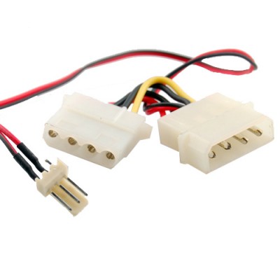

Nem is mondta senki, hogy több mint 8A-es áram mellett nem fog melegedni
. Az előbbi link is 30°C-os hőmérséklet emelkedéssel számol 11A-hez. Ha csupán 2 mΩ átmeneti ellenállással számolunk minden tüskénél, és a 12V-os ágon >8A folyik, akkor a hozzá tartozó két átmenet összesen közel 0,3W-ot fog disszipálni, ami érezhető melegedést fog okozni.
#16031: A keresztmetszet is számít. Az én tápom (jó régi Chieftec 420W) 4-pólusú molex csatlakozók felé menő vezetékeinek keresztmetszete a rájuk írt adat alapján AWG 18-as (0,82 mm2), amelynek a - szabad vezetékként való - legnagyobb terhelhetősége 15..16A-es, tehát meghaladja az egy csatlakozótüskén átvihető áramot. -

Ja és a molex csatlakozók is kritikán alulikak.
Lötyögnek és alig lehet őket egymásba dugni.
Miért szállhatott el?Gyári hiba vagy okozhatta esetleg a tápom? -

csak valami pesti komára gondoltam, hogy azt mondja nekem: "kisfiam, húzzál le a lomex-be gyufáér', ebből a kapcsolóból vegyél 2-t, abból az ellenállásból is 2-t, nekem 2 citromos sört. na jó, 4-et, mert 2 fogysztót csinálok. és gyere fel fél 6-ra.... és út közben kukázz 2 molex dugót, vagy hozz 2 molex/sata tápátalakítót, amiből megcsinálom."
valami ilyenre gondoltam.
mé gmidnig nem tudom, mi a molex szabvány. de gondolom az 50w belefér. és abból csinálni 2-t. ha véletlenül kevés lenne, akkor 2 ilyen eszközt dugok rá...
