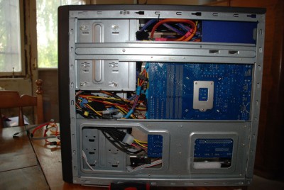

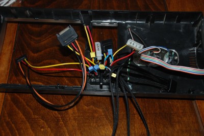

liksoft szakértő kolléga egyáltalán nem híve a kapcsolásnak:
"Drága lesz az a spórolás!" - mondja.
mr_ricsi
Pazolini
#13755

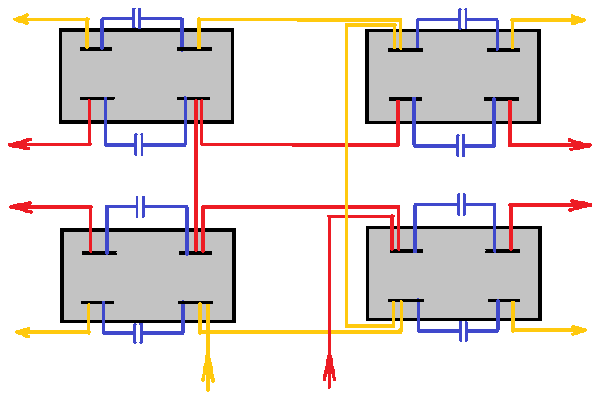

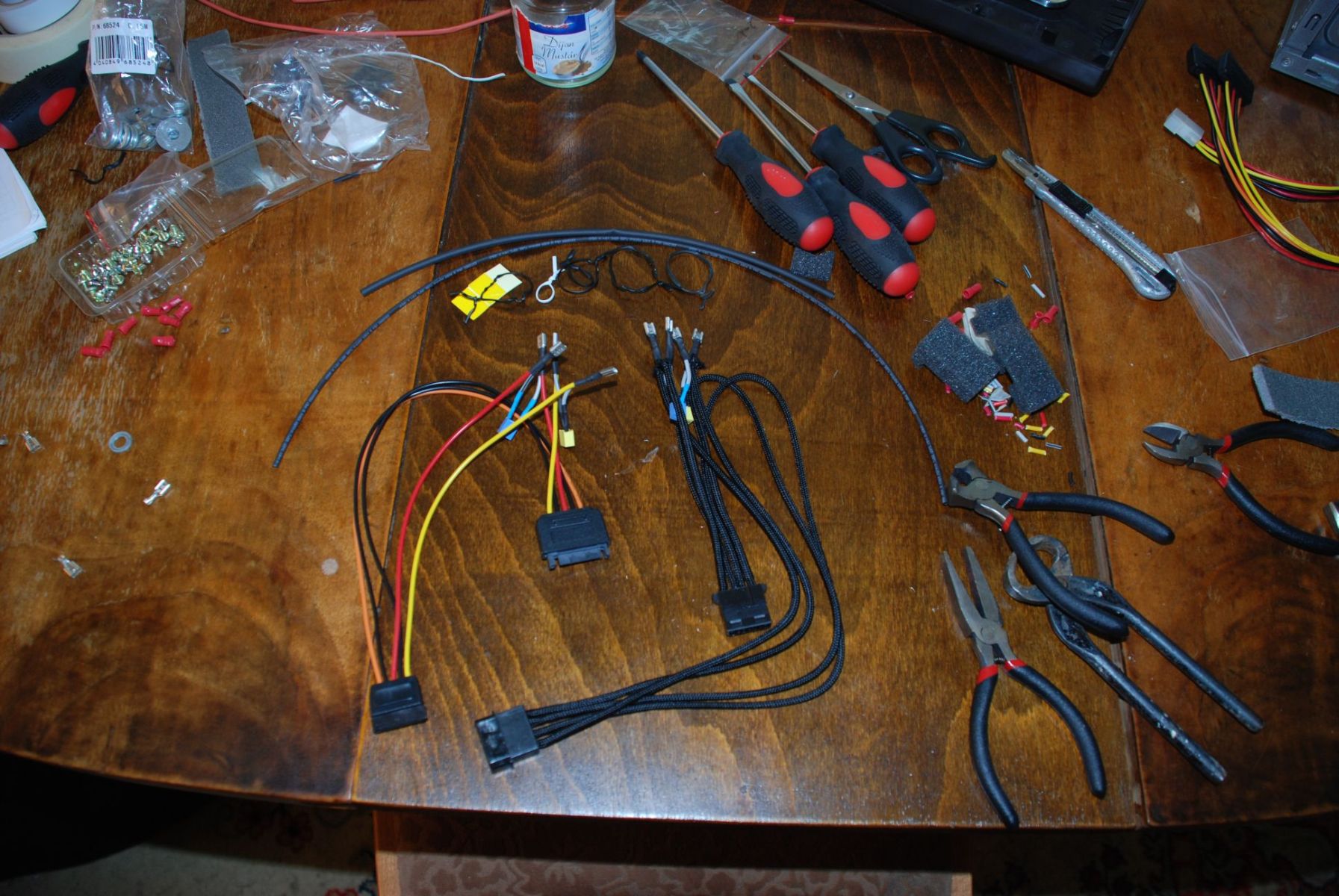

"Amúgy a te verziódban hogyan kellett volna a testvezetékeket a HDD-khez vezetnem? "
Így:
(Ez kétszer, lengőben megszerelve, kötéseknél forrasztva+zsugor.)"Szóval szerinted mindenképpen biztonságosabb is lett volna a HDD-k állapotára nézve a te megoldásod??? "
Igen. Minél kevesebb kontaktus, és minél több forrasztás. Mondjuk, a kapcsolókat tényleg ne olvaszd meg."A hátsó HDD egy patás Seagate, 100%-os kondival és teljesítménymutatóval."

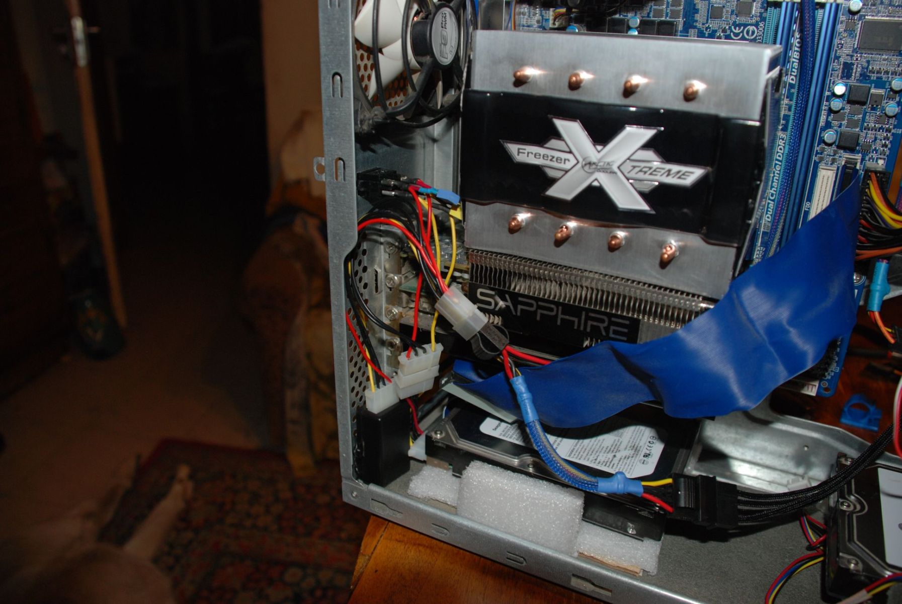

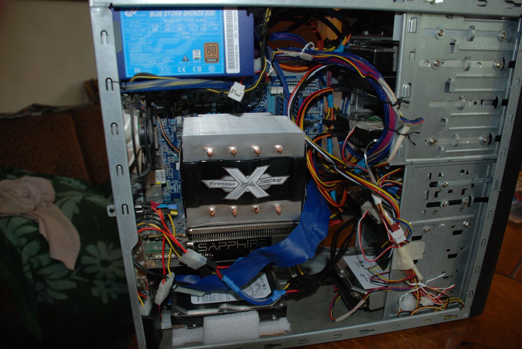

Viszont az alul lévő szivacs miatt nem jár a levegő az elektronikájánál, amitől az első hosszabb használatkor túlmelegszik, eldurran, és a százaléknál már csak a nullák maradnak. -
mr_ricsi
Pazolini
#13748
A legfontosabb dolog, hogy a ház aljában hátul fehér szivacson fekvő Seagate HDD már közel van az élettartama végéhez, ezért nagyon ajánlott minden rajta lévő adatot lemásolni.
"Esztétikailag nem mindegy, de azt hiszem, nem lett csúnya."
De, baromi ronda ez a kábeldzsungel.Elektronikai szempontból pedig hülyeség az, hogy 5cm-es csatlakozók meredeznek a kapcsolóknál, amelyeket hosszabbítókkal kell a HDD-khez elvinni, ahelyett, hogy beforrasztottál volna elegendő hosszúságú vezetékeket. Minden csatlakozó kontakthiba lehetőségét viszi a rendszerbe, és feszültségesést okoz. Főleg a Sata-Sata tápadapter. Emiatt kerülni kell a felesleges csatlakozásokat.
Szintén az 5cm-es csatik ellen szól, hogy így ha valamit szerelni akarsz, le kell szedned az előlapot, míg ha a hosszú madzagokat a gép belsejében elég volna lehúzni-visszadugni.
Az egy Molex előnye, hogy csak egy csatlakozót kell ellenőrizni, ha valami nem működik, vagy csak egyet kell összedugni, amikor legközelebb szétszeded a gépedet.

#13742

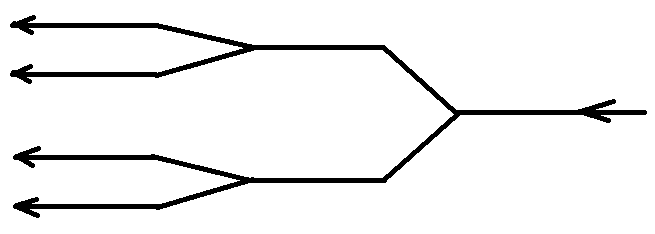

Én a HDD-ket nagyon nem használnám feszültség-teszter gyanánt, mert drága dolog lehet pótolni a meghibásodott darabokat.
Akkor már inkább az autó izzókészletéből egy 5W-os pilács, ráforrasztva két darab drót, aztán ha halványan világít, akkor 5V-ot találtál, teljes fénnyel meg 12-t."Mi lehet a gond?"
Az, hogy nem követted a rajzot!
Ezt például miért kellett: "1 be sem kapcsol; Ez az egyetlen kapcsoló, amit végig sata vezetékeken vittem végig:"
Világosan leírtam, hogy egy darab molex csati látja el mind a 4 kapcsolót, azaz mind a 4 HDD-t árammal.
" Lehet, hogy a 3,3V-os (narancssárga) vezeték miatt van ez? Mert azt, ugye, nem szakítottam meg... Megy tovább, mint a test-vezetékek (feketék )Meg kellett volna szakítanom???"
Használnod sem kellett volna... -

#13625
"[ez 3x]"
Miért a bonyolult megoldásokat választod minden esetben
Nagyobb villanyszerelési boltban tudsz venni 1 mm2-es H05V-K kábelt piros, sárga és fekete színben. Veszel színenként pár métert belőle, és még 1 m 8/4 és 1m 4/2 zsugort.A molex-sata csati vezetékeit elvágod, a molexes végéhez a kábeleket hozzáforrasztod, lezsugorozod. A vezetékeket elviszed a kapcsolókig, közben 10-15 cm-enként egy 10-15mm hosszú zsugorral összefogod a vezetékeket. A kapcsolónál a piros és a sárga vezetékeket szétágaztatod. A kapcsolóktól elviszed a vezetékeket a HDD-khez, a kábelvégekre Sata csati, a forrasztás zsugorozva. A kapcsolók érintkezői közé 470-680nF-os kondikat rakj, és zsugorozd le a forrasztásokat.
Így 1 molexről megoldottad az összes HDD táplálását, és felesleges kontaktusok sincsenek a rendszerben. És még ki is néz valahogy.
szab.tam
Pazolini
#13629
bocs, de szerintem minden elsőre érhetően leírtam, nincs kedvem ismételgetni....
a molex csatlakozás nem szereti a menet közbeni széthúzást, összedugást. hogy ez a lötyögő saruk miatti bizonytalanságból, vagy a szabvány mögötti elektronikából, vagy egyszerre mindekttőből fakad, nem tudom.
lényeg: molexet áram alatt nem dugdosunk, stat-pedig lehet. némi fenntartással ugyan: azt az 1 példát alapul véve, amikor egy vinyóm kondíciója felpörgési hiba miatt leesett 40%-ra egy ilyen lengőkábeles dokkolás után. ott nem volt még kapcsoló, hanem a feszültség alati sata tápkáébelt duktam direktben a hdd-re. de iylet is csináltam többszázszor, mire egy ilyen beütött.nem az a lényeg, hogy a láncban ne legyen molex, hanem azt ne huzogasd közvetlenül menet közben. ennél érthetőbben nem tudom leírni.
de mivel nálad lesz egy kapcsoló, így nem fogsz semit menet közben dugdosni...ami ezt megerősíti. nekem kapcsolós belső sata dokkolóim vannak már. de tucatszámra vannak azok a belső hotswap dokkolók, amin kapcsoló sincs. egyszerűen rátolja az ember a winyót. vagy ráhuzza a csatikra a csuklós fiókrendszer.
szab.tam

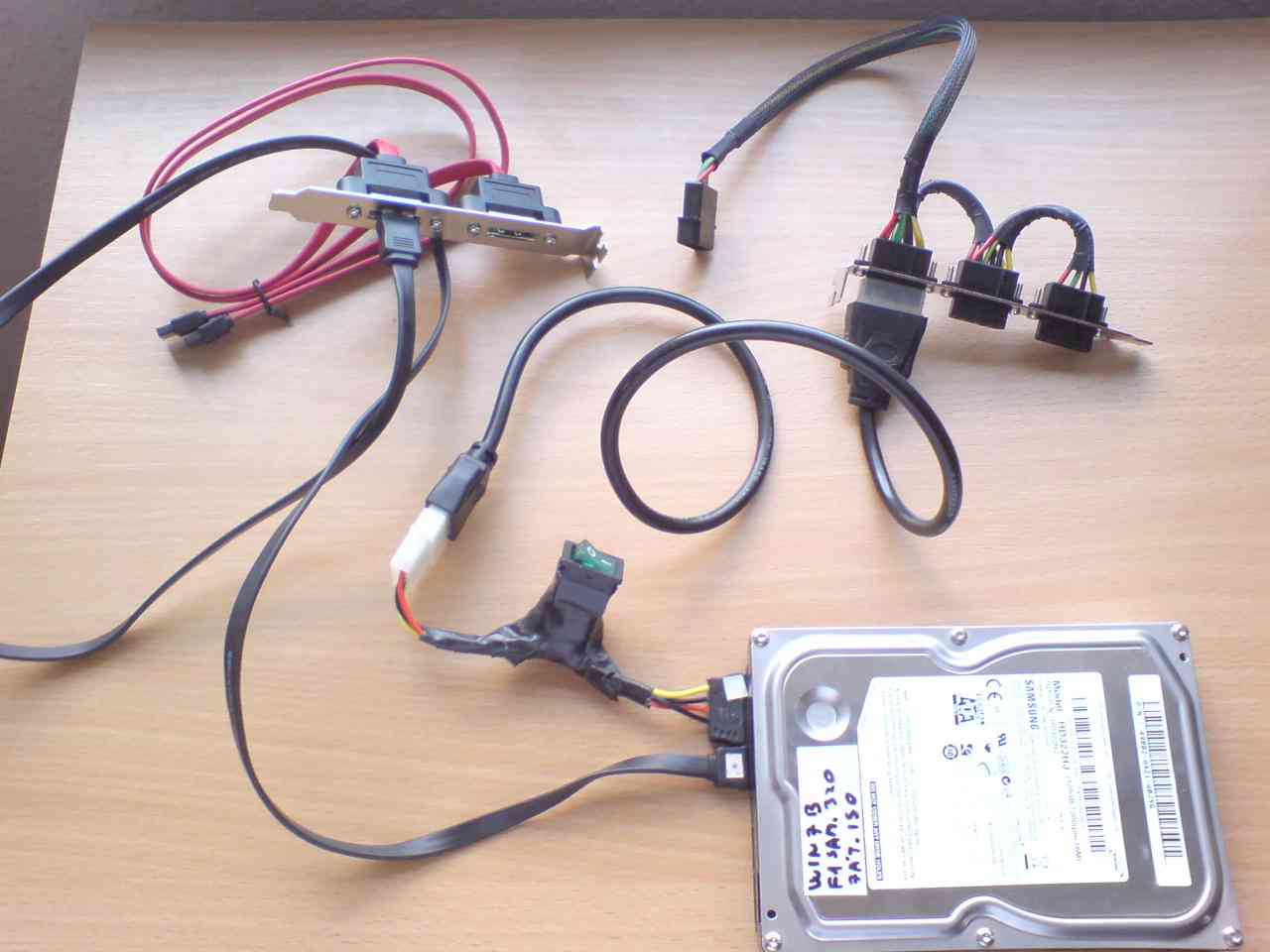

Pazolini
#13625
a nyilacskáid és szaakszok értelmezéséhez nálam túl vasárnap van.
a kapcsolókat szépen és ügyesen beaplikáltad.
nálam így volt:
tápból kijött a molex ág.
ezt hosszabbítottam 60 centis molex hossazbbítókkal. masszív manhattan cucc.
(képen a felső.)
erre dugtam rá egy molex sata tápátalakítót. és ezt sazkítottam meg a kapcsolóval. ez volt az asztal tetején. és ennek a ksi darabnaka végére dogtma a hdd-t.
ez az utolsó kis szakasz többfunkciós volt: hosszabbított, átalakított, megszakított, és dokkolt...és amikor már urigyerek voltam, akkor hátlapi paneleket is szerváltam. esata-t, molex-et. a molex tápkivezetés nem olyan, mint az elfuserált gigákoz adott, mert ott fordul a papa-mama sorrend, így csak saját hossazbbítóval használható.
a kétáramkörös kapcsoó nagy valószínűséggel nem fog világítani, hacsak nem direkt olyat választottál, ami megfelelő erre. (még jó, ha rajta van a 0/1.)
de összeraktam egyet a régen használt szettből, (úgyis akartam már egy linkelhető magyarázat hsz mentést a témában).
