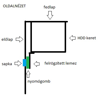

A ragasztás is egy jó megoldás lehet. A ház szerkezetes részt nem igazán értem vagyis sejtem, h mire gondolsz, de a lényeg nálam az, h nincs külön előlap. Van egy x cm × y cm-es lemez és az van 3 helyen hajlítva és hátul lent összefogva, egyszóval egy kockává van hajlítva. Ezért kell a lemez az előlap (ami egyben a váz is) mögé, felfogatási helynek. Vagy valóban ragasztásos módszert alkalmazok.
Amit írsz, h "Van egy furat abba benne a gomb rajta a gomb kupakja"..., tehát a gomb és a kupak valahogy "szorul" egymáson? Mert én úgy látom a képek alapján, h a kupak csak a gomb előtt van és mikor megnyomod, akkor érintkezik vele és nyomja meg. Bocs, h láma vagyok, de nem tudom, hogyan is képzeljem el ezt.
Köszi amúgy a tippet.
Simon István
Szerintem úgy is megoldható lenne, hogy az előlapon kifúrod a lyukat a nyomógombot meg egyszerűen felragasztod...belülről. Én gépembe is úgy van megoldva vagy hát hasonlóan. Van egy furat abba benne a gomb rajta a gomb kupakja és ennek a gombnak nagy a felülete fel tudtam szépen ragasztani belülről úgy, hogy kívülről csak a gomb volt. Vagy akár a ház szerkezetére is csinálhatsz egy furatot amibe belerakod a gombot rá kupak és az előlapon meg csak a gomb látszódik.
UdVi86

Na, hogy látható is legyen. Ilyesmit szeretnék: [kép1], [kép2]. Igaz itt van egy levehető előlap, ami mögött lehet csavarozni a lemezre. Ennél viszont nincs: [kép3]. De valószínűleg itt is dupla lemez van és össze van ragasztva vagy pattintva. Én úgy oldanám meg ezt a lemez dolgot, h egy lemezcsíkot, mondjuk 3-4cm szélest felrögzítenék a hdd keretre és így erre lehetne csavarozni a nyomógombot vagy tenni a nyákot. E lemez és a ház előlapi lemeze között meg lenne mondjuk 1-2 cm-es hézag. És az előlapon vágott lyukon illeszteném be a sapkát. De ezt valahogy úgy kellene, h azért ne is essen ki onnan. Vagy olyan gomb kell, amit linkeltek, csak keskenyebb peremmel. Ezt vajon hogy oldják meg ezeknél a házaknál?
Egy kis mórickarajz:

+jaja1981: Köszi az infot. A csavarostól azért tartok, mert nem akarom fogatni az előlapra. Ott ne legyen csavarfej. Nem igazán látom a linkelt képen, h hol is kell azt csavarozni. És azért a design is fontos lenne. Nem igazán tetszik, h van egy keret is, ami látszik. Csak ha a benyomandó gomb látszódna, úgy lenne a jó. Az összeszerelés viszont valóban nem nagy ügy akkor.

Az a gomb nem a legszerencsésebb.
Olyat kellene keresned, ami becsavarozható, könnyebb lenne rögzíteni.
Nyák nem kell feltétlenül.
A gombjaid két lábára ráforrasztod a két vezetéket, amit rádugsz az alaplapra. Polaritás mindegy.
Ledhez is csak ráforrasztod és feldugod.
Polaritás itt is mindegy, de csak egyik irányba fog világítani, ezt vagy kikísérletezed, vagy megnézed a lapodon, hogy a led lábainál melyik a plusz.
A leden a rövid láb a - és a hosszú a +. -
