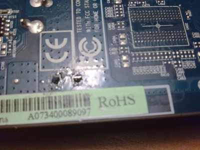

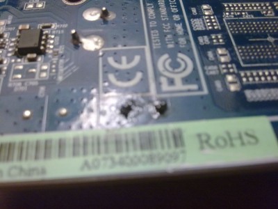

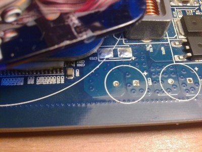

50W-os a drága, itt vannak a képek mire jutottam.
Sikerült valahogy kiszedni, viszont bentmaradtak a végek, na azokat hogy bányásszam ki?
Próbáltam ónszippantót, akkor egyik oldalról melegít, másikról bök módzsert de nem vált be. Nem akar kicsusszanni az a fránya lábmaradvány.
Hátulról:
Szerk: Kicsit élesebb, hátulról:

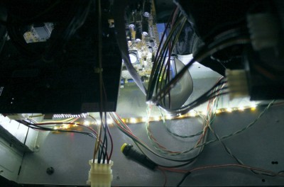

Az első kérdésre nem a válasz.
A másodikra szintén nem, de csak akkor, ha a ledekhez megfelelő
előtét ellenállásokat használsz.
Valamint, ha a ledek össz árama nem haladja meg az alaplap
"power on" kimenetének maximális értékét.
(Amúgy szerintem ez hamvában holt ötlet, mert a "power on" led előtét
ellenállása az alaplapra van forrasztva és ahhoz az 1 ledhez van méretezve.)
Az előtét ellenállásokat és a kapcsolót a pozitív ágba kösd,
mert úgy szokás és úgy elegánsabb. -

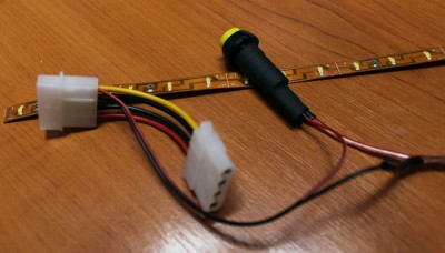

Meg szeretném kérdezni, hogy erről mi a véleményetek.
Kikapcsolhatóvá szeretném tenni a ventillátoraim ledeit, ezért a ventik ledjeinek a földelés ágaikat összekötöttem egy X alakú vezetékkel, aminek a közepére tekertem egy hosszabb vezetéket, mely megy a kapcsolóba és a kapcsolóból a tápegység földelés ágára.
Itt van pár képKérdésem, hogy okozhatok-e ezzel kárt a tápegységben vagy a ventillátorban? Vezetékből hangszórókábelt használtam, ami 3-4x vastagabb, mint a venti ledjéhez tartozó aluminium vezeték. Ez lehet-e a késöbbiekben probléma?
Egyébként működik a dolog, prímán lehet kapcsolgatni a ledeket, egyszer már kipróbáltam
A másik kérdésem, hogyha a gépház elejére szeretnék 4 darab ledet berakni, akkor ezt ráköthetem-e az alaplap POWER ON ledjének helyére, vagy ezzel károsíthatom az alaplapot? Vagy ha molex csatlakozóval oldom meg, akkor hogy érdemes? Egyszer rákötöttem két ledet közvetlen 3 voltra (SATA kábelre) és szépen elfeketedtek
Nem vagyok egy elektro zseni, na
Még annyi, hogy ezt a négy ledet is kapcsolhatóvá szeretném tenni. Akkor itt is hasonlóan kell eljárnom mint a ventiknél igaz? Földelést rákötni a kapcsolóra, stb.Köszönöm a segítségetek

Szerintem, jó így! (Ha tévedek, akkor bocsi.
