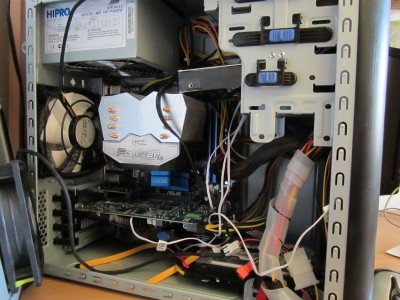

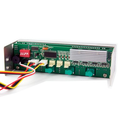

A léghűtés halkan .... topikból irányítottak ide, hogy hátha jobban kapok választ a kérdésemre:
Szerintetek mitől van, hogy ha a Noctua ventik rá vannak kötve az Akasa fordulatszám szabályzóra akkor érdekes kerepelő motorhangja van?
Ugyanezen ventik alaplapra kötve nem produkálják a zajt, illetve a Corsair gyári venti pedig gond nélkül megy az előlapi panelről!
A Noctua-k nem barátolják az ilyetén vezérlést?
Ami érdekes, hogy ha az alaplapra dugom őket és bekötöm az L.N.A és az U.L.N.A. adaptereket ugye ami szintén a feszből vesz el akkor meg nem produkálja a hibát.
Majdnem lehagytam, de a ventik azok 2 db. NOCTUA NF-P14 FLX illetve egy NF-P12 . -

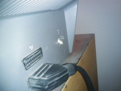

Még anno totál kitörött ez a csatlakozó és kijött a TV hátuljából... én visszaforrasztottam, de aztán ismét kitörött.. olyan hihetetlen megoldással oldották meg, hogy egyben van a TV alaplapjára merőlegesen álló vevőpanellel (tunerrel, mint az a 3 fémdobozos a képen) , konkrétan letörött róla az árnyékolós résznél, aztán már csak a merőlegesen nyákra beálló és odaforrasztott meleg-ér tartotta ott...
Most ismét visszaforrasztottam volna az amúgy hegesztésre szoruló aljzatot, csak már nincs is meg, biztos ügyesen ki lett dobva egy takarítás alkalmával..
Azért a kábel-video-scart átalakításos megoldás nem a legjobb...
Valaki találkozott már ilyennel és sikeresen megoldotta?
Várnék jobb ötleteket, hogy lehetne megcsinálni, lehetőleg az egész tuner kicserélése nélkül... -

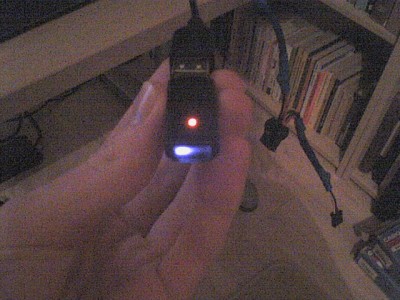

Wind-Storm
Lompos48 #12375 üzenetére
optika is minimális a vastagsága pedig megmagyarázhatatlanul "nagy". Abban lehet csak valami titokzatos harmadik.
Hány lába fedezhető fel? Bár sorba is lehet szerelni az adóval...
Akkor most az optikának minimális a vastagsága vagy megmagyarázhatatlanul nagy?
A kétpúpú fekete optikai tevére gondolsz, hogy hány lába van?Ez akart lenni.
Mi az a sötét valami a LED alatt a képen?
Ezek közül mik? csak nincs ilyen SMD buzzer beleintegrálva... [link]
Azt a sötét valamit hol látod, karikázd be a képen plz!

Ez akart lenni.

Lassan közeledünk a mágia felé. Egyetlen feltételezésem van. Az IR adó-vevőbe lehet ténylegesen valami olyasmi integrálva, ami erre képes. Végülis a fotodióda-tranzisztor pár nem igényel helyet, optika is minimális a vastagsága pedig megmagyarázhatatlanul "nagy". Abban lehet csak valami titokzatos harmadik.

Olyan, hogy "alharmonikus" márpedig nem létezik!
Kétségtelenül érdekes jelenség, építettem már IrDA-portot, de nem csipogott. Igaz, az nem USB-s volt. Esetleg rosszalkodó kapacitás dielektrikuma, a hordozótól enyhén elvált nyákfólia? Valami biztosan mechanikailag mozog, de nem kellene neki. -

Én a chipre gyanakodnék.
Különösen, ha nincs utána teljesítmény tranzisztor a ledhez. -

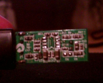

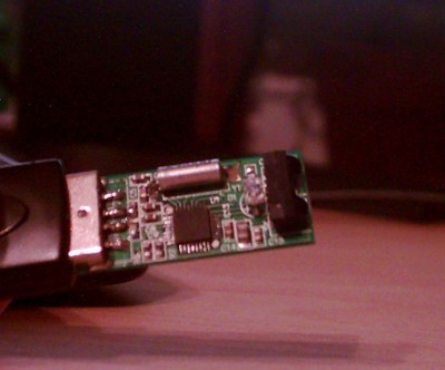

Wind-Storm
Wind-Storm #12367 üzenetére
Felvettem.
Tutira a zenélőkéjének az alharmonikusait hallani... mint egy tücsök..
tücsIRDA
Szóval ahogy ciripel, úgy villog rajta a jelző led és egyúttal az infra led is, meg gondolom a vevő alkatrész is. -

Hogy árnyaljuk a helyzetet, hallottam már egy másikat is csipogni, nem csak az ezt.
és nem csak én hallottam a csipogását hanem haver is, és ez már gyanús, nem hallhat mindkettőnk ultrahang tartományban...
Majd még játszadozom vele, lefogdosom a cuccokat rajta miközben próbál csipogni, aztán csak megfejtük.. -

Sajnos passz! És nem feltétlenül a képek minősége miatt. Tény, hogy mivel egy aszinkron adatátvitelről van szó, a modemcirpelést produkáló jelhez hasonló (vagy pont olyan) dolgok léteznek a modulon/-ban. De hogy mi képes azt hanggá alakítani...
Fogalmam sincs.
Keresgéltem rajzokat, alkalmazásokat, van belőlük elég (például [link], [link], [link]), de sehol nem látok semmi gyanúsat. Az órajelnél alkalmazott frekvenciák (kvarc) pedig: 11.0592 MHz, 3.072 MHz, 1.8432 MHz. Ezeket képtelenség meghallani. Tekercset nemlátok sehol, elkó pedig - ha van is - nem a jel útjában található.
Tehát nagy passz.Ha mégis rájössz, szólj nekem is...

Nem lehet, hogy a infra szenzor vagy micsoda ad hangot?
Nem nagyon, az vagy egy p-i-n- fotódióda, vagy egy fototranzisztor. Nem nagyon van hogy. Az adó része pedig egy infravörös LED. Ha össze tudnál hozni egy jobb fotót, akkor még kitalálhatnánk valamit.

Igazából nem is csipogás, hanem magasabb frekin ad hangot és halkan de már messzebbről is hallhatóan, pont ahogy a narancs LED villog rajta, úgy csipog...
Evvel talán közelebb kerülünk a megoldáshoz, de majd megpróbálom kivenni a nyákotSzerk.: Na sikerült kivennem épségben, csak be volt szorulva a házába.
Csak SMD kondenzátorok és ellenállások vannak a hátoldalán, semmi más egyéb.Nem lehet, hogy a infra szenzor vagy micsoda ad hangot?

Wind-Storm #12356 üzenetére
1. Csipogni sem a kvarc sem a chip nem tud. Valószínű van csipogó a másik oldalán.
2. Ha szerencséd van leszabályozza/levágja a kimenőfeszültséget, ha nincs akkor leég.
3. Első látásra talán tranzisztorok. A baloldali mintha azt a zöld LEDet hajtaná meg. De ez csak spekuláció. Jó lenne tudni hány lába van, meg, hogy nem-e ír is rajta valamit. Ha jumper, akkor kivehető és megmérhető.

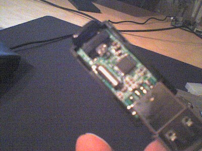

Két kérdésem volna:
1. Ebben az IRDA portban mégis mi képes csipogni, a quartz vagy a chip?
Jobban nem tudom szétszedni, h van e valami a másik oldalán mert valszeg széttörne.
és sry a minőségért, jobbra nem nagyon futja mostanság...2. Vettem egy ilyet, pontosabban ugyanezt kaptam csak HQ van ráírva.
1A-t tud max. leadni. Ha netán túlterhelném 2 Amperre, legrosszabb esetben a rövidzár-védelem (ha netán nem lenne túlterhelés-védelme) vajon all in one megvédené, vagy ehelyett szépen égne is le az egész?

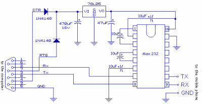

Wind-Storm #12345 üzenetére
Egyébként egy ilyen kapcsolásba több okból sem való klasszikus lineáris stabilizátor. A nyugalmi árama relatív magas (3..5 mA), a port terhelhetősége pedig eléggé korlátozott. A stabilizátor bemeneti feszültsége így eléggé hamar a szükséges minimumszint (6,5..7V) alá csökkenhet, és az is előfordulhat, hogy egyik gép portján simán működik, míg egy másikén nem. Célszerűbb egy kis fogyasztású low-drop stabilizátor alkalmazása, esetleg külső táplálás.
andrade
Létezik 79XX jelzéssel negatív ágú stabilizátor mert van olyan ami kettős tápfeszt igényel.A lábkiosztása nem egyforma a kettőnek.
Wind-Storm
Thx a válaszokat, most nézem a soros két kimenetéről állítja elő az 5V-ot tényleg...
tegnap már késő volt rájönni, hogy nem külső áramforrás van ott

Wind-Storm #12341 üzenetére
Érdemes megjegyezni, hogy a 78L05-ben az L arra utal, hogy Low Power, mert nem tud csak 100mA áramot leadni, a maradék 7805 már magáért beszél. Létezik más értékekben is, azért jó tudni.
andrade
A számítógép tápokban is található a bemeneti készenléti 5V-ot állítja elő. A rajzon az IC tápfeszültségét adja.

Sikerült végre forrasztás nélkül működőképesre összerakni az áramkört breadboard-dal:[link]
és ment is a HyperTerminal nevezetű programmal a dolog. [link]
A jelek szerint bebootol (mivel már nem áll meg a POST után), ellenben az AP továbbra sem érhető el webadminon egyik firmware-rel sem.
Már a D-Link DWL-700AP firmware-ét is ráküldtem, de továbbra is elérhetetlen...
Szerintem a WAP11-v2.8_V2.05_fw-nél régebbi kéne rá amivel talán újra működne.Esetleg valaki állított már helyre WAP11V28-at?
ADM8628 a SoC, [művelet]
Elég régi a cucc, még G-t sem tud, de azért helyre akarom hozni...

Evvel a szabályzóval ki is kapcsolható akár, nekem is ilyenem van [link]
Kaze Master ACE és Kaze Master Pro is mind ugyanaz csak design update-t kaptak (ill. több csatornát a pro) is ki lehet kapcsolni,bár nem túl olcsó panelek, de nagyon jók, mert 3,7 Voltig is le tudják venni a feszültséget és analóg potisak, a szimplán minimumra tekerés egyenlő az OFF állással.
Viszont egyedül a Kaze Server digitális, bár nekem nem jött be, már csak az LCD panelje miatt sem.Vagy kreálsz valami előlapi panelt egy takarólemezből és belefabrikálsz egy kapcsolót, ilyen egyszerű és még olcsón is kijöttél
