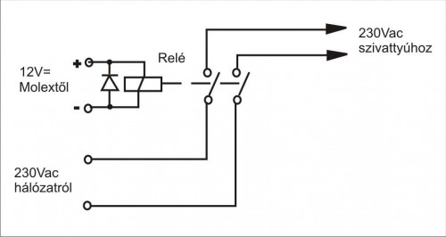

Veszel egy két pár morse-s relét - de nem a Conradban, mert az a legdrágább - és akkor megszakítod mind a két pólust. Tehát teljesen független lesz a dugód konnektori állapotától.
Ám a szakszerű szigetelésre nagyon figyelj oda, mert ha nem a szivattyú vág agyon, azt a relé még simán megteheti ...
draff
Hogy miért kellett neked a legdrágábbat választanod a relék közül? Bővel elég lett volna egy egy- vagy kétkapcsoló-páros változat. Vagy egy sima autósrelé, az 12 V-os, a morse-je meg legalább 15 A.
Egyébként a relék házára valahol (tán e tetején) rá is szokták írni, melyik lábai micsodák. Melyik morse érintkezőpár a bontó és melyik pár a kapcsoló.

Itt van hogyan kell bekötni.
3-6 láb a rajz szerint egypotenciál, ez alapon "rávezetődik" 2-7 -es lábakra. Amint a tekercs behúz átkapcsol a 4-5 lábakra.
Tehát a fázist kellene a 3-as vagy 6-os lábra kötni és ha behúz a tekercs megjelenik elvielg a 4-5 lábakon a fázis. Nullát direktbe. Viszont sokkal jobb egy olyan ami úgy viselkedik, mint egy kétsarkú kapcsoló, tehát bontja a fázist és a nullát is, mert ha fodítva dugod az aljzatba, akkor a nullát szakítod csak meg. -
Lompos48
Ha jól látszik, egyetlen kontaktust kapcsolgat ide-oda. Ha igaz, akkor az egyik szálat direktbe kötöd a hálózat és szivattyú közé, a másikat pedig kapcsolgatod a relével. De érdemes lenne mindkét szálat kapcsolni egy dupla érintkezős relével.
A durranás lehet kinyírta már a relé érintkezőit. -
