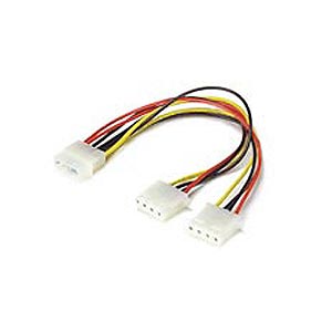

Klemens
Ilyenre gondoltál?
Ha igen, akkor ezt Y elosztónak hívják. -
csimav
Hello!
4 pin Peripheral .. Ezt szeretném megosztani többfelé ,mert szeretnék több neont a gépembe.
Tudtok vmien kábelt ajánlani?? vagy vmit??
Thx -
