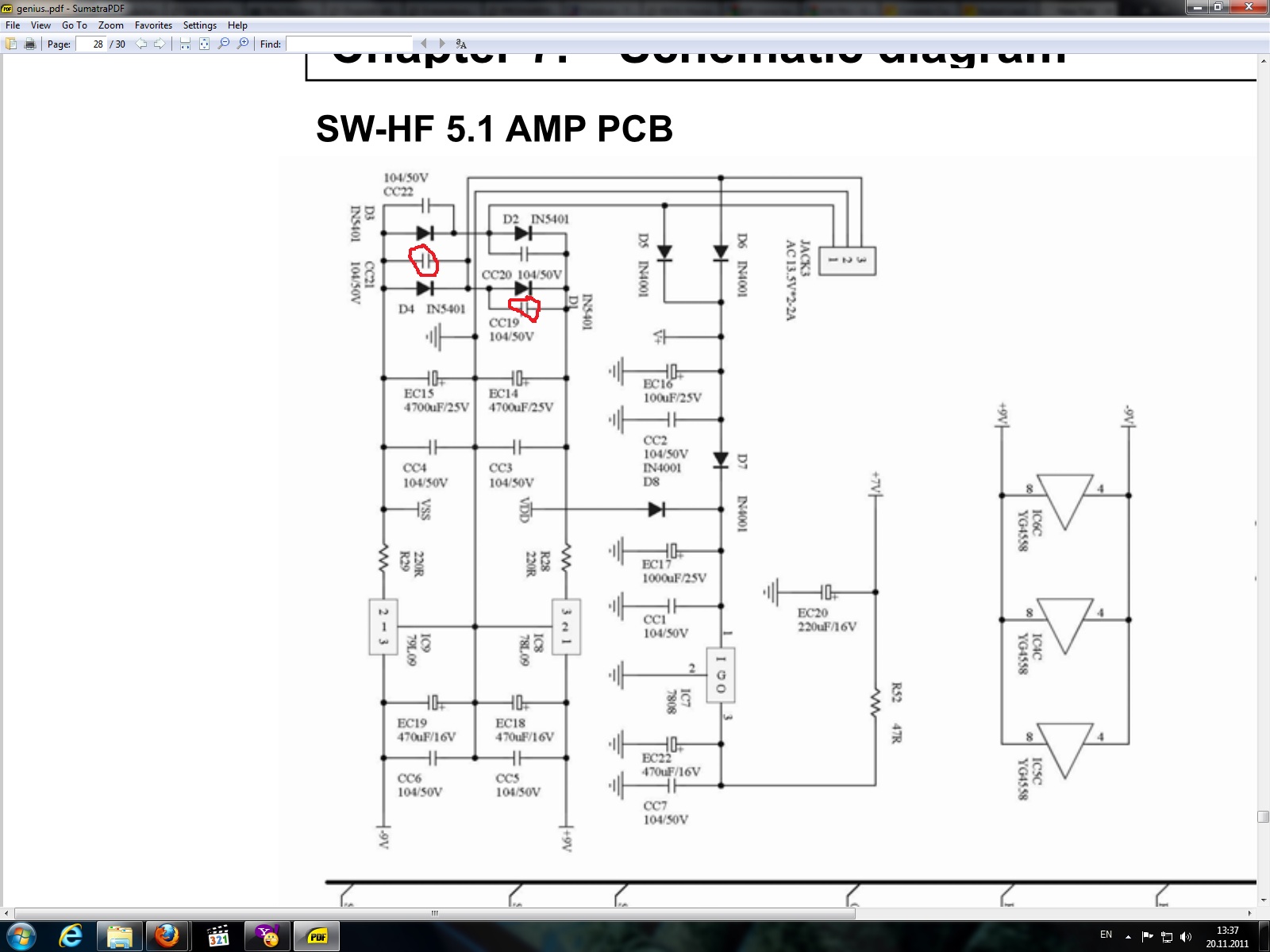

Semmit. Ez ugy volt, hogy sokat dolgozok es altalaban ritkan van lehetosegem hasznalni az 5.1-et mert altalaban keso este erek haza es akkor inkabb mar fulhallgaton hallgatok zenet. Es amikor utoljara hasznaltam tokeletesen mukodott es azutan kb. jo egy hetig nem hasznaltam es amikor hasznalni akartam nem ment. Bekapcsol. A taviranyito funkcional, ugy ertve tudok valtani a bementek kozott, ezekre kapom a ledes vissza igazolast, a pot metert tudom huzzni, de hang nem jon ki belole. Olykor max kornyeken pillanatra talan olykor mintha lehetne hallani valami zajt ami a zenebol indulna elmeletileg.
DeadBullet
fero02 #11378 üzenetére
Ilyen kene nekem. [link] Ez a nyak rajz alapjan a helyuk az egysegben.
Es a kerdesedre valoszoljak is, mert ugy illik.
1. Tudom, hogy hol a hatar.
2. Kivancsi vagyok.
3. Nincs se penz keretem elektronikushoz vinni, plusz nem ismerek senki olyat aki ilyesmivel foglalkozna.
4. Nem tartom magam hulyenek az ilyesmihez, ha komolyabban erdekelne, szerintem meg tudnam tanulni nehany ev alatt eleg jol. -
