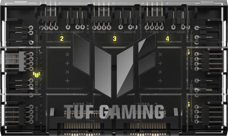

Adott egy "be quiet! Light Base 900 FX Black" gépház és az oldalán lévő intake ventiket (3x140) szeretném megőrizni, és erre ráépíteni a "ASUS ROG Astral LC GeForce RTX 5090 OC" vidikarinak a radiját ami 3x120as.
Valami ilyesmi adapterre gondoltam. Vagy ez és akkor csak egy helyen lenne fogatva.
Van ennél olcsóbb megoldás, valakinek más ötlete?Köszönöm.

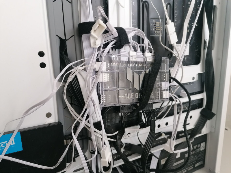

Kicsit össze vissza van még a vezeték majd rendbe teszem őket , de így legalább nem kell tartani hogy nem bírja az alaplap

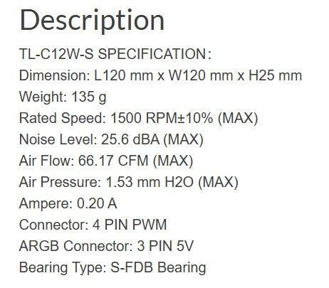

Amit be másoltam képet az a ventilátor adatlapja , de ott nem térnek ki a ledre , de biztos ami biztos rendeltem egy ilyen Asus cuccot, így csak nem lesz gond a 8 ventilátor LED

Rajta levő LED, mert az alaplapra 3A ledet lehet kötni, és mintha külföldi oldalon azt olvastam volna hogy a ventilátoron lévő ledek 0.4 A fogyasztanak vagy használnak
Tomko78
Erőt egészséget , az alaplapom 3A 5V enged rgb-vel terhelni , na most egy 12 cm venti mennyi A használ , mert a gyártó 0.2-0.25 A létezne hogy csak ennyit használ ? mert volt ahol azt olvastam 0.4 A használ 8 venti lenne , úgy hogy nem mindegy
