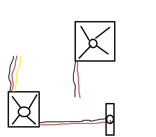

- Nem lehet, hogy tiszta véletlen az a venti amolyan VR vezérlésű,,(vagy ki tudja,melyik cég, még milyen fantázia néven menő) ventilátora?Mert ha igen, akkor:
- Biztos jó értékű lesz a szabályzáshoz a leszedett poti? (nagynak tippelném, az én ventimen pl. 5K-s. Bár ahogy elnézem, ezt a fajtát már nem kapni.)
- Érdemes levágni szegény ventiről? (ha úgyis nagy értékű lenne.. )
- Ha mégis jó értékű a poti, teljesítménye is elég a dupla terhelésnek? (egy helyett két venti lesz rajta, beköti mellé a másik ventit is...)am: milyen gyártmányú a potis venti?
am2:mindezt csak azért, mert ha jól sejtem, (ugyan még nem szedtem szét) ezek a VR ventik tartalmaznak valami kis szabályzó elektronikát, és a poti azt vezérli, nem csak sorba van kötve a venti táp ágba.
(ezt erősíti, hogy amikor nekem leszakadt a poti egyik lábáról a vezeték, nem leállt a venti, hanem felpörgött maxra,illetve a relatíve nagy értékű poti) -

Biztos vagy te abban, hogy az pont négyszögjel lenne amit a hall ic szolgáltat?
Eredetileg te ezt írtad:
A potiról leforrasztod a vezetékeket, az egyik helyre ráforrasztod azt ami a csatiban a 12V-hoz meg, ez piros szokott lenni, a másik vezeték helyére a venti piros vezetékét forrasztod, a fekete meg megy a csatlakozóba.Erre akartam utalni, hogy csupa piros.. akkor hol a sárga 12V?

Hát mivel a fényképezése körülményes lenne(valamiért nem csatolja a memória kártyát a telefonom a géphez), inkább leírom. Ha így nem oké, akkor persze le is tudom fényképezni.
Szóval a ventibe 12V-os ágról megy be a vezeték. A ventiből jön ki két drót, egy piros és egy fekete. Ez megy bele a potiba. Kifelé semmi nem jön. -
