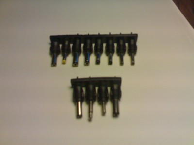

Wind-Storm
Ez egy notebook adapter gyári power jack-je.
Törésgátlós kábelre szerelhetőből találhatok valahol ilyen két belső érintkezős típust?
A mérete 2,5 x 5,5 mm. -

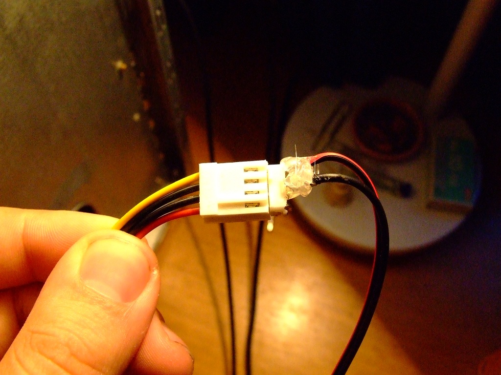

Algol
energy4ever #14287 üzenetére
A számítógépekben használt ventilátorok 2-4 csatlakozóval rendelkeznek, melyek lábkiosztása elvileg szabványosított.
1. Föld (vonatkoztatási pont) - fekete
2. Tápfeszültség (pl.: +12V) - piros
3. Érzékelő - sárga A ventilátor fordulatszámát mérhetjük itt. (pl.: a ventilátor sebességével arányos frekvenciájú jelet kapunk, mondjuk 2 impulzust fordulatonként)
4. Vezérlő jel, PWM jel - kék (A ventilátor fordulatszámát vezérelhetjük itt, a ventilátor tápfeszültségének változtatása nélkül)
A vezetékek színkiosztásától gyakran eltérnek a gyártók, a sorrendet talán jobban betartják.
Egy háromlábú csatlakozóval ellátott ventilátornál a 3. csatlakozó a fentiek szerint a fordulatszám érzékelő.
energy4ever
A ventilatoroknak a kabeleinel mi az a 3.? Van a piros ami a plusz, van a fekete, ami a minusz, meg van olyan ami alltalaban sarga,de neha kek, az mire jo?

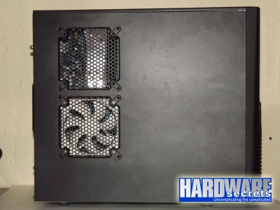

Algol
Irmscher 353 #14245 üzenetére
A további válaszok nagyban attól függnek, hogy hogyan ítéled meg ezt:
"Nem melegszik túl a konfig, de azért nem is jéghideg..."
azaz, hogy valóban kell-e a plusz hűtés. Másik szempont, hogy mennyire zajos most a géped. Ha "eléggé" zajos, akkor akár két új, jobb minőségű ventilátor beszerelése sem fog jobban zavarni, a zajukat elnyomhatja a már meglevő zajkeltők hangja. Ezekről neked kell döntened.
Szerintem először tegyél egy 12 cm-es ventit a ház oldallapjára úgy, hogy az alsó széle az oldallapon meglevő szellőzőnyílások tetejével legyen egy vonalban. Ez befele fújja majd a levegőt. Az így bevitt plusz levegőnek valahol távozni kell a házból.
A természetes légáramlási útvonal támogatására (a hideg levegő alul beáramlik, felül ki, ahogy az előző válaszom első képén látszik) a ház tetején, a tápegység előtt alakíts ki egy másik 12 cm-es ventilátor helyet. Vágd ki a szükséges nyílásokat, de elsőre ne tegyél ide ventilátort.
Nézd meg, hogy az eddigi átalakítás után hogyan alakulnak a hőmérsékleti viszonyok a házban (processzor, videokártya, alaplapi hőmérséklet érzékelő szenzorok értékei). A tetőn levő nyílások segítik a meleg levegő távozását, valószínűleg megspórolható az ide szerelendő ventilátor, de azért úgy alakítsd ki a nyílásokat, hogy végszűkség esetén ide is tehess ventit.
A ház hátán a slotok megnyitása helyett inkább fúrj lyukakat a ház aljára, ide is tehetsz ventilátort
, de erre valószínűleg nem lesz szűkség.
Én fix fordulatszámú ventilátort tennék a ház oldalára, mert a TC-s ventiknél a fordulatszám változás során nagyobb az esély arra, hogy a ház oldallapja berezonáljon, valamint a jó szabályozáshoz megfelelő helyet kell találni a szenzornak.
Az oldallapra mindenképp ajánlom a ventilátor rugalmas felfüggesztését, olyan gumidarabokkal, amilyeneket a drágább ventikhez eleve mellékelnek például [ehhez], ráadásul ennek a fordulatszáma állítható (1300, 1100, 900 RPM).

Algol
Irmscher 353 #14241 üzenetére
A lehetőségeket egy [Coolermaster Elite 430] ház képein tudod megtekinteni. Bár ez egy alsó tápos ház (a tiedben meg feltehetőleg felül van a táp), de a lehetőségek szemléltetéshez ez is jó lesz.
Te két hely közül választhatsz:
1. a ház tetejére, a tápegység elé - a képen az első top fan helye (a hátsó helyét nálad a tápegység foglalja el),
2. a ház oldalára, a képen a side fan,
ahol kialakíthatod a ventilátorok helyét.A tetőn elhelyezkedő ventilátornak a házból kifelé, az oldalsó ventilátornak a házba befelé kell fújnia a levegőt.
A videokártya és az alaplap hűtése szempontjából az oldalsó ventilátor-elhelyezés sokkal hatékonyabb, mint a felső, ezért ezt javaslom.

Ma alkottam egy picit. Találtam egy régi floppy meghajtót. Kiszedtem belőle a táp csatlakozót. Picit átszabtam (leszedtem a fölös részeket), majd ráforrasztottam 2 tüskét 1-1 kábelre. Viszont most csak úgy megy rá a 4 tűs floppy csatlakozóra, hogy a piros vezeték a sárgára csatlakozik. A fekete jó helyen van.Így tudom használni a 12V-os ledhez, vagy forraszthatom újra?!
Most nézem, hogy mákom van, mert így kötöttem jó helyre (link).
