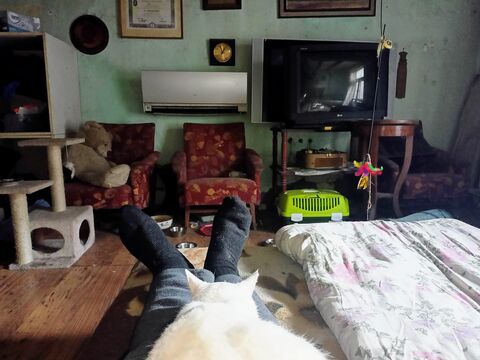

válasz baloghgabor #63863 üzenetére
Ugye ez most valami vicces kép ugye , nem mondod ,hogy a tv mellet kb 74 cm -re a földtől az egy klima ????
kérlek mond, hogy csak viccelsz -
A macskaszőr nem képez vastag nemezréteget a szűrőn napok alatt?
