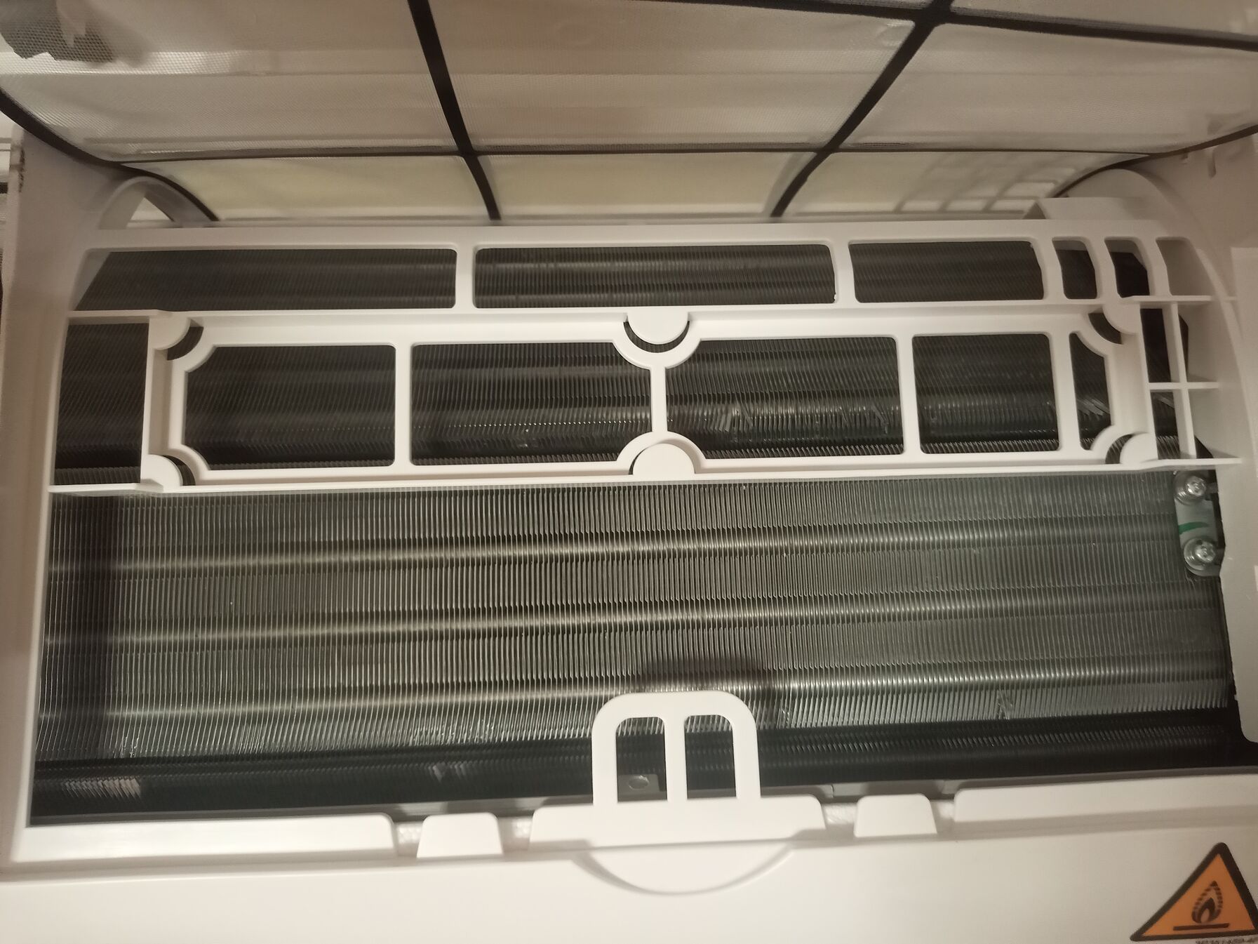

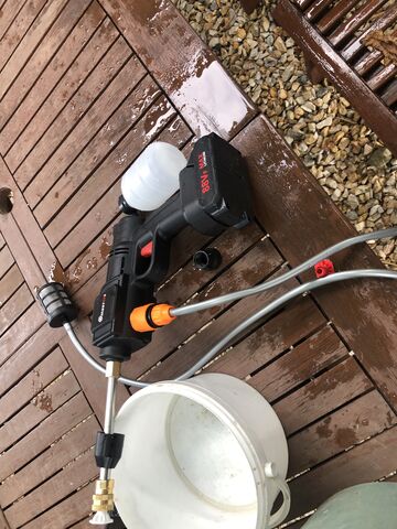

Nem feltétlen kell szétszedni. Ami igazán segít mókuskerék pucolásban: a fém rácsot (ha van) a mókuskerék előtt ki kell vágni, szó szerint, csípőfogóval. Valamint, a terelőlapátokat pedig egy kis hajlítással ki lehet akasztani és kivenni tisztítás előtt. Ezek után akadálymentesen hozzáfér mind a gőz, mid egy ecset a mókuskerékhez. Legtöbb szer semmit nem ér mechanikus ecsetelés, súrolás nélkül.
Nekem az LTCA így most egy fél óra alatt patyolat. Befújom, leecsetelem és utána lemosatom. Légterelő vissza, kész. -

"Ne fújja a vegyszert forró felületre! A fűtés üzemmódban használt klíma hőcserélőjét, tisztítás előtt hűtse le szobahőmérsékletűre és csak utána permetezze rá a tisztítószert.
A tapasztalatok szerint, a 10 bar névleges nyomás alatti víznyomás, még a Deep Clean klímatisztítószer használata mellett sem elegendő a klíma ventilátorának és elpárologtatójának a tisztításához.
A gőztisztítók nem rendelkeznek a kellő erővel és öblítő hatás hiányában, a légkondicionálókban lévő koszt és vegyszert nem képesek maradéktalanul eltávolítani, ezért használatukat nem javasoljuk." -
