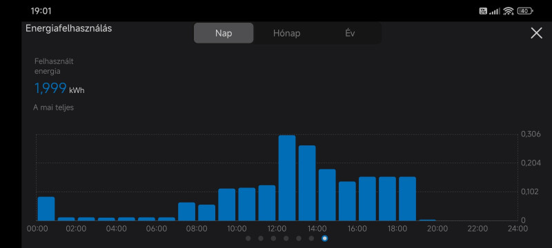

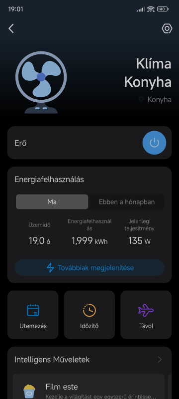

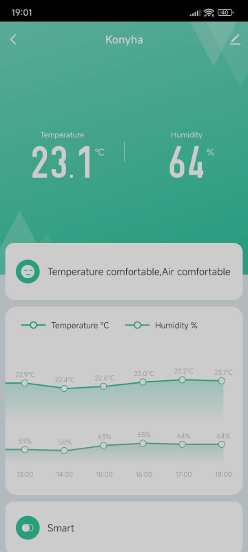

Látom azóta sem sikerült túl tenned rajta magad!
Akkor a mai napi adatok!
láthatod stabilan ~23.fok
19.óra alatt ~2KWh, és az is hogy jelenleg is 135W al pöfékel
És kicsit részletezve a mai fogyasztás, látható csak sütés-főzés idejében ment fel ~300W csúcsfogyasztásra.
Nem értem miért nem lehet elhinni, tudom ezek a kütyük mind szarok és nem jól mérnek, csak az mér jól ami a hitetlenkedőknél van!

Olvass vissza, korábban már leírtam. Ha kikapcsolom a klímákat és nem mennek mondjuk 2napig, és kint 33-34.fokok vannak, úgy át melegszenek a falak és a födém is. Hogy az egész lakásban 29-30.fok van. Akkor gondolhatod hogy nem egy árnyékos domboldalban van!
Azt is írtam hogy közel van a dunapart kb~150m, ezért ilyen magas mindég a páratartalom, még folyamatos klímázás mellett is 60-70%Itt linkeltem be képet Mikor nemvolt klíma a konyhába
láthatod még 30fok felett is volt(főzés nélkül)
