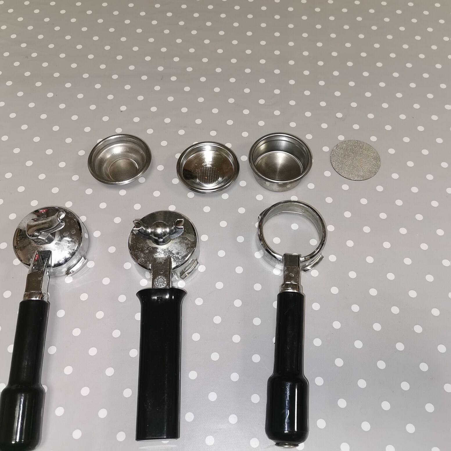

Hadd kérdezzem meg, hogy van-e jelentősége annak, hogy ennek a szűrőnek melyik oldala van lefelé, s melyik felfelé? Az egyik oldal erősebben mintázott, négyzetrácsosabb már ránézésre is, s kicsit bordázottabb.
Mint két állapotban teszteltem mindkét vastagságút egyszer-egyszer, de a lenyomaton kívül nem láttam különbséget. Pontosabban egyet igen, ha a bordázottabb van lefelé, akkor nehezebb kiszedni a szűrőkosárból. -

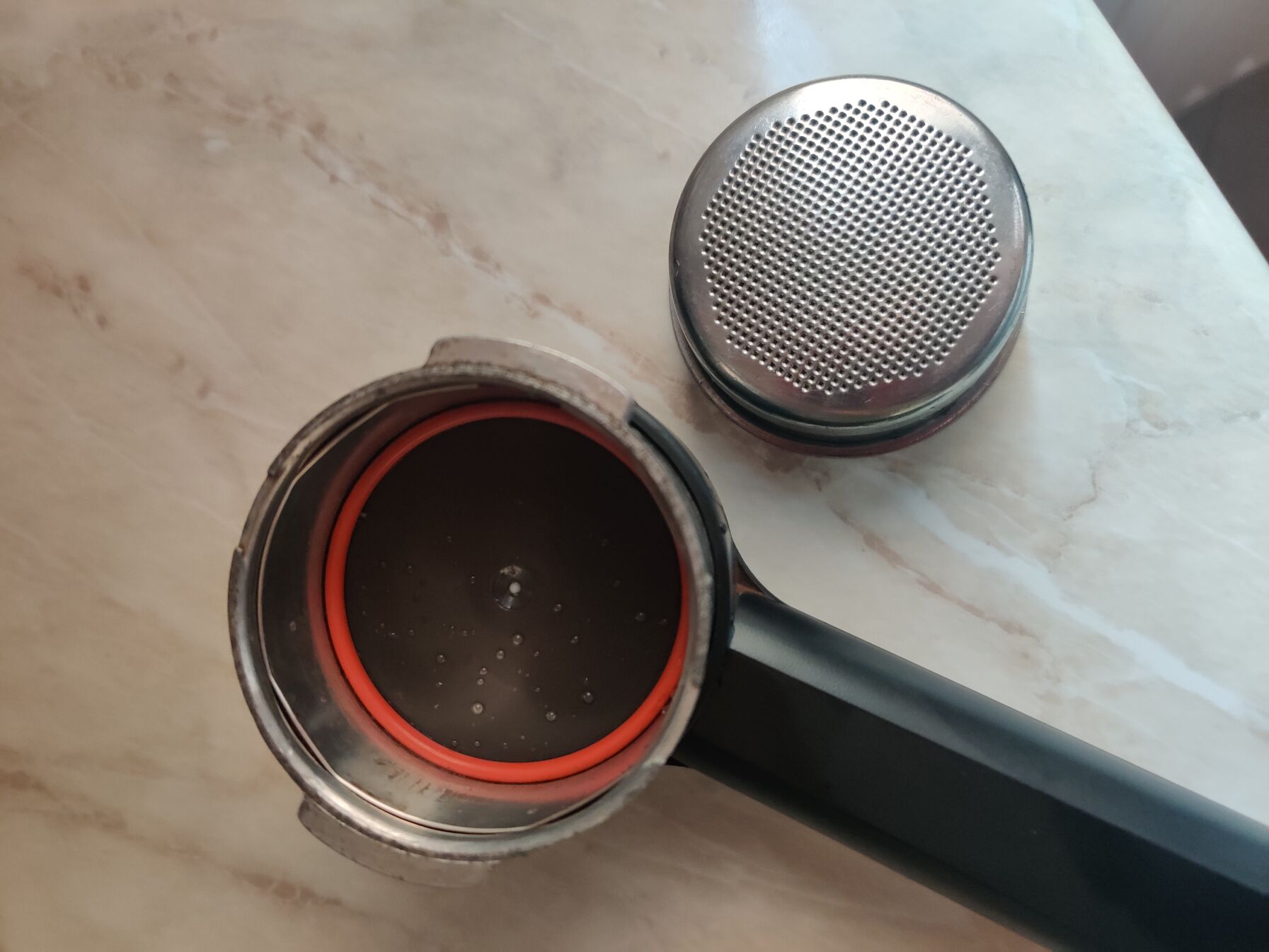

2) Megjött az új CM-4677-es, úgy látom, valamit változtattak rajta, ugyanis ha eléri a hőfokot, s a zöld led kigyullad, akkor a billenőkapcsoló kikapcsolása után is ég a zöld és egy kicsit a piros led is.
3) Megjött vele a felső tömítőgyűrű, de nem segített. Anno egy Krups-ot szétszedtem, ott a csövet dobta le, mert a bilincs nem fogta már. Itt sajnos nem fértem egyelőre a csöveknek az összes végéhez, pont azt az egyet nem tudtam megnézni. Amúgy a komolyabb készülékek tulajdonosai zokognának: a három látott helyből csak egy helyen van egy fémbilincs a műanyag csővégen, kettő helyen gyorskötöző elcsípett véggel.

Utánanéztem ennek a puck screen-nek, s látom ám, hogy van 1, 2 és 3 rétegű is. Van a gyakorlatban értelme a több rétegnek, vagy az egyenletes vízeloszlás csak egy jó duma?
Csak azért, mert eleve van egy felső szűrő, ami terít. Miért kellene a terített vizet továbbteríteni a több rétegű puck screen-nel? -
