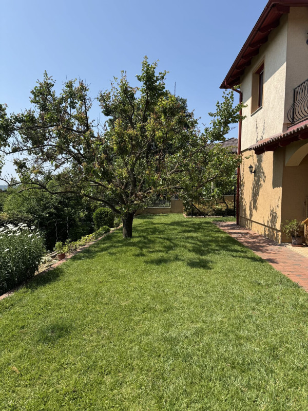

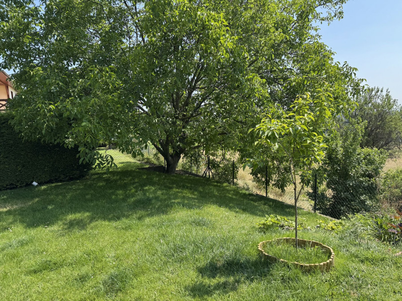

Meguntam a kézi fűnyírást, ezért beneveznék egy robotra. Sokat olvasgattam ebben a témában, de sok dolog még mindig nem tiszta. Két márkára szűkítettem a keresést. Segway és Mammotion (Luba/Yuka).
Van egy első illetve egy hátsó kert részem. Az első részen 6 zóna van. 4db 30nm-es, 1 db 10 nm-es és 1 db 80nm-es terület. Össz ~210 nm.
A hátsó kert rész 700nm.
Elsődleges az első rész. A hátsóval még nem tudom mihez kezdek. Lehet eladom...
A füves részeken semmilyen akadály nincs. Szegélykővel vannak határolva.
Sokan a Segway-t mondják a legjobbnak.
Ebből két terméket néztem ki:
Navimow i215 Lidar (Esetleg i208 Lidar)
Navimow i210e AWDIlyen a telek:

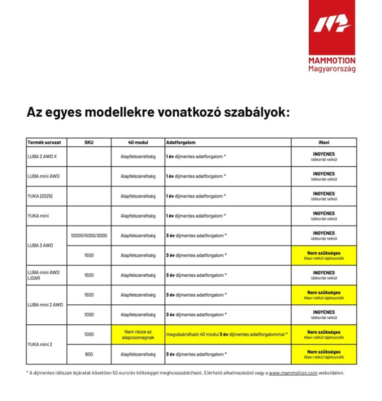

N.otorious
pomk

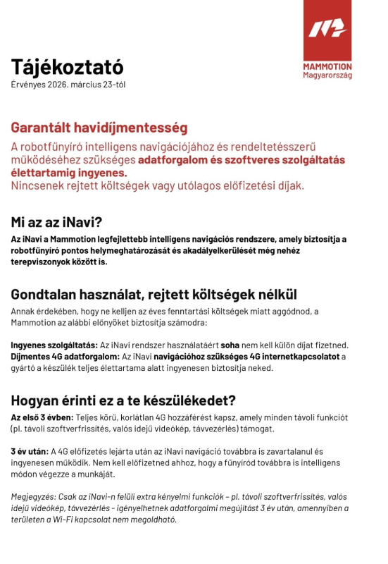

Viszont az iNavi-hoz kell net. Szóval ha olyan helyen van a robot, ahol nincs WiFi, akkor kell neki a 4G. Ez viszont modellenként eltérő ideig ingyenes! Így ha nincs 4G ezeken a helyeken, akkor se iNavi, se távoli elérés, semmi.
N.otorious
Ebből nekem az jön le, hogy az Inavi neked is díjmentesen használható.
N.otorious
Alvin76
Ez a régebbi modellekre is érvényes?
Nekem juniusban telik le az 1 év a Yuka 1000 robotnak. -

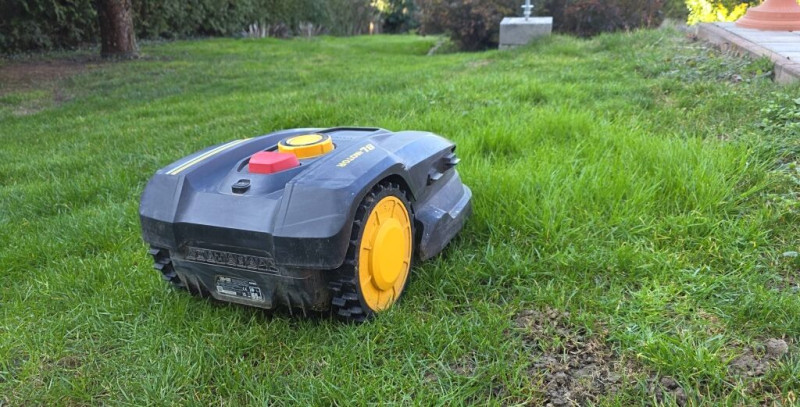

No, Yuka Mini 800 megkezdte a második szezont. Eseménytelen volt a beüzemelés, akku úgy volt ahogy hagytam (70% körül rémlett, 68%-ot írt bekapcsolás után). Firmware nem jött se a géphez se az RTK-hoz, tavaly szeptemberi van rajta, azt mondja ez a latest, biztosan elkészült már teljesen, és azért!
Ennyi idő után egyelőre az a verdikt, hogy simán megvenném újra, bár amennyit szívtam a levelekkel ősszel (és össze se szedtem mindet), egyre inkább kezdek rákívánni egy sweeper addonos Yukára. Az a baj, hogy úgy fossák ki a gépeket (ami örömteli amúgy), hogy szép bukót lehet realizálni egy korai cserélgetéssel.

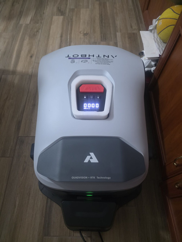

Hali!
ANTHBOT RTK-kábelhosszabbító 39EUR helyett van valami olcsóbb alternatíva?
Megérkeztek a refurbished cuccok? mindenkinek kívülről újnak tűnő robot jött? -

Nagyon szürke zóna számomra ez a téma szeretnék egy kis okosítást kérni.
Nagyszülők kertjében történő fűnyírásra keresnénk valami megoldást. Egy kb 800 négyzetméter (Google Térkép alapján mért) de talán picit nagyobb vágandó füves, lóherés, mohás, egyenetlen felületről van szó az alföldön. A megadott felületen túl vannak épületek, fák, beton járda, virágos rész, kút stb, szóval akadály van bőven.Ha a fenti információ elégséges, kérlek segítsetek, megoldás lehet nekünk egy robot fűnyíró? Ha igen mit javasoltok? Sajnos a hagyományos fűnyírós kb 3-4 óra és nem könnyű megoldani a családban. Olvastam itt fentebb hogy van olyan készülék ami leveleket is tud gyűjteni, na az maga lenne az álom (bár a dió nem tudom itt mennyire okozna gondot

200k alatt mi a bestbuy robot? Volt egy 1000-es Parkside-om, amit tavaly vettem, de elúszott, szó szerint...utcai csőtörés miatt 70cm víz ömlött a garázsba, és ebben állt a gép
Szóval keresek alternatívát. Van-e ebben az árban jobb tőle? Nem SOS, voltaképp tudok várni, amíg esetleg újra akciós nem lesz. Jó lenne: esőérzékelő, merülés esetén magától visszamegy a dokkolóra, telós app (távolról is lássam az állapotát). Nagyon preferálnám a vezeték nélküliséget, de nem feletétel minden áron. A képlet egyszerű, mert sík, téglalap alakú, 80-90 nm közti területről lenne szó, akadályok nélkül.
Bauhaus-ban láttam GARDENA SMART SILENO CITY 600 most akciósan 200-ért, de szerintem overkill lenne.
