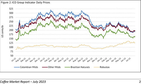

Ha megnézed az elmúlt 5 év tőzsdei árait, a Covid utáni ellátási zavarok miatti 2x emelkedés utáni korrekció egy évig se tartott, azóta folyamatos emelkedés történik.
A múltkor láttam egy statisztikát, a robi ára durvábban emelkedik, mint az arabikáé, pedig az éghajlatváltozás az utóbbi ellen dolgozik. -

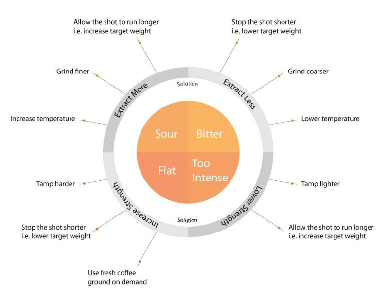

Savanyúság kompenzálására valamelyik eljárás (bal felső szektor):
- finomabbra őrlés;
- hőmérséklet emelése;
- hosszabb lefolyás (longer shot).Ha a lefolyási idő jó, emeld a hőmérsékletet.
A Malabar az egyik legkevésbé savas kávé. -
