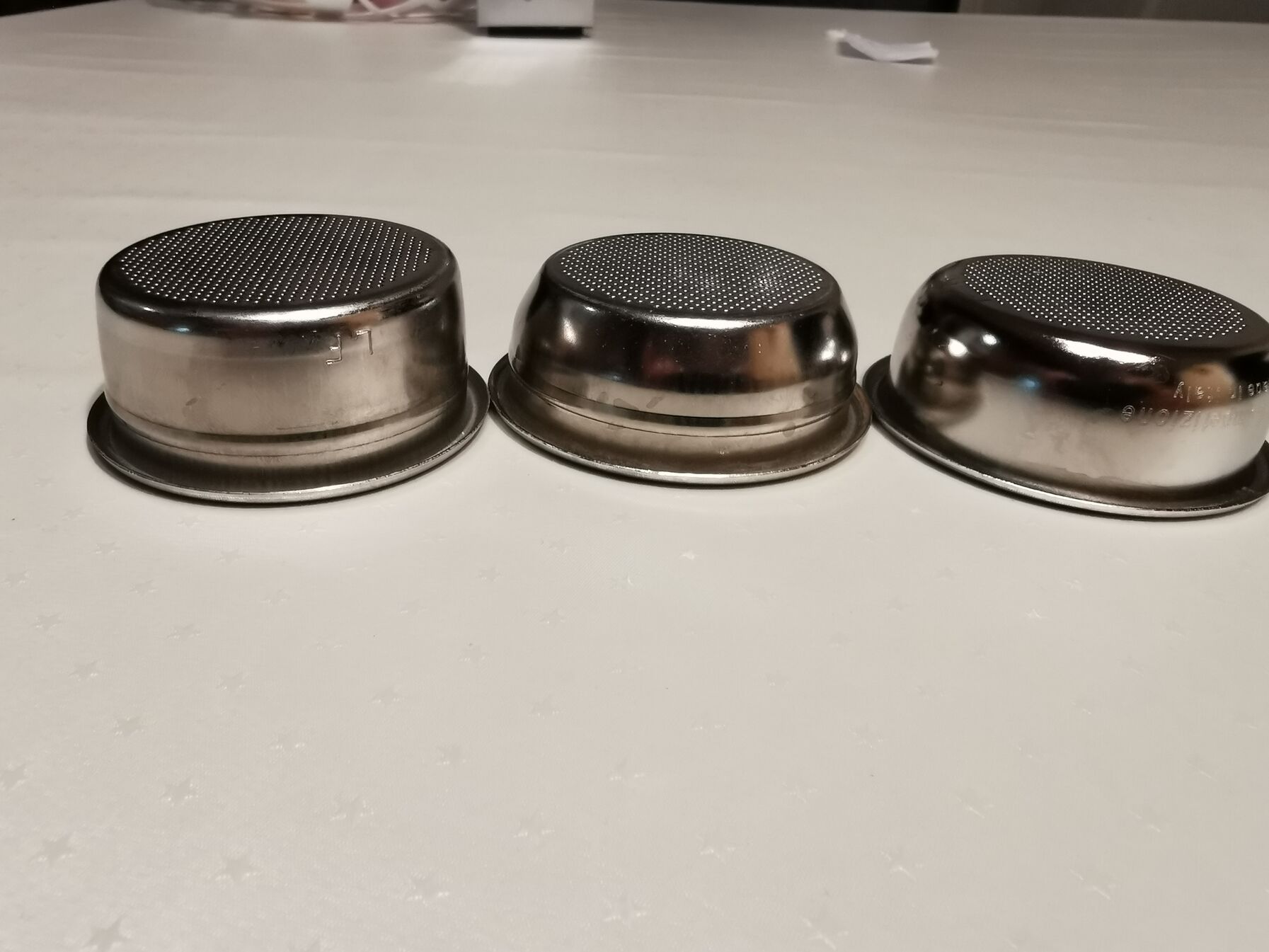

Rákerestem, ez volt az egyik javaslat, megpróbáltam, de nem segített. A finom körbefeszegetéssel lejött. Azóta beszereztem egy réz felsőszűrő-tartót, ez remélem nem tapad rá az alumínium kazánalsóra...

Próbálkoztam mégegyet az AVX Columbia-i közepes pörkölésű kávéjából (05.21.-es pörkölés), kicsit kevesebb kávéval (18g alatt) és fogpiszkálóval rögmentesítettem.
Jól gondolom, hogy az őrlésen finomítani kellene? Illetve az, hogy nem egyenletesen folyik tamperelési hiba?
