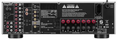

Samu: 52ért lehet venni Denon AVR-1306 erősítőt, sztem ez a legolcsóbb erősítő, amit már érdemes lehet megvenni.De mivel 60-70et szánsz rá, és a fennmaradó max 18ezer forintból nem fog kijönni egy valamire való 5.1es vagy 5.0ás hangfalszett, így gondolom maradsz ennél amit kinéztél. Mondjuk ha már ilyen cuccot veszel, gondolom van jobb márka is a geniusnal... nekem legalabbis nem volt sok jó tapasztalatom velük.
