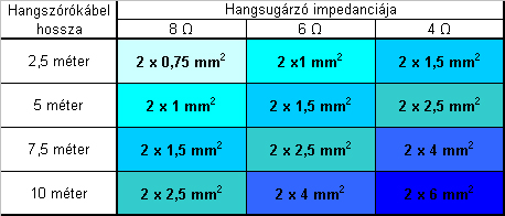

Elméletben működhet, bár nem osk iylen megoldást láttam még. A hangfalak elméletileg működhetnek, ha ellenállás stb megfelelő az erősítővel, és rá tudod kötni - legfeljebb levágod az egyedi dugókat a végéről. Másik esetben ha jól gondolom - sose kísérleteztem iylennel - egy külön erősítőre meg hülyeség ezt az erősítőt is rákötni, mivel akkor a külön erősítő csak átküldi a jelet ennek a rendszernek, és ez erősít ugyanúgy, mintha egy dvd lejátszóról érkezne a jel. Ezért felesleges másik erősítő. Fordítva sincs sokkal több értelme, mert akkor meg ezt az erősítőt fogja dvd lejátszóként használni és nem a saját hangfalaira, hanem a különálló erősítőre küldi ki a jelet, amihez meg kellenek hangfalak.

tűzálló, vagy 1,5-ös jobb minőségű sztem.

Milyen erősítő, milyen hangfal, milyen távolságokra kell eljuttatni? Amúgy javarészt tűzálló vagy mezei hangfal kábel teljesen megfelel egy átlag rendszer esetében, ha 10m-nél nem viszed messzebre, akkor 2,5-es max. Mondjuk Nordost, QED, VDH stb. kábelekből a vékonyabbak között is van néhány igen jó, kicsit drágábban, mint egy mezei noname réz kábel.
