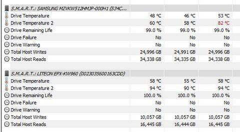

HWinfo tényleg csak az alvás előttit tudja(#23027) Albigator és (#23025) Beba Snake köszi, én is átkapcsoltam most 0-ra, gondolom úgy kell beállítani, hogy ne álljanak le...
Viszont nálam nem megy folyamatosan a hdsentinel - azt is be kéne lőni..?

A parkolás az nem "leállás/felpörgés ciklus". Az aktív mágneses felület felől kiviszi az iró/olvasó fejeket egy "tárolóvillára/rámpára" mostanában. Mondjuk sok értelmét nem látom, mert normál működés közben a fejek lebegnek a mágneses réteg felett, és a parkolás - áramszünet esetén IS! - megoldott volt már 1989-ben a 40MB-os Seagate MFM rendszerű vinyóknál is automatikusan.
Mondjuk vadbarmok ellen már akkaor sem volt védelem...--- Albigator: persze, hogy nem, mert te torrentezel is.
Vagy van állandó HDD művelet, vagy csak SSD-d van.
