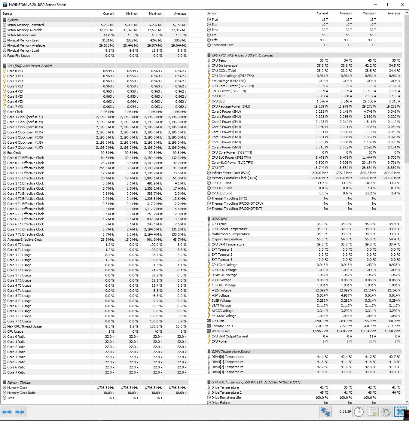

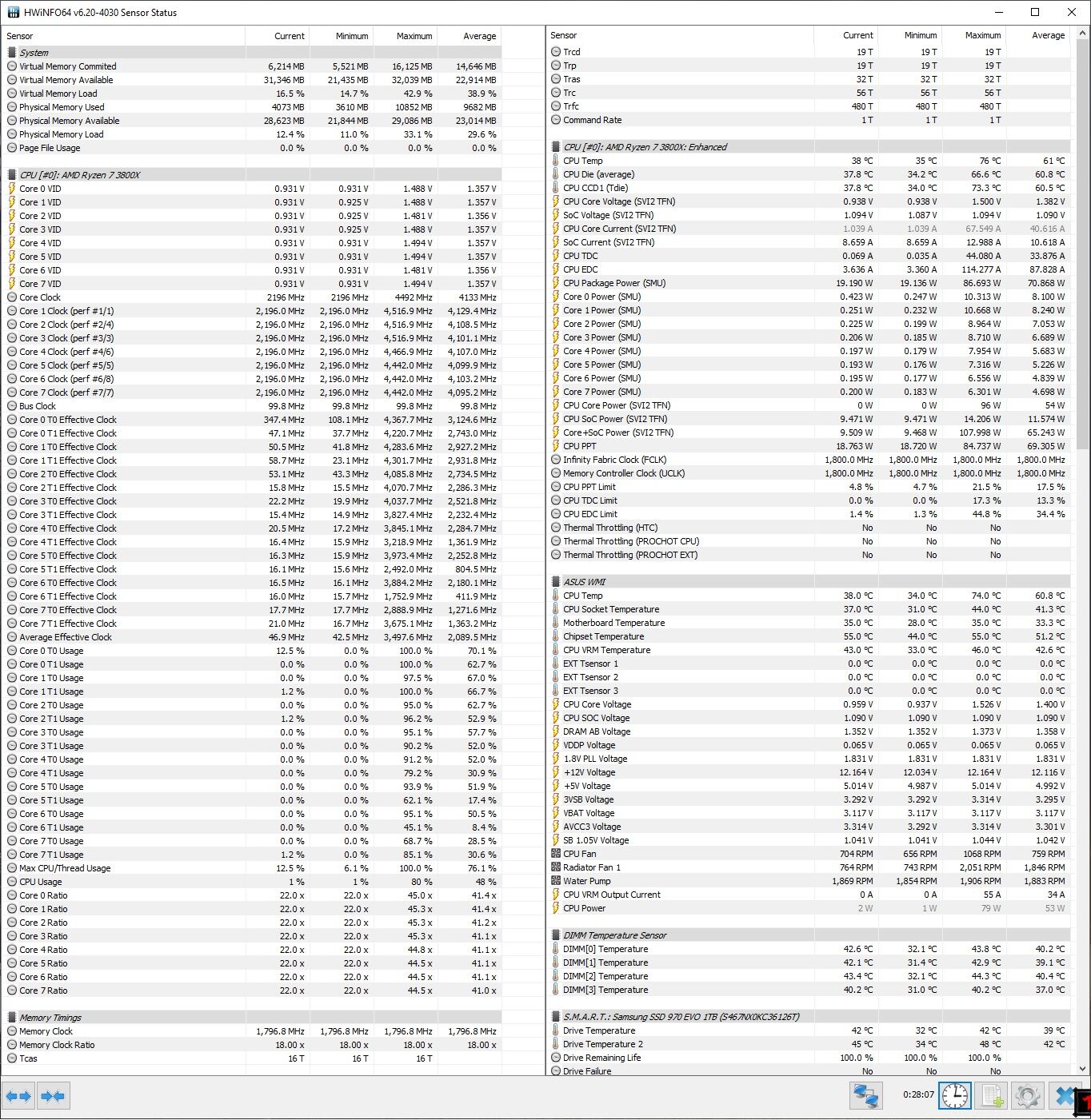

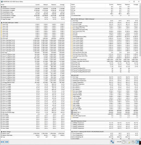

Akit zavar, hogy miért 50-55 fokos alapon és pörögnek a ventik, egy megoldás erre esetleg akit érdekel.
Na azt kell mondjam jokeph fórumos kollégával egyeztettem és nekem bevált, az a beállítás amit ő javasolt. Nem teljesen úgyan azt alkalmaztam, szinte csak 3 dolgon kell állítani, ami nagyon egyszerű. Nekem biosban PBO maxon van, hogy ha játszom boostóljon maxra, viszont windowsban Ryzen Balanced energia sémánál Energiagazdálkodási mód jobb teljesítményen van, aztán séma beállításokon belül, spec lehetőségeknél a Processzor min 5% és a max pedig 50. Így nekem windowsban kint, netezés filmezés közben 2200Mhz fix, de ha el kezdek játszani, akkor marad minden úgy ahogy előtte volt. Boostól BFV alatt 4350-4400 között all core. Hőfokok így alapon 35 fok winben, játék alatt meg a szokásos 62 átlag.
Ja a két kép lemaradt.
1 alapon winben
2 BFV után. -

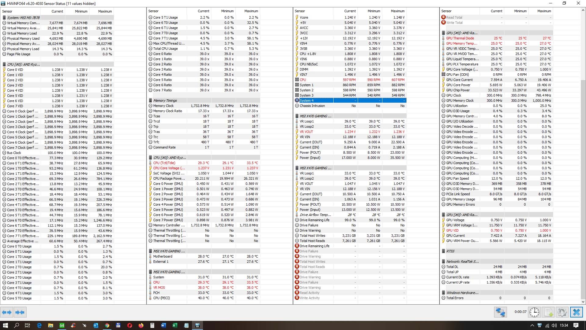

A DRP4-nek IS! ( nekem is az van) picit domború a talpa. Azt síkba csiszolva, fix 1.2375 V és allcore 3700 MHz-en jár a 2700-em, nincs tüske és nem melegszik. 2600 dettó...
A családban egy 3700X-re tettem DRP4-et ( azt is csiszoltam), max 64 fokos a CPU stressz teszt alatt és nincs tüske.
Az is fix CPU fesz, fix 4200 MHz. Alapon vagy 30 C fokos...
( ha nem hiszed, emal címre küldök BIOS és HWinfo-s kepernyőmentést, van, mert kért más is)Érdekességképp.
Nem szar se a hűtő, se a proci. A proci magok nem középen vannak, ( Intelnél és a régebbi AMD prociknál igen) de a hűtő középen nyomódik rá a legjobban. A széle felé pedig már vastagodik a paszta.
Egy jobb paszta hővezetési tényezője 9 W/m2K
Ha a réz talppal érintekezik(ne) a kupak, a réznek 399 W/m2K
A hűtő talpán lénő nikkel bevonat kb 90 W/m2KSzóval igen, a hőátadás a rossz....
Ha még befér.
Hirtelen lőttem egy HWinfos képet most
