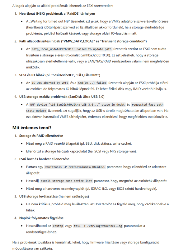

Jól látom, hogy ez az ESXi helyi belső SD kártyáról bootol?
[root@ESXi:~] ls -la /bootbanklrwxrwxrwx 1 root root 49 Jul 4 13:40 /bootbank -> /vmfs/volumes/9a0184d1-504e1a79-5183-e15cfb2ef646[root@ESXi:~] vmkfstools -P /vmfs/volumes/9a0184d1-504e1a79-5183-e15cfb2ef646/vfat-0.04 (Raw Major Version: 0) file system spanning 1 partitions.File system label (if any): BOOTBANK1Mode: privateCapacity 4293591040 (65515 file blocks * 65536), 4072800256 (62146 blocks) avail, max supported file size 0Disk Block Size: 512/0/0UUID: 9a0184d1-504e1a79-5183-e15cfb2ef646Partitions spanned (on "disks"):mpx.vmhba32:C0:T0:L0:5Is Native Snapshot Capable: NO[root@ESXi:~] esxcli storage core device list | grep mpxmpx.vmhba32:C0:T0:L0Display Name: Local USB Direct-Access (mpx.vmhba32:C0:T0:L0)Devfs Path: /vmfs/devices/disks/mpx.vmhba32:C0:T0:L0Illetve találtam ilyet leírást: How to Identify where VMware ESXi is installed – on USB, SD, HD or PXE
You can see several disks, but only one has like more than 3 partitions, right? That’s the one we’re interested in.
Nálam ez így néz ki:
Akkor ez lesz?

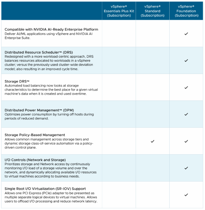

Még nagy rendszereknél sem használunk LACP-t, ESXi alatt nincs kb semmi előnye és a switch oldali komplexitás csak nehezíti a használatát. ESXi remekül kezel több portot akár aktív aktív akár aktív passzív felállásban (nem kell hozzá DVS).
Nálad mi a cél ami miatt a sima vSwitch nem megfelelő? -

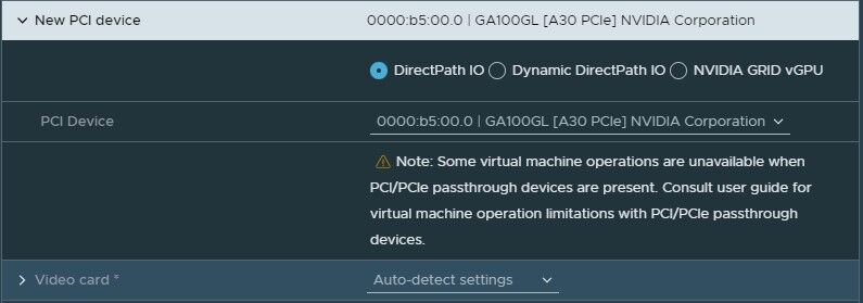

PCI passthrough-val oda tudni adni a kártyát a vm-nek, és menni fog a dolog. Hogy milyen vlanok lesznek, tagged vagy untagged, annak innét semmi köze nem lesz az esxi-hez, ugyanúgy kell eljárni mintha fizikai gép fizikai NIC portjai lennének. Ha a teljes kártyát nem tudod odaadni a vm-nek, akkor SR-IOV képes kártya kell, vagy olyan, aminek minden portja külön pci-e eszközként látszik a buszon.
Aztán persze ha van enterprise plus licensz, meg distributed vswitch, akkor az tudni fogja natívan az LACP-t hypervisor szinten, ez is egy megoldás lehet, de mivel csak "esxi"-t írtál, így gondolom ilyesmi nem játszik.

Van arra lehetoseg, h esxi alatt letrehozok egy vm-et, rakok ra egy Ubuntut, es ket fizikai portot dedikaltan ennek a vm-nek adok ? Dedikalt alatt azt ertem, hogy megjelenik mindketto Linux alatt, majd ezt a ket portot felkotom egy cisco switchre, es csinalok egy Lacp LAG-ot? Acces modeban, tehat egyetlen subnet/vlan untagged forgalmat viszi a LAG.

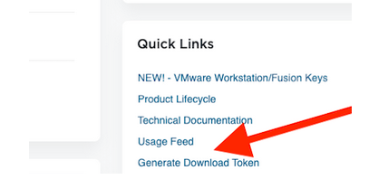

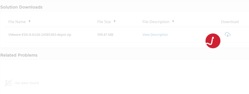

#6206
User error...vagyis nemom...

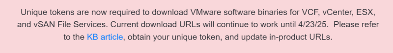

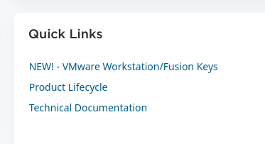

A Request Access résznél nem volt ügyfél felvéve, csak annak a cégnek a siteID-ja ahol dolgozom. De úgy rémlik korábban tudtam így letölteni, viszont azt néztem, hogy My Downloads résznél nem volt semmi
(előtte 99% hogy volt)
Most hozzáadtam az egyik ügyfél siteID-ját, akinek van aktív support-ja, így már az ahhoz tartozó dolgokhoz hozzáférek. (és le tudom tölteni ezt a patch-et is, amit azóta LM-el megoldottam amúgy, de ez is hasznos, hogy most már - újra - tudok letölteni) -

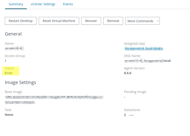

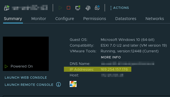

VDI környezettel lenne problémám, Horizon klienssel nem tudnak a felhasználók csatlakozni, azt írja, hogy nem elérhető az erőforrás. Ez igaz is, vCenter-en azt látom, hogy 169.254.x.x IP-t kapott a VM. Kiderült azért, mert DHCP-n elfogyott a kiadható IP, megnöveltem a pool-t, VM-et újraindítottam, kapott szép IP-t, viszont a Horizon még mindig Error státuszt mond a gépre
Újraindítottam, próbáltam, hogy adtam neki másik hálókártyát, de nem segített. A recompose után viszont megjavul. Csak nem tudom, hogy a felhasználóknak vannak-e doksik a gépükön, mert ha igen, akkor az elveszik. (elvileg a szerverre kell dolgozniuk, de mindig találok 1-2 Excel-t lokálban)
Van valakinek ötleten, hogy ez mitől lehet?Köszi!
Ilyen IP-je volt, de most már kapott normálisat, a Horizon webes felületén mégis error van. Tegnap még működött ez a gép rendes IP-vel, amik mára nem kaptak a pool-ból azok a gépek romlottak el.
