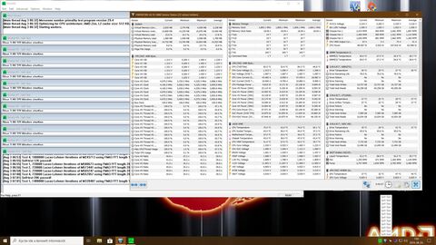

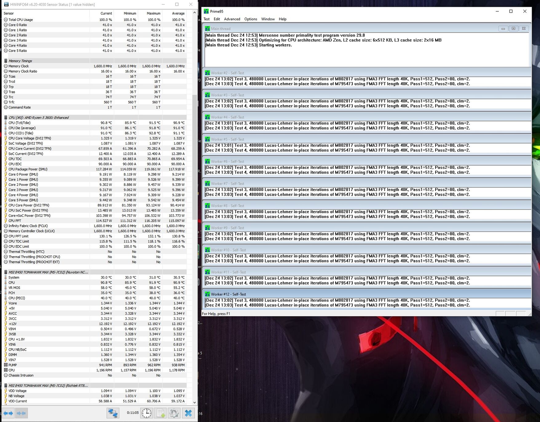

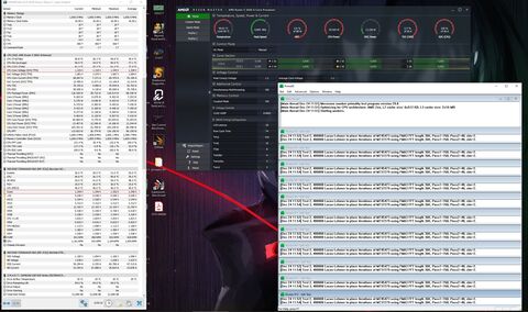

Jól látom hogy avg 1,062V feszt kapott proc és ~3700Mhz-en futott a P95?
Úgy nem csoda hogy csak 65 fok. Sőt, ha ez a két érték valós akkor még sok is.
Large FFT -nél azért tud megugrani boostod mert másképp terheli a procit, annak ellenére hogy 100% itt is a kihasználtság. Olyan nagy FFT-ket használ ilyenkor ami már nem fér el a cpu cache memoriájában így a fő memoriát használja ezért inkább a memvezérlőt és a ramokat teszteli.
Memoria kihasználtságon is lehet látni a difit small FFT 15-30% , Large FFT/ Blend 95+%. -

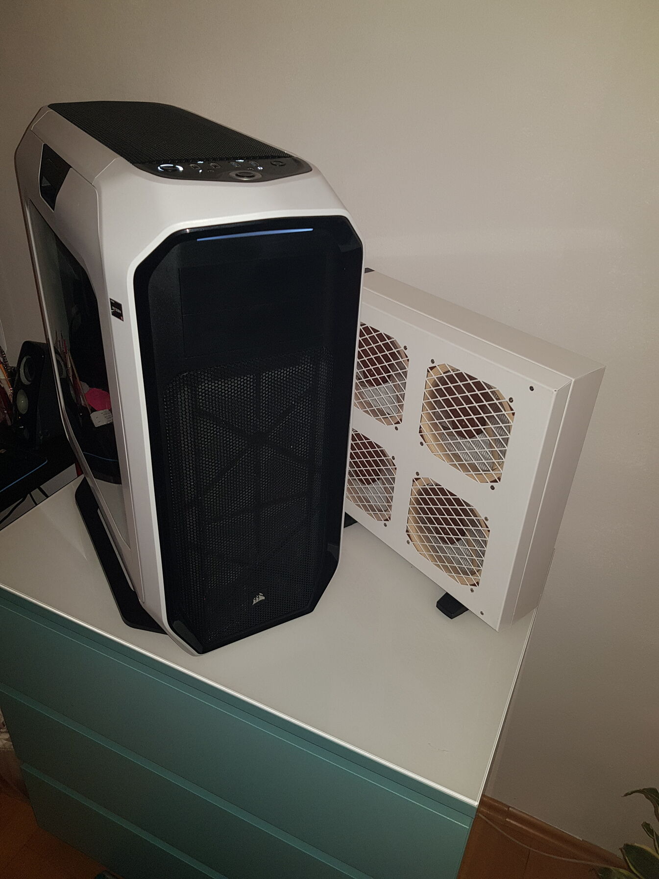

Itt van a hűtési teljesítmény ~60-65%-a a külső radiban
gépen belül már csak egy NexXxoS UT60 radi + egy tartály/pumpa kombó és a nem merev csövezés van de az még elég trehányul néz ki jelenlegmajd ha rendbe tettem csinálok arról is képet.
(jah meg a X62+G12-es kör a GPU-n)Hogy a 3700X-et hogy bírná az jó kérdés.

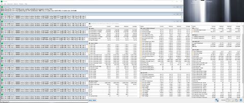

Nincs esetleg mérésed small FFT alatt hogy ott mennyit eszik hwinfo alapján (sacc/kb)?30 perces small FFT az AIO-val:
(Előtte 15perc volt az idle de ez az átlagokból gondolom lejön)
83,5 fokon állt meg fél óra után.Ugyanez a teszt a mostani (kb 2,5 literes) custom rendszerrel:
74,3 fok.(#11789) mozso

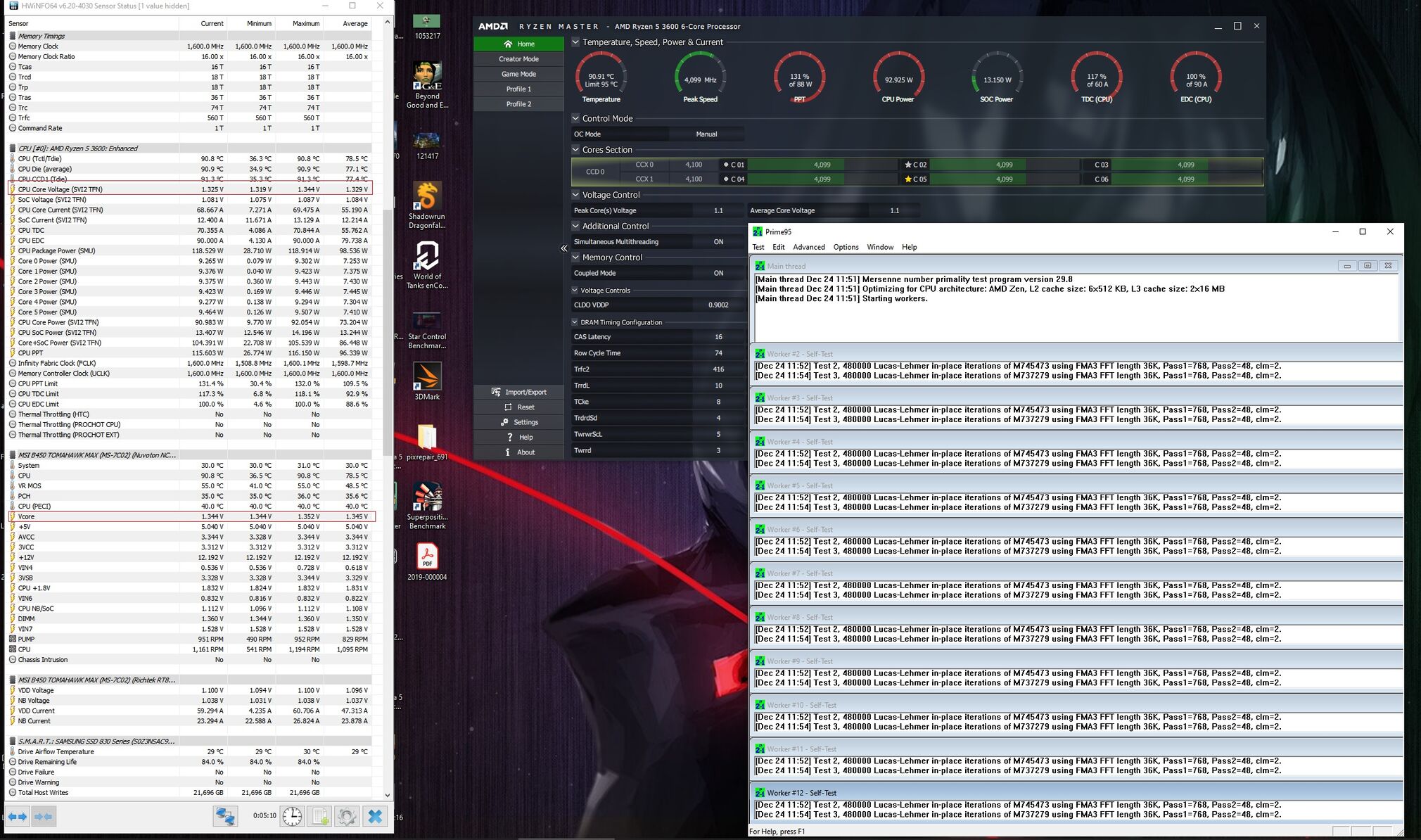

2 körös vízzel nálam így fest full Auton. :
(amúgy fix 4,35GHz -en használom csak kiváncsiságból megnézem már nálam is hogy muzsikál Auton az MW-vel)Azért bármilyen urban legendek is keringenek itt , nagyon nem mindegy a hűtés hiába 7nm és a többi.
Kraken X62 Aio-ról (kb ~D15 szint) váltottam építtettre és közel 8-9 fokot nyertem P95 small FFT alatt.

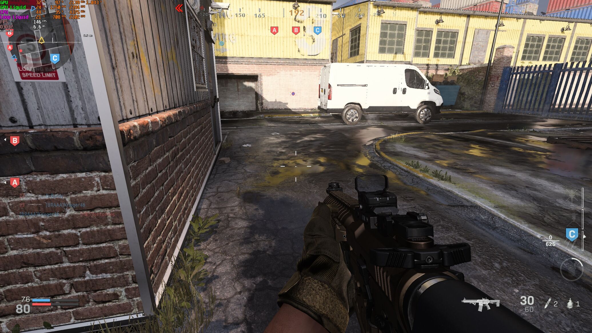

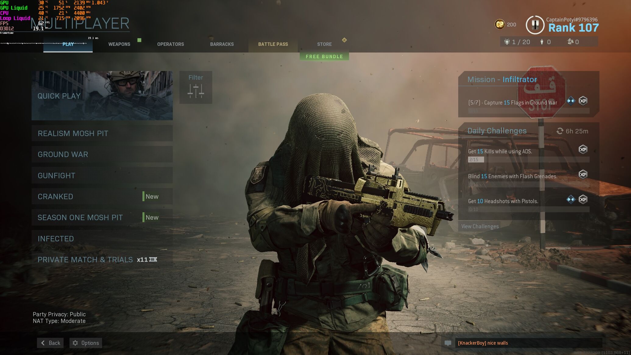

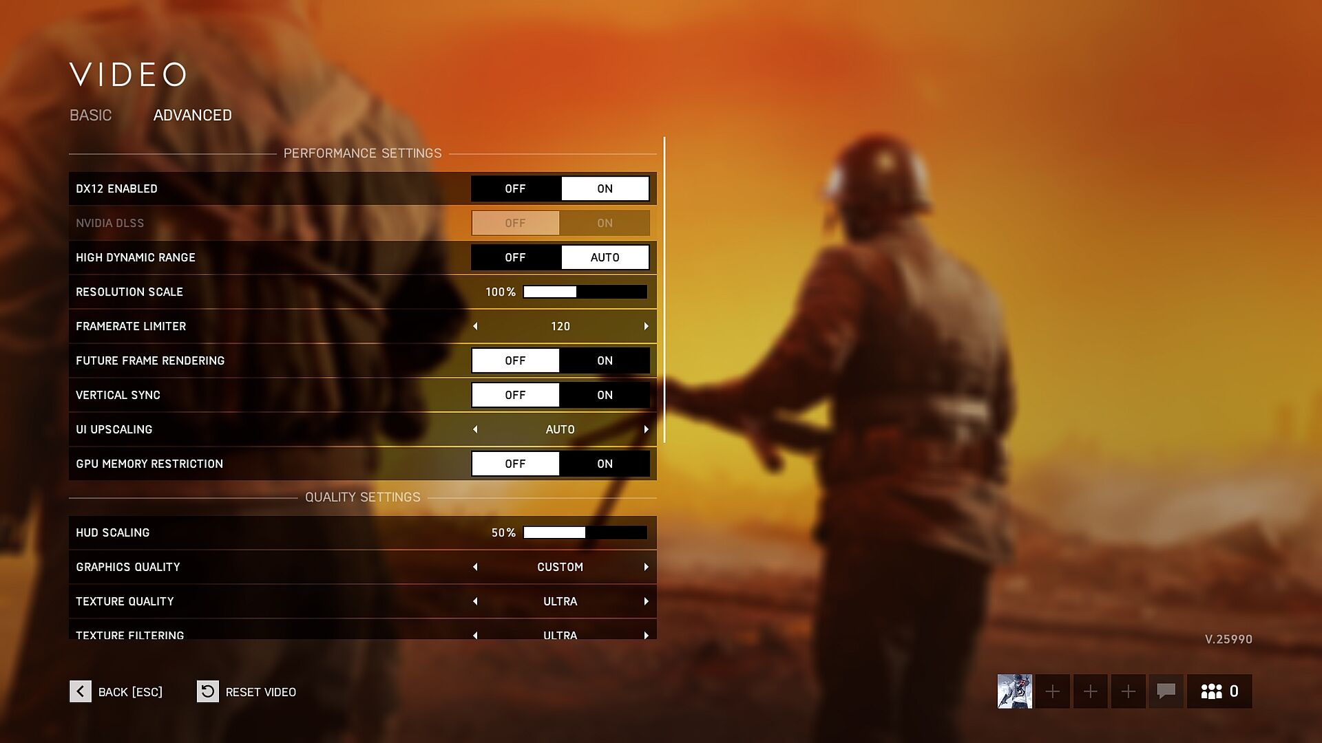

Kösz srácok, tudom hogy lehetne több fps a beállítások csökkentésével, de jó nekem ez így.
Most csak azt akartam szemléltetni mit tud a proci olyan esetben ha ki van használva. Meg hogy hagy azért némi tartalékot a Vega 56-ban, még így 1440p ultrán is. De tudom hogy ehhez a játékhoz ideálisabb lenne egy 8/16-os proci.
Nálam amúgy nincs gond a DX12 (csak annyi hogy sokkal lasabb a játék és pályák betöltése mint DX11-ben). Még 4690k mellett próbáltam a DX11-et és lassabb volt mint DX12-ben.
Na meg ez a Future Frame Rendering ugyan szép fps boost-ot ad, de mellé extra lagot is, így multiban inkább érdemes kikapcsolni. -

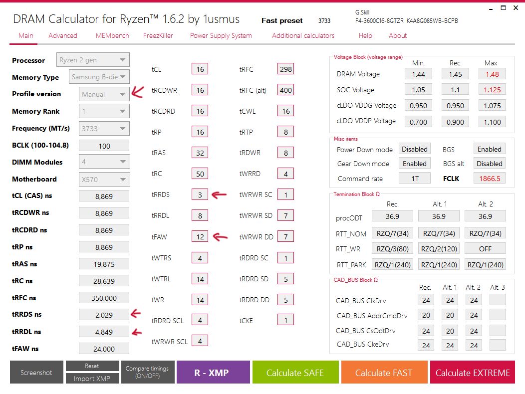

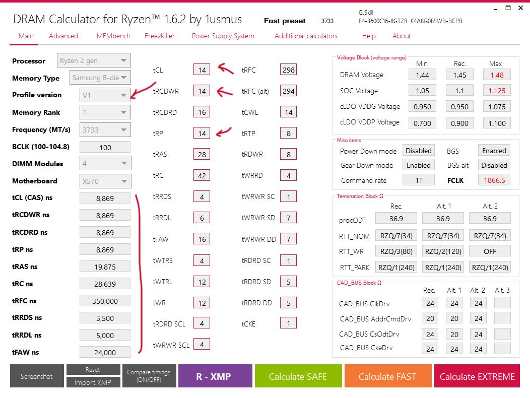

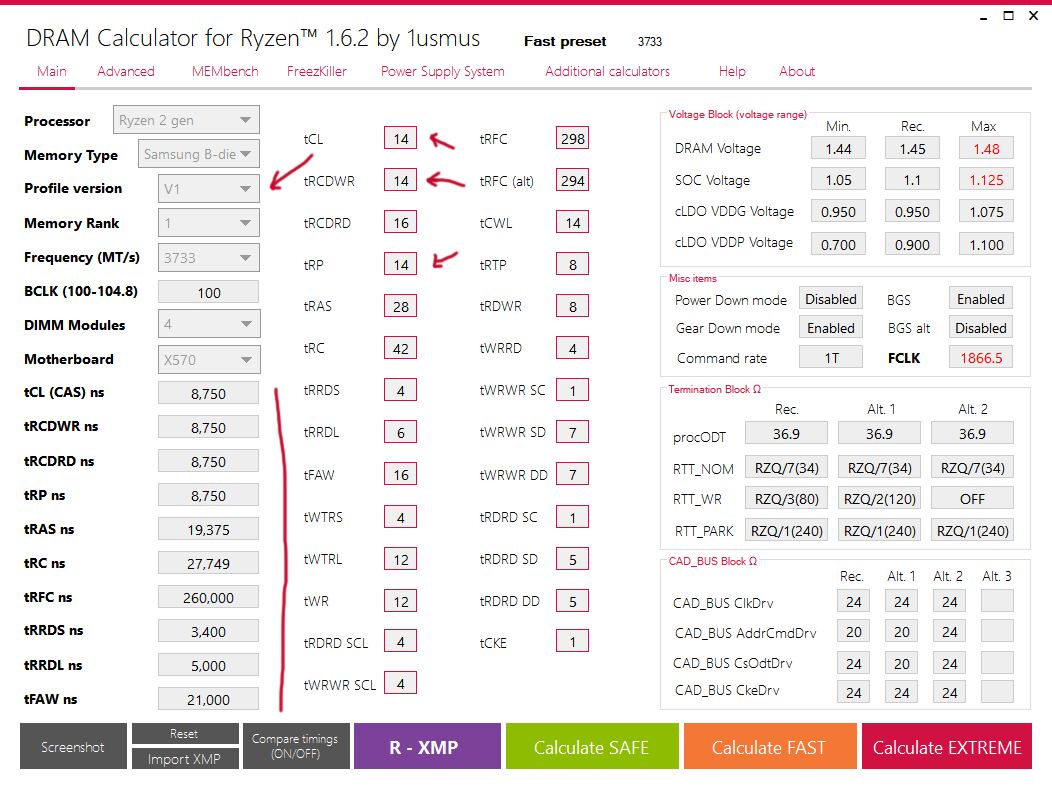

Nem biztos, hogy mindenki úgy használja a Typhoon Burner-t és az 1usmus Ryzen Dram Calculatort, mint ahogyan azt megálmodták a program készítői. Én biztosan nem így használtam eddig... :-)
Emiatt kicsit dúrvább (jobb) időzítésekkel használtam a ramokat, ami szerencsére nálam semmilyen stabilitási problémát nem okozott 6 hónap alatt, de lehet páran emiatt szenvednek.
Korábban úgy gondoltam, hogy a "Profile version" -> V1 vonatkozik rám, hiszen a memóriám a jobb minőségű sorozatból van. Emellett a Typhoon Burner által kiolvasott valós ram adataimat a Ryzen Dram Calculatorba importálva azt gondoltam, hogy a legprecízebben járok el.
Nos nem.
A Ryzen Dram Calculator nem használja fel a Typhoon Burner adatait, akkor sem, ha azokat importálás után megjeleníti korrektül, KIVÉVE, ha a "Profile version" -> Manual-ra van rakva.
Én ezt nem tudtam, de most már tudom. Mivel én nem egy 4x8GB-os gyárilag összerakott ram csomagot vettem, hanem 2 külön vásárlasból lett meg a 4 modul így van különbség
Gyorsabb moduljaim, manual profil mellett helyesen értelmezett időzítésekkel:
[kép]Lassabb moduljaim, manual profil mellett helyesen értelmezett időzítésekkel:
[kép]Ryzen Dram calculator V1 profil mellett beolvasott ram adataimmal, itt nem számolja ki a ram valós adataiból a rendes értékeket:
[kép]Ami tökéletesen azonos a gyári V1-es időzítéssel, mindenféle kiolvasott ram profil nélkül.
[kép]Azaz Ryzen Dram Calculator V1 profil nem veszi figyelembe a Typhoon Burner profilt, csak a Manual beállítás.

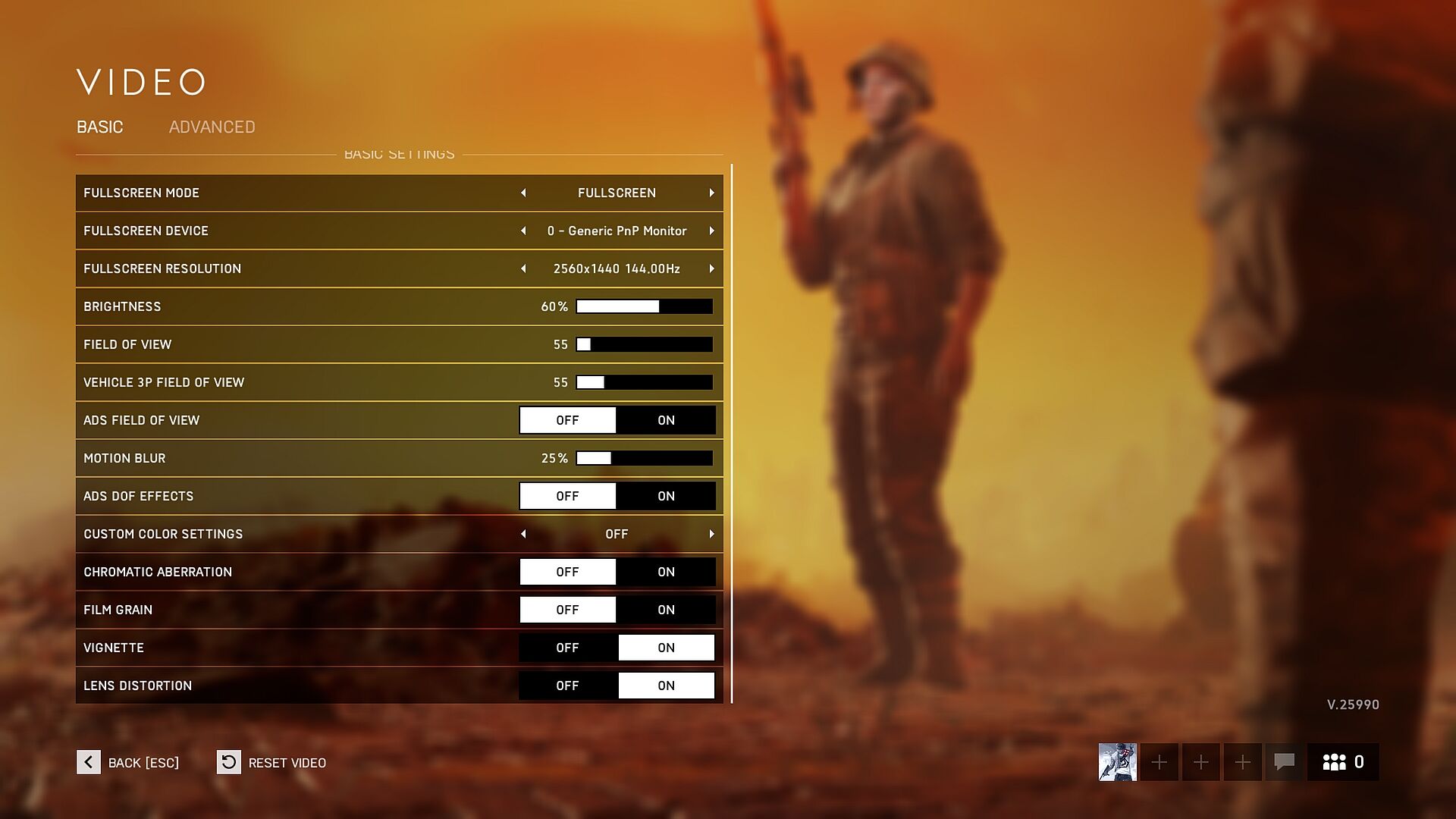

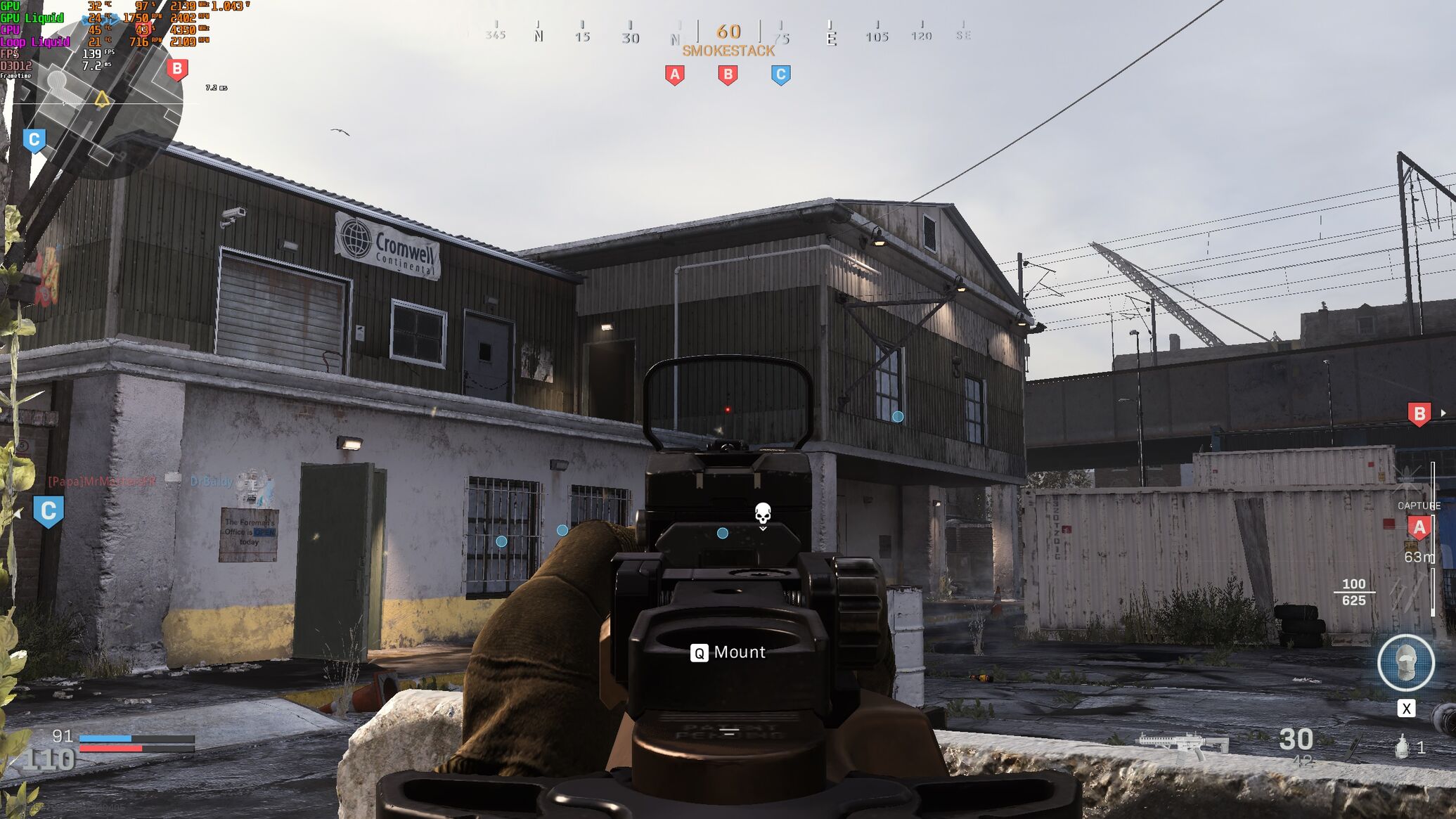

Így teljesít a Bf5 alatt, a beállításokat elfelejtettem felvenni, de így fest: [kép] [kép] [kép]
Kevésbé cpu igényes játéknál meg 4050MHz körül. -
