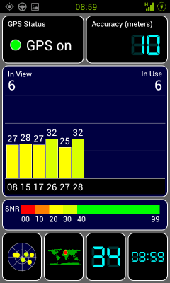

Na nem meséltem én is kicseréltem ezt a xwjw1 modemet a kb3-ra...gps végett mivel 270 km utazást terveztünk be!!
Azt kell mondjam h sokkal jobb ez a kb3!! Menetközben is 8-9 holdon fixen volt 10-20 m pontossággal!! Úgy hogy a teló a hátsó ülésen

visszatérve a GPS-re, tapasztalatom szerint ICS alatt is használható a vétel és ehhez 3 dolog kell:
- jól érintkező antenna (ez ugye alap)
- egy régióra beállított gps.conf (pl ez: Hungary)
- egy frissített AGPS adatbázis (pl. GPS Test vagy GPS Status app tudja ezt)ha ezek megvannak akkor működnie kell gond nélkül!
