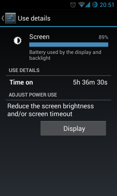

Hű ilyet még életemben nem láttam
Igaz, hogy ez az első töltési ciklus a telepítés után. Lehet el van kalibrálódva és pár perc múlva szó nélkül elsötétül?
De akkor is 5:40-et ment a kijelzője (igaz csak a számológép ment rajta, mert egész nap gyártást terveztem egy egyetemi beadandóhoz, de ez akkor is durva). 10 órája működik folyamatos wifi kapcsolattal! És állítólag még 54%-on van.
Ilyen még nem volt soha amióta megvettem. 5:15 volt a napi max kijelző idő az akku fénykorában GB-n, akkor amikor egész nap nem futtattam semmi komolyat (és akkor már 5%-on volt az akku, nem 54-en!!!!).
Na erre kíváncsi leszek....
