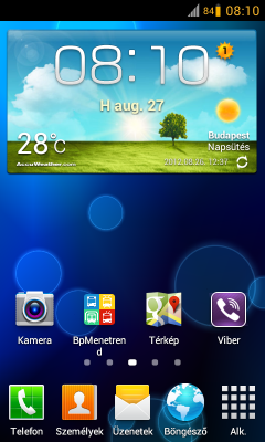

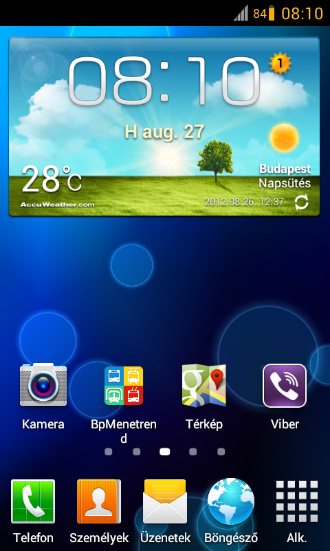

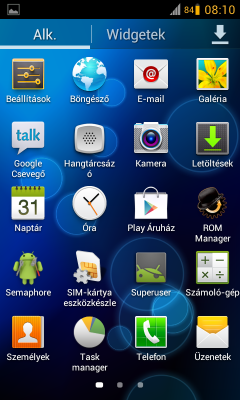

( V ) által linkelt sgs3 mázat feldobtam CM9 re és azt kell mondjam nagyon bejövős gyors nem szaggat, sema-val a kijelző is rendben, voodoo sound hála van szal az is pipa, nagyon bejövős a dolog azt hiszem ez a konfig marad egy darabig
Ja és amit nézem a gyári böngésző fényévekkel gyorsabb mint jw6 alatt volt plusz a wifi jel erőssége is sokkal jobb lett
