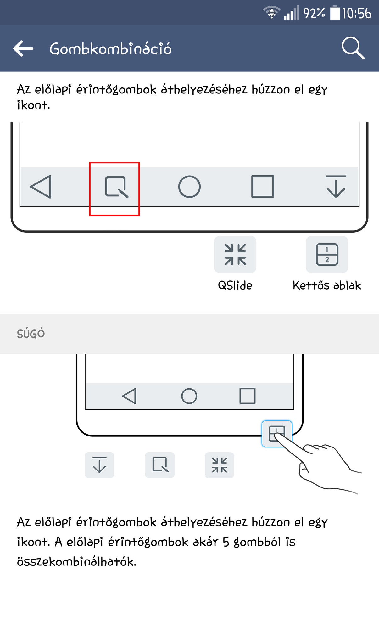

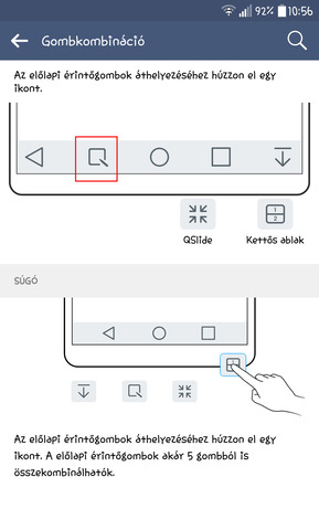

Annyit tudok javasolni, hogy telepítsd fel a QuickShortcutMaker appot. Ezzel ikont tudsz hozzárendelni appokhoz, vagy akár rendszerfolyamatokhoz is. Az Applications fül alatt megtalálod a két "Névjegyek" alkalmazást (az egyik a névjegyek, a másik a telefon). Ha kiválasztod, akkor a következő ablakban a "Try" mezőre rányomva kipróbálhatod, hogy működik-e (nekem igen). Ha minkét apphoz a fehér ikont rendelné hozzá, azt ki tudod cserélni, ha hosszan rányomsz.
Az általam leírt mód tudsz rakni alulra összesen 5db ikont, ahol neked most 3 van csak és egyik az lehet a képernyő rögzítés app is...pl.

Ha erre gondolsz:
beállítások / kijelző / előlapi érintőgombok / gombkombináció (és ott beállítod a megfelelőket -5 db- amit lehet!) nagyon egyszerű és jó megoldás így... csak egy kattintás és már tudok is a képernyőről tetszőlegesen képet csinálni.)kép: (remélem tudtam segíteni) - kijelölt az amivel tudsz képet készíteni -
