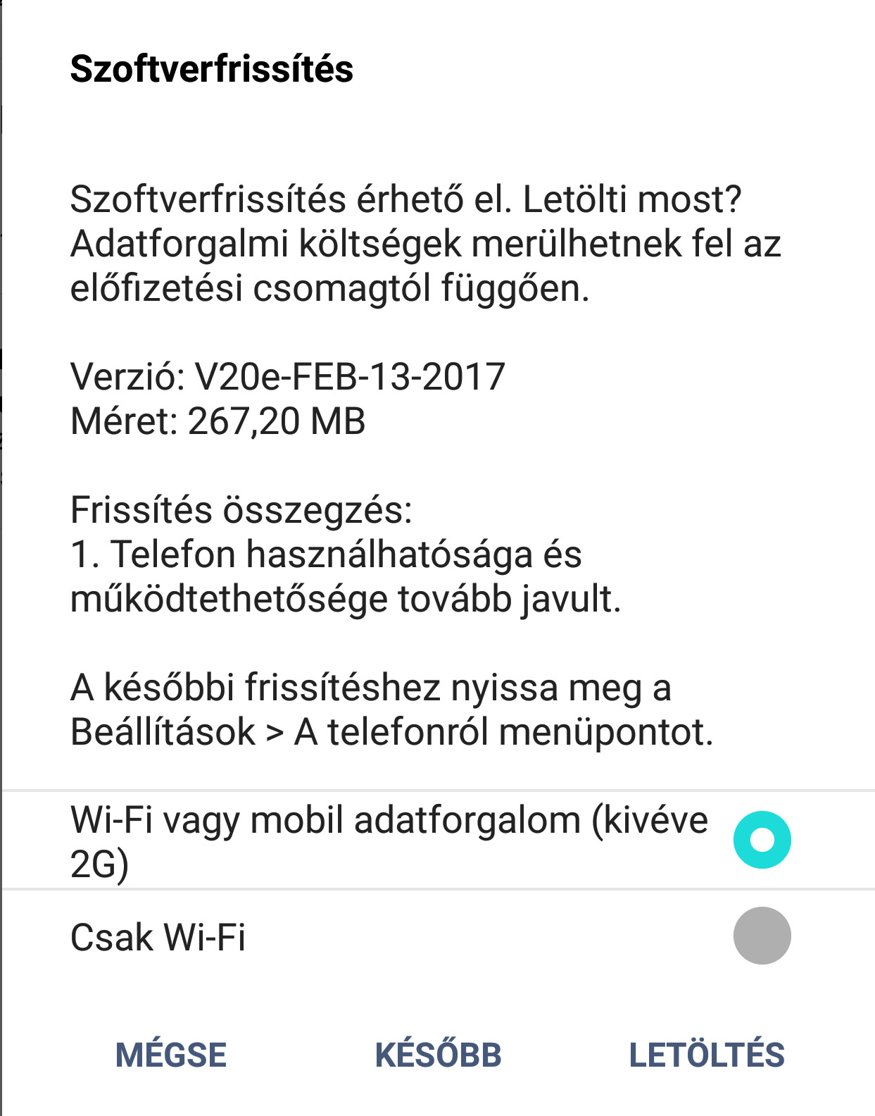

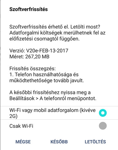

Update eleve úgy megy ahogyan mennie kell...nem kispistak tervezték az FW Update menetét és folyamatát.
FR akkor kell ha valami gáz van, vagy volt. (Szerintem)
Mindenki saját döntése szerint dönt(het) és mindenki azt mond amit csak akar vagy hisz. (Demokrácia, szólásszabadság, stb...)MD

....nem értem miért jó ez. Ajánlott. Olvass egyel magad elé akár.
Szerk:
"1.3 Android verziók
Az ott eddig leírtakat ismét ajánlom figyelmébe minden V10 tulajnak. Tehát főverzió frissítés után, erősen ajánlott egy FR. (Gyári beállítások visszaállítása.) Ez az LG ügyfélszolgálatának is az álláspontja.
Topikgazda"
Szerk2.
lapoztam, nem akarlak meggyőzni, ne csinálj, kész -
atike
Nem épp.
"But at the very least you should clear the system cache for your Android after installing the firmware. This is the quickest and easiest way to clear up any early battery drain bugs and performance issues.
A factory reset and 'start from scratch' approach with new firmware gives you the best opportunity of avoiding the problems that seem to plague users following an update."
Az android felépítéséből adódóan célszerű megcsinálni. Nem kötelező, de határozottan jól jöhet. Igen, ekkor újra be kell lakni, tény....
