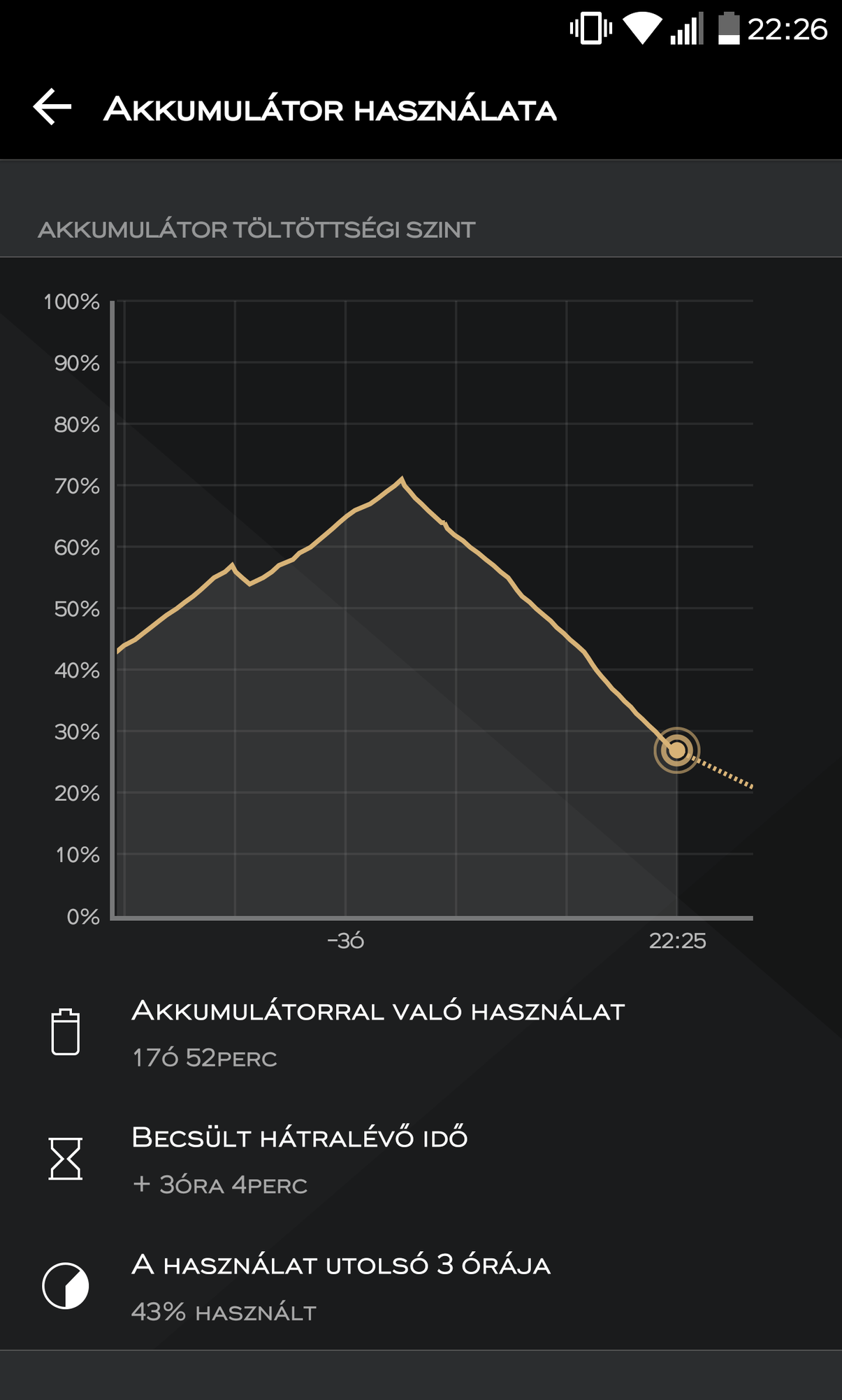

V30-m ki tudja mikor jön vissza, így addig a V10-m használom
(#6766) gjoco1: Meglepő, hogy mennyire bírja és milyen gyors!
V20-ra köröket ver gyorsaságra és üzemidőre is. /még a gyári battery van hozzá használva, amit még az LG adott második körben 2016 vévén, 2017 elején/ de van 2.-ik gyári battery-m is hozzá ha kellene -
