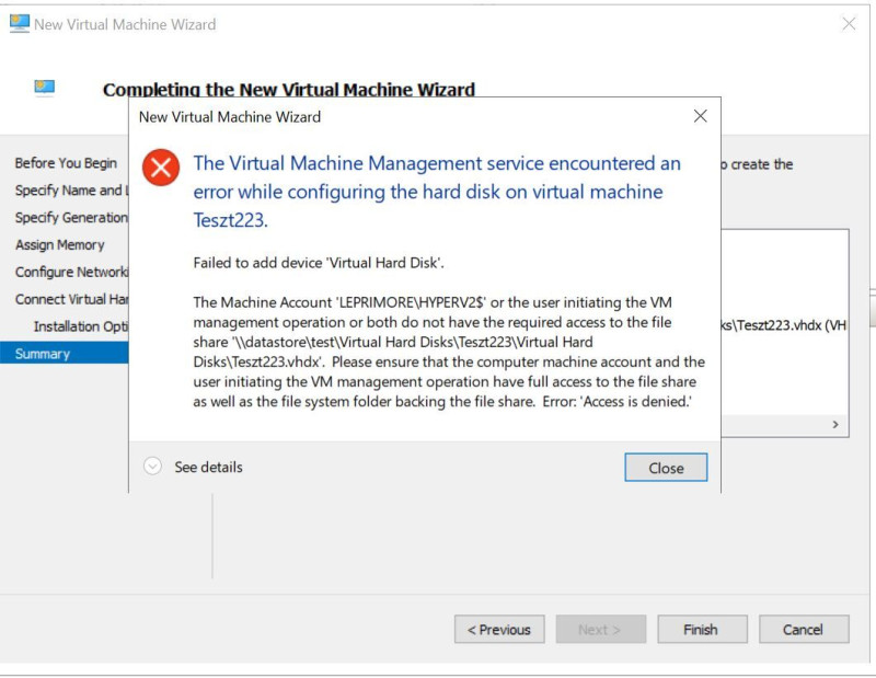

Üdv
Hyperv csoda, örököltem, és az elődöm átváltotta a kerberost credssp-re.
A gondom a vm-et a host-ra tette nem pedig a storage-ra.
Gondoltam létrehozom a storage-on egy fileshare megosztást(sose csináltam még)leírás szerint, viszont képtelen írni rá a disk-et.
Ezt kapom, jogok rendben, ha hyperv1 próbálom szintén. De időnként gondol egyet és létretudok hozni vm-et, cli-ből pedig mindig gond nélkül létre tudom hozni a disk-et.
Valakinek esetleg van tippje mit nem látok?
