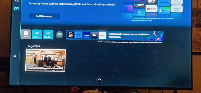

Reklámot hogyan tudom kikapcsolni?

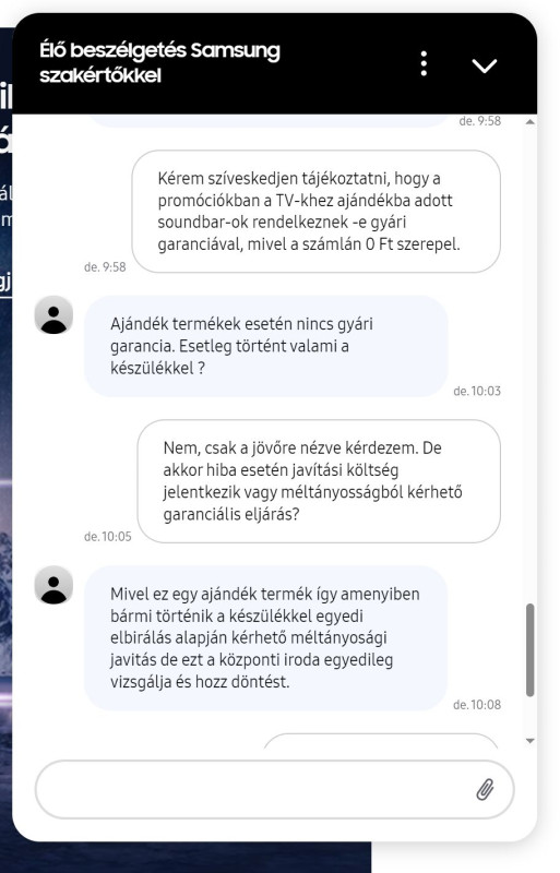

Akkor a minimumot kapják
Az érdekes, hogy beszámítási kedvezményt fizetésnél jóváírják. Ez pozitív. Ügyfélszolgálat már nem annyira: Készlethianyos modellre azt válaszolni, hogy nem lát beszállítást a közeljövőben. Helyettesítik a készlet értesítőt a hol vásárolhatom meg linkkel. 1 hét múlva raktáron… -
