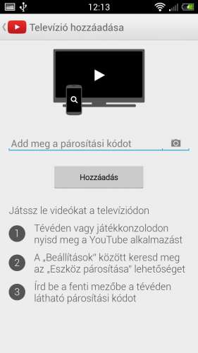

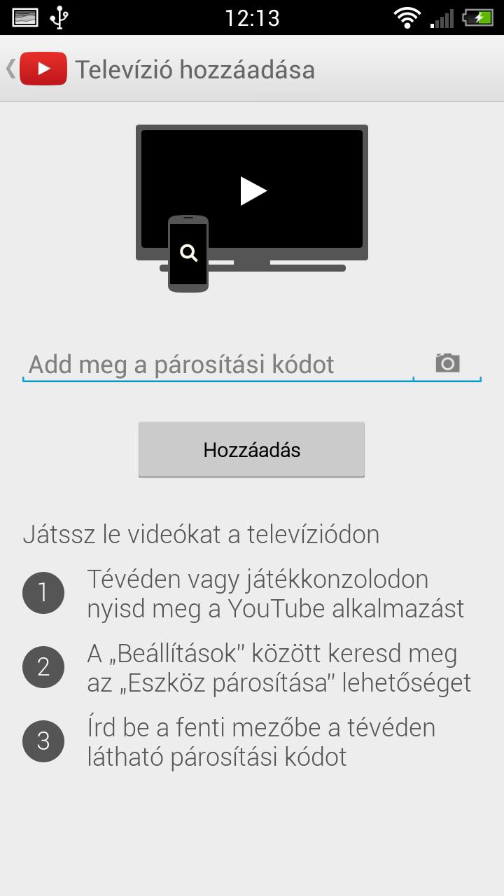

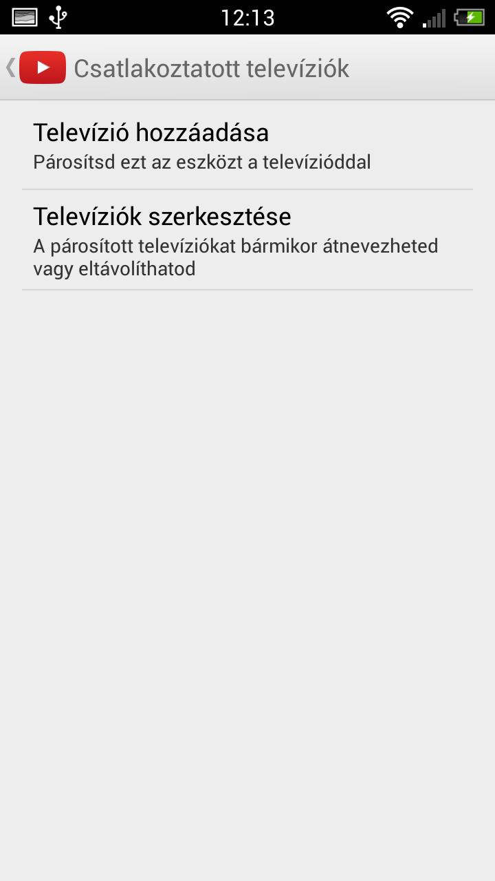

Gondolom jelzi a halozaton a jelenletet vhogy.
Megneztem direkt, dlnahoz nincs koze, mert ha kikapcsolom a minidlna servert, akkor is mukodik tokeletesen.A yt megosztas inicializalja a tvn a yt appot, a viseot pesig a tvn futtatja, iranyithato is rajta, de a kulso eszkozon is.
Mondom, szerintem inkabb a miracast funkciohoz kotott, tudja a tvd a miracastot?
Tehat ha a tv nem tud miracastot, akkor talan nem megy ez a funkcio.
Amugy kikapcsolt miracast opcioval is megy, szoval ez sem a jelzo a keszulek szamara.De leirom megegyszer, NINCS osszeparositva a yt app a tvvel, meg csak a yt fiokomat se allitottam be a tvn.
Egyebkent az ikon neve chromecast, mert azzal kapcsolatban volt eloszor elerheto.

De ezt magyarazom, ha a tv kepes lenne ra, akkor MAGATOL jelenik meg ez az opcio a telefonban.
Mint mondtam, nem mindegyik smart tvn mukodik, foleg inkabb az ujakon, de talan csak azokon, amiken miracast tamogatas is van, passz.
Itthon van egy 2010es smart tv, azzal nem megy. -

Ez a fiókot kapcsolja össze a tvn.
Egyébként ennek max a history miatt van lényege, a mobilos megosztás/irányításnak meg az az értelme, hogy gyorsabb és kényelmesebb.
De ugyanakkor van lg remote app is, tv adást kiküldi az eszközre, azon is tudom nézni+teljesértékűen irányítani a tvt.
Zirowe
HUTCHDB #21868 üzenetére
Akkor a tvd nem jo.
Nekem egy 55la620s van, sosem kellett parositani a youtubehoz, bmikor, amikor akkor nyitom meg a youtubeomat bmelyik eszkozomon (tablet/mobil), megjelenik a megoszto ikon, azt megnyomom, a tvn elindul a youtube app a videoval es mar nezhetem is (tehat gyakorlatilag nem stream), lejatazasi listat is be lehet allitani.A oneon ezen kivul kulso lejatszokent megjelenik a tv zenenel, kepnel es videonal, a 3 ujjas trukk is megy rendesen.
De az egreat r6s lejatzommal is megoldhato ez. -

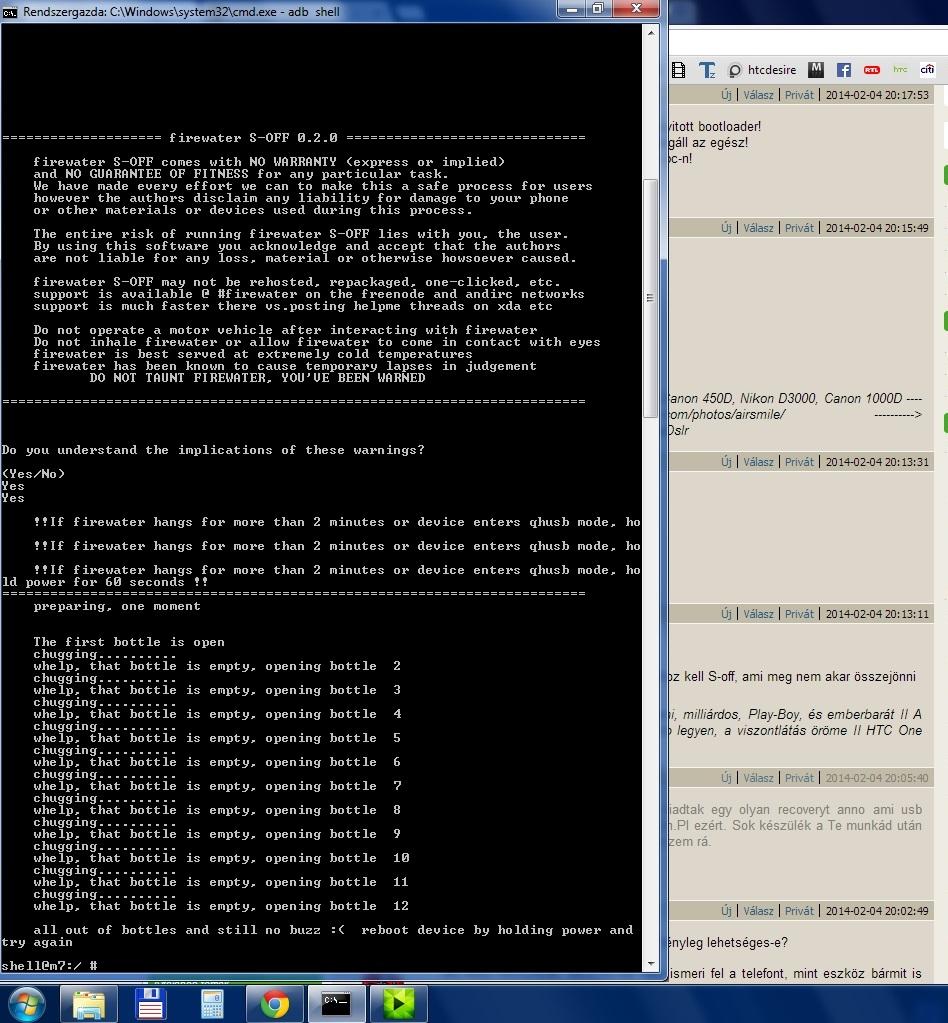

Sőt a következő másodpercben is itt lehet, de hiába frissítgetem fél órája az XDA-t semmi
Egyenlőre még nem is válaszoltak ott senkinek, akinek ilyen empty bottle problémája van temproot után, pedig vagyunk páran már....
Mindegy jeleztem XDAn én is, hátha előbb foglalkoznak vele így, hogy többeknek hibásan futott le.

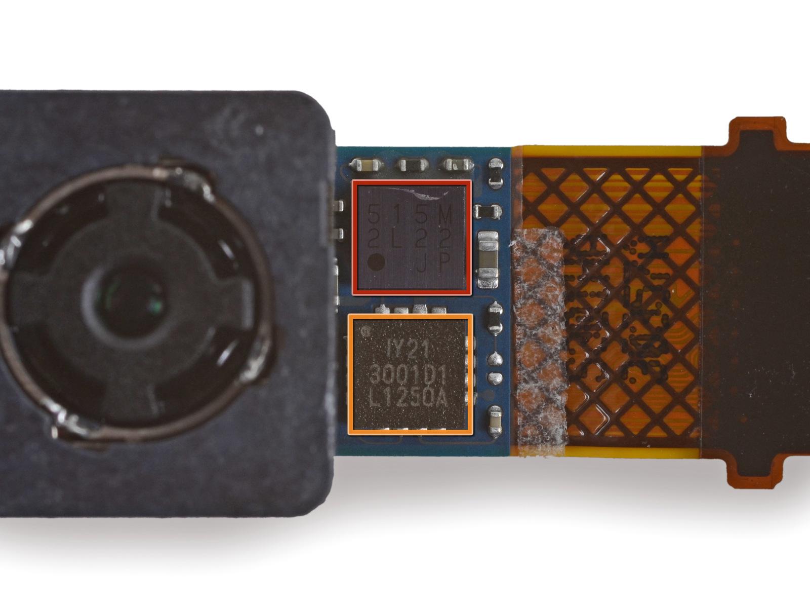

Mindenkinek kb 3 hónap után kezdett lilulni. Júniusban vettem az enyémet, egész nyáron jó volt, többször használtam gyenge fényviszonyok mellett probléma nélkül. Valamikor szept-okt környékén vettem észre a dolgot, úgy, hogy olvastam róla, majd kipróbáltam a saját készülékemet és már nálam is érzékelhető volt, először csak alig, majd egyre csúnyábban lilult. Semmilyen szoft frissítés nem volt előtte. Te épp jókor adtad el
Nem véletlen, hogy az ezzel a témával foglalkozó XDA topic első bejegyzése 2013 október 1-én keletkezett, és azóta is elég sokan látogatják. Ott írták, hogy nagy valószínűséggel a képfeldolgozásásrt felelős HTC Imagechip 2 okozhatja a hibát. Túl közel van a kamera modulhoz (lásd csatolt fotó az iFixit-ről) és rettentően fel tud forrosódni, ez pedig egy idő után visszafordíthatatlan károkat okoz a kameraszenzorban. Mivel hosszú "lappangási ideje" van, vélhetően ezért a HTC sem vette észre, mikor megjelenés előtt tesztelte a telefont.
Ha a mostani telód viszont november 17-i gyártású (amikor már rég ismert volt a hiba), jó esély van arra, hogy már javított modult/normális hőszigetelést kapott, és nem fog jelentkezni a gond 3 hónap után sem.

Elég sok One-os ismerősöm van, az egyiknek pont egy hete jött vissza szervizből, kamera+alaplap csere történt lilulás miatt. Azóta nem lilul neki. Meg itt is jelezték ugyan ezt többen.
Hogy akinek cserélve lett a kamera+alaplap annak nem lilul azóta. Tehát akkor kizárt a szoftveres gond.One Miniben, Max-ban sem jelentkeznek a gondok pedig a ROM 90%-ban ugyan az. Főleg a max-ban.
Kétlem hogy ha azokban nem baszták el a szoftvert akkor ebben igen és azóta sem tudták javítani..... -

Sajnos amit sokan vártak, hogy majd 4.4 után megoldódik a lilulás, nem jött be, de ezt már lehetett sejteni régóta, hogy a probléma hardveres. A HTC persze cseréli garanciában a kameramodult, újabban már külön kérés nélkül is a szervízbe küldött példányoknál, viszont felmerül a kérdés, mi lesz 2-3 hónap múlva? A most liluló kamerák is bírták az elején néhány hónapig, csak azután jött elő a hiba.
