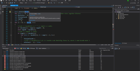

MiniXD55
MiniXD55
#4426
bool ultetve[darab];
for (int i = 0; i < darab; i++) ultetve[i] = false; // kezdetben nincs egyikse ültetve
int beultetes = 0;
int felajanlasok = 0;
int seged5;
int i = 0;
for (i = 0; i < darab; i++)
//cout << kezdet[i] << " " << veg[i] << endl;
if (kezdet[i] < veg[i]) seged5 = 0;
else seged5 = kezdet[i];
//cout << seged5 << endl;
if (veg[i] >= kezdet[i])
for (int l = kezdet[i]; l < veg[i] + 1; l++)
felajanlasok++;
//cout << kezdet[i];// pl 1-3 esetén csak kkettőig futna le, mivel 3 nem kisebb mint 3
ultetve[i - 1] = true;
for (int i = 0; i < darab; i++) cout << ultetve[i] << " " ;
for (int i = 0; i < darab; i++) if (ultetve[i]) beultetes++;
//cout << beultetes;
if (darab == beultetes) cout << "Minden agyas beültetésére van jelentkezo.";
else if (felajanlasok >= darab) cout << "Atszervezessel megoldhato a beultetes.";
else cout << "A beultetes nem oldhato meg.";
string virag_szine[agyasokszama] = {""};
int virag_sorszam[agyasokszama] = { 0 };
for (int i = 0; i < agyasokszama; i++)
virag_szine[i] = "#";
virag_sorszam[i] = 0;
for (int m = 0; m < darab; i++)
for (int n = 0; n < agyasokszama; i++)
if (virag_szine[n] == "#")
if (n >= kezdet[m])
virag_szine[n] = szin[m];
virag_sorszam[n] = m + 1;
cout << virag_szine[i] << " " << virag_sorszam << endl;
return 0;
CPT.Pirk

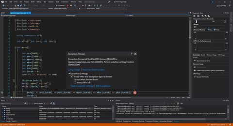

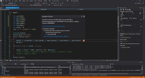

MiniXD55
Újra én lennék az akinek segíteni kellene, mellékelek egy képet illetve a kódot is amit írtam:#include <iostream>
#include <fstream>
#include <math.h>
#include <iomanip>using namespace std;
int eltelt(int ido1, int ido2);
int main()
int ora[1000];
int perc[1000];
int mperc[1000];
int xkor[1000];
int ykor[1000];
int ido[1000];
int darab=0;
cout << "1. feladat" << endl;ifstream befajl;
befajl.open("jel.txt");
while(!befajl.eof())
befajl >> ora[darab] >> perc[darab] >> mperc[darab] >> xkor[darab] >> ykor[darab];
darab++;
for(int i=0; i<darab-1;i++)
ido[i]=ora[i]*3600 + perc[i]*60 + mperc[i];
//cout << ora[i] << perc[i] << mperc[i] << xkor[i] << ykor[i] << endl;
//cout << ido[i] << endl;
befajl.close();cout << "2. feladat" << endl;
int sorszam;
cout << "Adja meg a jel sorszámát! ";
//cin >> sorszam;
sorszam = 3;
cout << "x=" << xkor[sorszam-1] << " y=" << ykor[sorszam-1];
int eltelt_ido=eltelt(ido[0],ido[darab-2]);
cout << "4. feladat\nIdotartam: " << eltelt_ido/3600 << ":" << eltelt(ido[0],ido[darab-2])/60%60 <<":" << eltelt(ido[0],ido[darab-2])%60;cout << "5. feladat" << endl;
int min_x=xkor[0];
int min_y=ykor[0];
int max_x=xkor[0];
int max_y=ykor[0];
if (min_x>xkor[i]) min_x=xkor[i];
if (min_y>ykor[i]) min_y=ykor[i];
if (max_x<xkor[i]) max_x=xkor[i];
if (max_y<ykor[i]) max_y=ykor[i];
cout << "Bal alsó: " << min_x << " " << min_y << ", jobb felsõ: " << max_x << " " << max_y;cout << "6. feladat" << endl;
float elmozdulas=0.000;
for(int i=0; i<darab-2;i++)
elmozdulas+=sqrt(pow(xkor[i]-xkor[i+1],2)+pow(ykor[i]-ykor[i+1],2));
//cout << elmozdulas << endl;
}cout << round(elmozdulas);
return 0;
