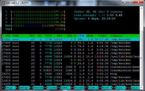

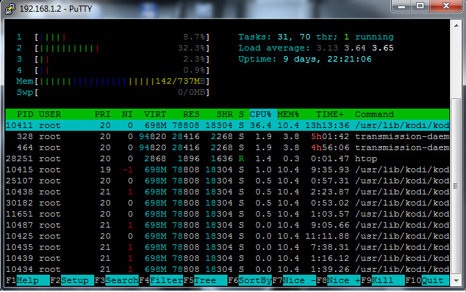

A segítséget szeretnék kérni.
Kb. 1 éve használok egy PI 3-at OpenELEC 6.0.3 + Kodi + Transmission torrent és médiaszerverként.
Soha semmi gondja nem volt, még csak újra se kellett indítanom. Futott szépen ahogy kell.
Újabban azonban megjelent egy sárga-piros fade-elő négyzet ami ugye a CPU túlmelegedését jelzi.
Megnéztem a futó folyamatokat, mert valami közel 100%-on használta a procit.
Kiderült, hogy a /tmp/kworker fut többszörösen és zabálja az erőforrást.
A kérdésem az lenne, hogy mit is takar ez a kworker folyamat és mi indítja el? Nálam csak úgy magától kezdett futni pl. estéről reggelre, de kb. 1-2 óra standby után is előjött már. Teljesen véletlenszerű egyenlőre.
Képeket csatoltam. Az egyiken látszik, hogy mennyit esik vissza processzor használat miután kilövöm a kworker-t.
Köszönöm a segítséget!
