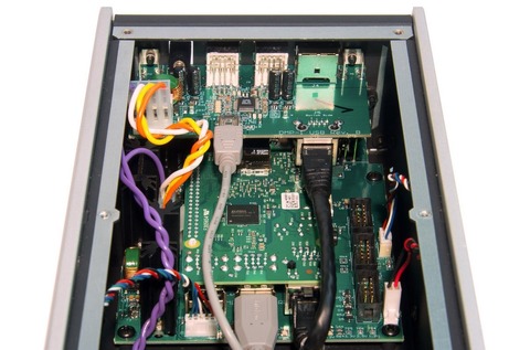

Amúgy a körítés elég jó, rendesen körberakták a málnát és valószínűleg az egyedi programozáson van a hangsúly az árképzésben.
Az már más kérdés, hogy hasonlót kb. tized áron már csináltam, de jó látni, hogy a céges is rájöttek a tuti zenelejátszóra (Music Player Daemon). Csak jó körítés kell mind hardveresen, mind szoftveresen.

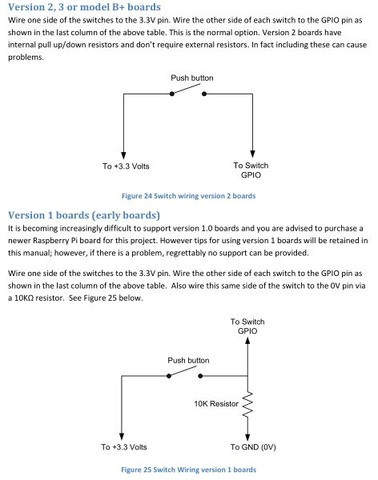

ger1895
Köszönöm a választ ez így már érthető.
Amit nem tudok hogy akkor kell-e nekem ellenállás vagy sem? Gyakorlatilag az összes lehetőségre találtam már példát a neten. VCC a GPIO-ra vagy GROUND a GPIO-ra ellenállással továbbá a lenti kép alja.
Nekem akkor melyik kell szerinted?
Igazából most hogy kicseréltem a kínai tápot mindkét bekötéssel működik a PI, de nem tudom eldönteni hogy a Revision 2-es RPI B melyiket igényli. -

ger1895
Nem tényleg értsd úgy hogy egy szál kábel van csak rádúgva nincs a végén semmi és nem csatlalozik sehova. A hiba az hogy váltogatja a rádiócsatornákat mintha nyomnád a gombot ami ugye nincs is. Van viszont még a raspira kötve jack aljzaton egy hangszoro aminek ha kihuzom a tápját megszűnik a hiba.

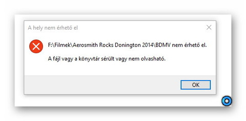

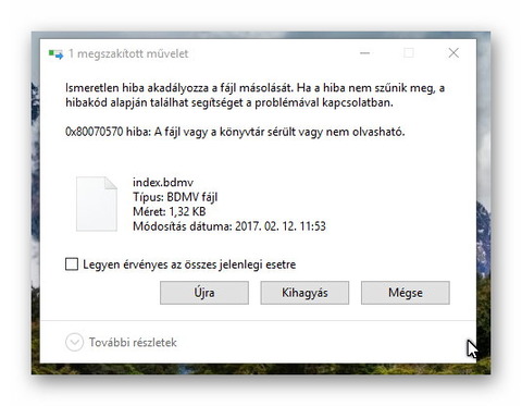

embe
Nem tudom mi lehet a nyűg, de megkérdezem itt is.
A gépről áthelyeztem egy külső vinyóra egy ~ 30GB-os Aerosmith koncert filmet. Csatlakoztattam a Raspberry Pi-hez, de az csak üres mappát talált.
Vissza a laposhoz, és valóban 0kb méretű. Viszont nem tudom törölni. Leszedtem megint, és próbáltam rámásolni, de csak hibaüzeneteket dob. Hogyan lehetne eltüntetni a vinyóról azt a mappát?
ger1895
Van egy B rev2-es 26 pin-es modellem amivel olyan problémába ütköztem hogy nem tudok nyomógombot kötni a pi-re. Gyakorlatilag ha csak egy darab kábellel hozzáérek a pin-hez (plPIN11 vagy 12) már kapcsol is. Hogy lehetséges ez?
Már két napja túrom a netet de nem tudok rájönni. Valaki tapasztalt már hasonlót? -
