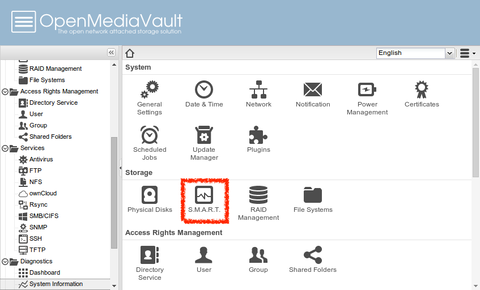

Ezt lemezek nélkül is csinálja? Egyébként a smart státuszát rendbenlevőnek találja?
