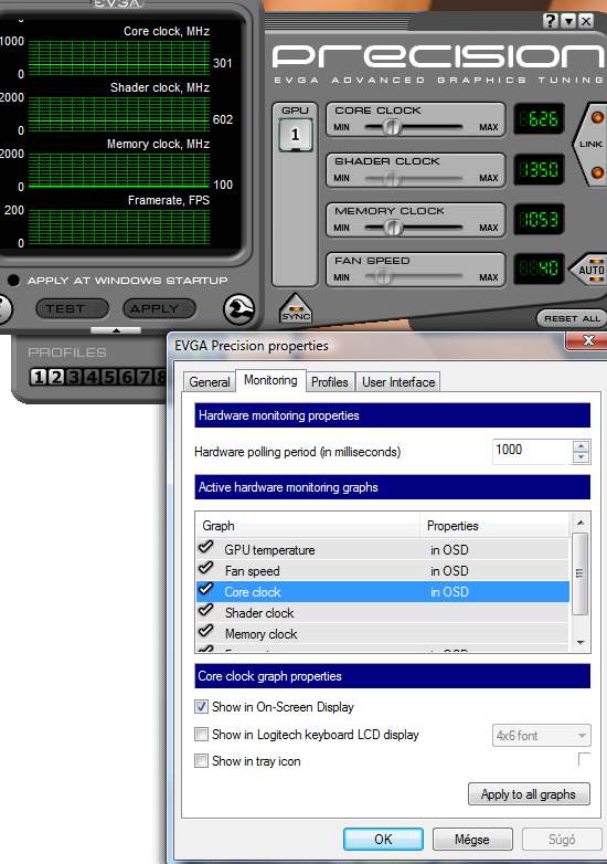

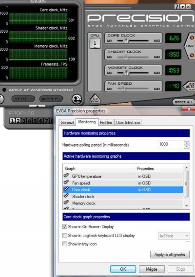

bim
Sziszifeca #23315 üzenetére
Nálam minden jó a 266.58-as whql-el. win7 64bit.
Eddig nem is volt ilyen problémám. Nekem inkább olyan volt hogy mindig 3D-ben ment a kártya és nem akarta vissza venni az órajelet. Amióta feszcsökkentett bios van a kártyán nincs ilyen gondom.(de mondom nekem ponthogy vissza venni nem akarta az órajelet
Butcher-HUN
Én MSI Afterburnert. Látom hasonló tápunk van. Nekem GPS450 A 450W neked is GPS A van?
Butcher-HUN
Sziszifeca #23313 üzenetére
Én már rájöttem mi a probléma! Most már jó ideje használom a GTX280-at rengeteg drivert kipróbáltam rengeteg fórumtárssal beszéltem így nálam a következő van. El kell fogadnom hogy nem egy tuningos példányom van. a ref órajelek 602/1296/1107 minimális tuningot bír csak e fölött egy kis idő múlva le vált 3D órajelekre 648/1406/1161. Ezt tökéletesen viszi nem hibázik. A tápomat megkérdetem többször is azt írták itt fórumon hogy elég bőven neki és még marad is benne kakaó. Ezt csak úgy lehetne kideríteni ha másik nagyobb tápot tennék alá. Mivel a másik elméletem az az hogy talán a táp miatt van hogy nem kap elég kakaót egy idő után a kártya. Hőmérsékleteket monitoroztam folyamatosan és Crysis 2 alatt több óra játék után a max GPU hőmérséklet 82°C volt a VRM 68~70°C PCB 70°C. 80% fordulaton használom és fülessel játszok így nem érdekel a hangja. Én most a 266.58 WHQL drivert használom és minden oké vele.
Sziszifeca
Sziszifeca #23312 üzenetére
Visszaolvasgattam a fóumban, és volt másnak is ilyen problémája, és a 182.06-os drivert hagyták fent.
bim
Sziszifeca #23310 üzenetére
Az a baj hogy hogy elvileg ez egy védelmi funkció ami a túlhúzás vagy túlmelegedés okozhat. Vagyis ha minden rendben van akkor így működik helyesen. Fixálni tudod evga precisionnal vagy szerintem MSI afterburnerrel de akkor állandóan 3D-ben hajtod?
Esetleg az MSI ab-vel tudsz profilt készíteni 2D-re is és akkor átveszi a drivertól ezt a feladatot és ha mákod van akkor megoldja.
Anno az ATI 4870-nél volt olyan hogy pillanatokra felváltott 3D-be netezés közben is Na az ATT rendesen átvette a vezérlést és onnantól nem volt gond... -
