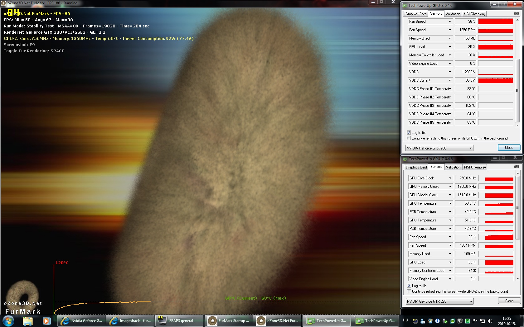

Több fogyasztást eredményez így a vrm-ek is erősebb igénybevételnek vannak kitéve főleg ha több feszt is adunk a kicsikének.
Itt az én eredményem bár én furmark előtt is hajtottam a kártyát.
GPUz-n látni lehet hogy a VDDC current nálam 76 Amper viszont nálad 87Amper.
Itt viszont adtam feszt a kártyának itt már föl föl rúgott 90amperra is.Cseréltél pasztát?

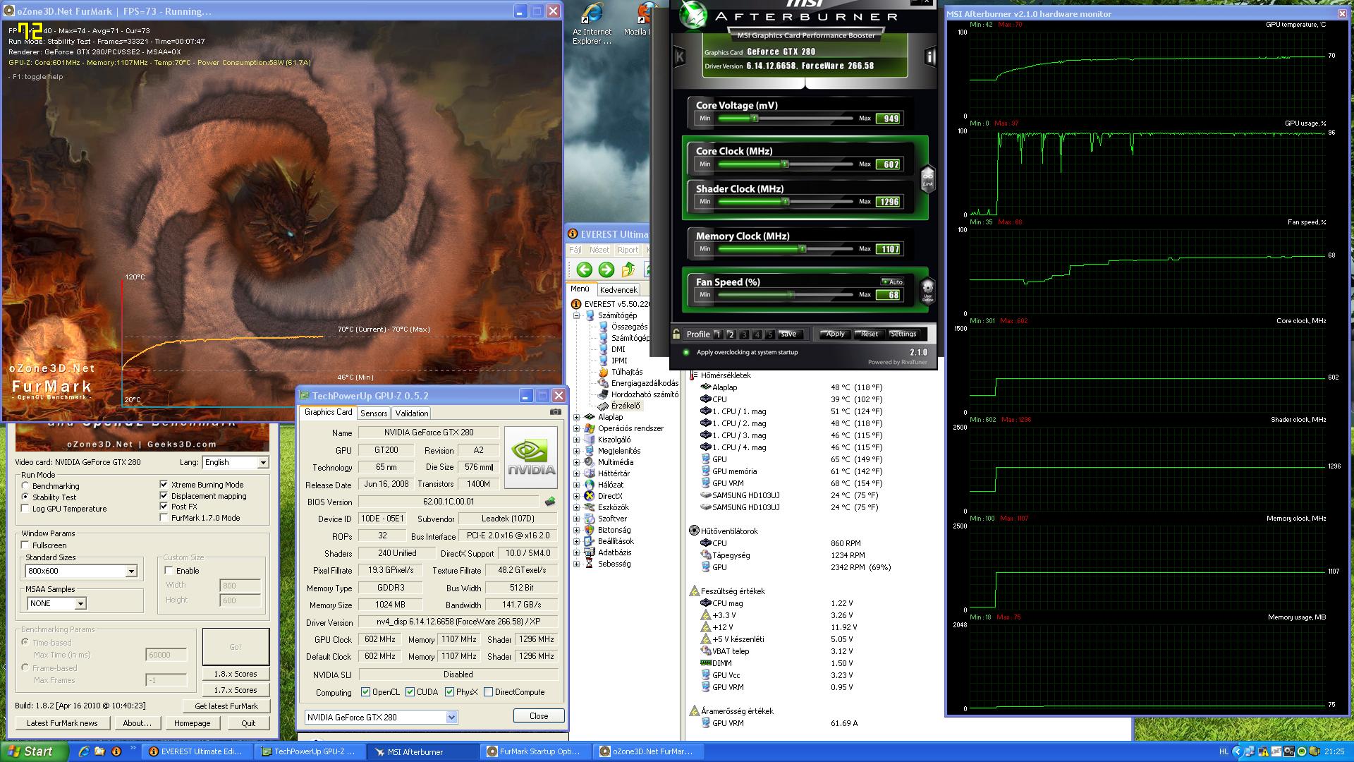

Nagyon szerény tuning van csak a ref órajelekhez képest,inkább a feszcsökkentés volt a lényeg. 1,1V@660/1400/2300, gyárilag 1,18V@602/1296/2214 értékek voltak. Így nem melegszik annyira terhelés alatt (pl CoD MW2 1920x1080, 4xAA,minden maxra állítva nem melegszik 70 fok fölé),igaz belepiszkáltam a ventivezérlésbe is.A gyári beállítással nagyon sokáig 40%-on pörög a venti és így elmelegszik a gpu mire fölpörög a venti és 80 foknál már 100%-on üvölt.Most viszont alapjáraton 42%-on megy és 52 foknál már kezdi emelni a fordulatot,így furmark alatt se megy 75fok/60% fölé-
kpal:Laraxior linkelte itt a topikban nem is olyan régen (kb 50 hsz-szel ezelőtt) az evga voltage tunert.Azt feltettem és csökkenteni kezdtem a feszültséget.Közben konzultáltam odorgg kollégával ez ügyben (ezúton is mégegyszer köszönöm a segítségét
),nála 0,8V@150/300 beállítások vannak 2D-ben.Ezen felbuzdultam, win alatt rápróbáltam a 0,8V@300/400/200 beállításokra és nem volt gond.Úgyhogy boldogan ráfleseltem a kártyára a bios-t 0,8V@150/300/200 órajelekkel és restart után jött a szopás.
A desktop nem töltött be.Pár perc pihentetés után szerencsére egy pár percre ment rendesen a rendszer,addig visszadobtam rá az eredetit és ment rendesen.Aztán került rá a mostani bios.
