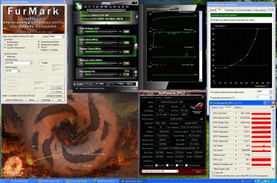

Én alul feszelve használom, mert 20%-kal kevesebb feszültségen is hibátlanul elmegy (1,00V-on), gyári órajeleken: 602/1296/1107MHz, és terhelés alatt (FurMark) pont 100W-tal kevesebbet eszik!!!
Akár 1,00V alá is csökkenthető a feszültsége, 0,95V-on is még stabil marad FurMark alatt.
De ahogy látom, ezek átlagos tuning eredmények. -

És tesztelted már, hogy meddig tudod csökkenteni a feszültségét a kártyának.
Az enyémnek 1,00V alá is lehet vinni a feszültségét. Játék alatt 1,00-1,02V között szoktam beállítani, és itt már hosszú távon is stabilan fut. Teszt alatt 10 fokkal hűvösebb, és a max fogyasztása is jelentősen csökkent az alap beállításon mérthez képest.Egy kép a tesztről:
