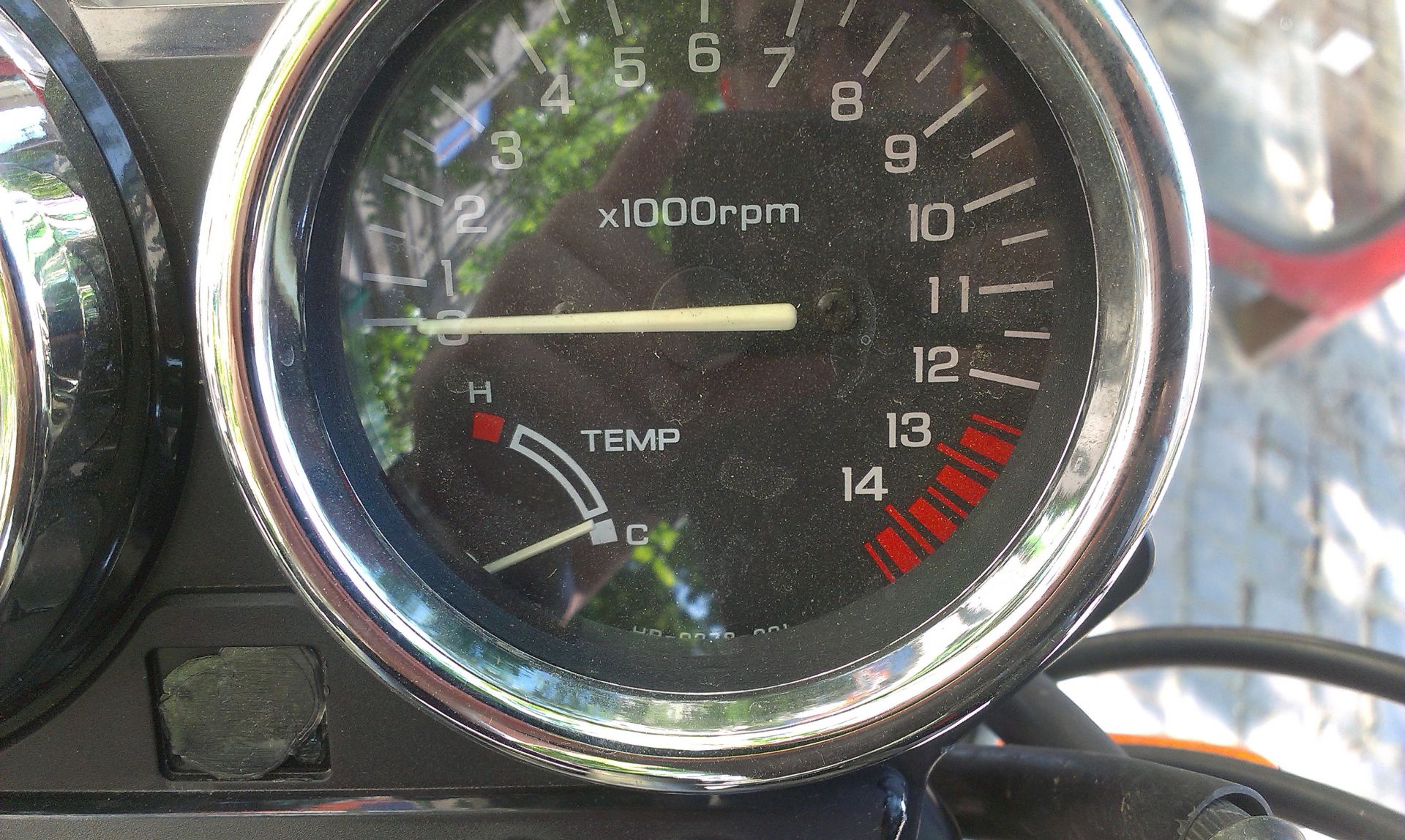

A piros kocka előtt van egy fekete sáv, már a fehér után, abban állt. Már nyaldosta a pirosat. Akkor álltam félre.
De gondolhattam volna hogy ez teljesen normális. Egy Honda nem romlik el
A kép kicsit megtévesztő. Hisz levettem a gyújtást. Csak azért raktam be, hogy lássátok milyen a műszer, hátha valakinek pont ilyenje van.

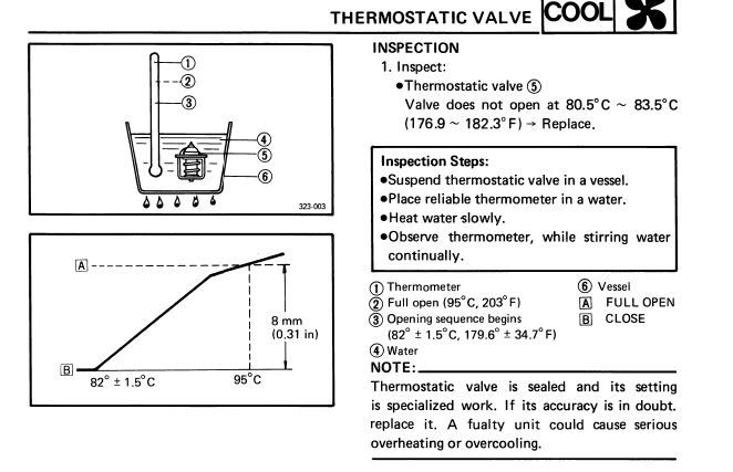

Olvastam másik fórumon, hogy a régebbi z termosztátot a swift termosztáttal lehet helyettesíteni

Sz*r érzés lehet: mutató a pirosban... ....baj van, de nagy baj... ...a qrva ventilátor meg miért nem kapcsol már?
canniball
Nincs mutatóm, digit. műszerem van.
Az meg mint írtam (elvileg) 105-nél áll amikor a hűtés kapcsol. -

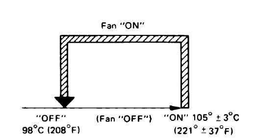

Igen, így van. Gyorsan beugrottam a Karasnába és kipróbáltuk. Fújták hőlégfúvóval és pörgették.
Bőven a pirosban kapcsol be.
