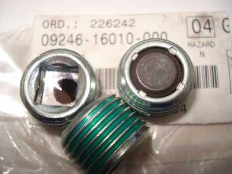

Vedd le az olajteknőt, fúrd meg oszlopos fúróval a rossz menetet és egy esztergályossal csináltass egy, vállas perselyt a leengedő csavar menetével acélból és zugsorkötéssel rakasd bele. Ennyi a trükk és vidáman egy ötösből megúszod.

Akkor inkább csavarjon bele valami fából készült csavart, az olajjal teleszívja magát, megdagad és tömít majd

Szerintem kellene gyárttatni egy menetes perselyt, amibe pont akkora ferdeséggel kell egy furat+menet, hogy a megfelelő állásba betekerve újra jó legyen

ha felfúrták, nem nagyon marad anyag, így a menetjavítás nem lesz jó, mert nem fogják tudni hova vágni. helicoilnak ráadásul kicsivel nagyobb menet kell, mint az aktuális csavaré, amit még talán-talán bele lehetne vágni a mostaniba, de hogy ferde is.. csak a felhegesztés maradt. telibe hegesztik aluval az egészet, utána új lukat fúrnak, abba megy a menet. http://www.brmotor.hu/ ide vittem az én teknőmet, hasonló volt a történet, én egyelőre helicoilt kaptam bele.

Hogy te személy szerint miben hiszel, az egy dolog....de attól még működik.
Nem kell ezt ennyire elbonyolítani. Sem különösebb nyomásnak, sem pedig hőmérsékletnek nincs kitéve, egyszerűen tömíthető.
Nagyon sok helyen NEM használnak alátétet, mert NINCS mi alá tenni....
Például Suzuki, Lada, Fiat, Golf eges típusainak olajleeresztő csavarjainak nincs feje.....és akkor a tipikus felhasználást, a kerti gépeket nem is említettem......

Ettől én még nem hiszek benne, egy olajleeresztőcsavarnál meg pláne.
Csinálja mindenki kedve szerint a probléma elhárítást, adott esetben kenceficélje minden alkalomkor az olajleeresztő csavart, és próbálja meg maximálisan zsírtalanítani a dekliben lévő menetet..Sátán44
Ok, akkor a fenti része nem rád vonatkozik.

Ne vedd magadra, de azért egy leeresztő csavar menetet elbszni..

A gányolás a ferdén fúrt (és nem metszett, csak hogy pontosak legyünk) menet volt. Amit javasoltam egy működő, bevált dolog.
Pontosan tudom, hogy hogyan és minek kellene ott töníteni, de az most nem fog.
Viszont 8-12 mm-en igen is lehet menetet tömíteni megbízható módon.
Ha a kötési idő után feltölti olajjal és nem csöpög, nem fog 6000 km után sem. -

Ez barkács, gányolás, tákolás! Az olajleeresztő csavarnak nem a meneténél kell tömítenie.. hanem maga a réz alátét tömít. Ebből fakadón ne a menetnél akarjon tömíteni..
Gondolom te sem vállalsz garanciát neki arra, h az ott ki fog bírni 6000km-t és mondjuk menet közben egy túra során a hőtágulások, rezonancia okán nem csöpög el belőle az olaj fele és sül be ez által a motor.. Jobb esetben. Rosszabb esetben pedig a hátsó kerékre is kerülhet olaj, amit nyilván nem kell ecsetelni mit fog okozni..
Ez a megoldás egy indexet tartó csavarnál helytálló, de egy olajleeresztőnél nem. Főleg minden évben 1x eljátszani.. a menet tökéletes zsírtalanítása is esélytelen lesz, hisz nem lehet leengedni az olaj 100%-át, mindig csöpög valamenyi.Új dekli, vagy a fent írt módszer. Minden más csak tróger GÁNYOLÁS!

OEMparts-on biztos lesz új, de készülj fel az árra..
Vagy írj valamelyik Suzuki szalonnak, hátha olcsóbb.
Jofogas, kepesmotor, facebook csoportok. Keress rá a típusra, írj postokat, hátha bont valaki. De sajnos bontott olajteknőt nagyon pici eséllyel fogsz találni. Ezt 99%-ban blokkal együtt szokták eladni.
De ne csüggedj. Ha normális műhelyt találsz, ezt pikk megcsinálják jóra! Addig viszont el ne hozd, míg ott a helyszínen nem tekered bele a csavart egy alátéttel, nyomatékkal meghúzva. Majd szépen öntsd fel vízzel és nézd h ereszt-e.Ahányszor akarod. A leeresztéstől nem lesz semmi baja. Csak mindig tiszta edénybe engedd le és töltd át zárható flakonba.

Hányszor lehet leengedni, majd ugyanazt az olajat visszatölteni? Most lenne harmadjára 1 hónapon belül.
Ilyet vettem pár napja: LOCTITE-TEROSON

Kérdés: Hol csak olajteknőt venni suzukira? Újat nem találtam sehol, bontókban érdeklődjek?

Én is, csak nyomatékkal húzom, alátétet mindig cserélem, 3-4 olajcsere után a csavar is kuka.

Kérdés hogy elfér e ott még nagyobb menet , marad e annyi lelapolás, hogy még egy 18-as csavar feje alatt is legyen mire szorítani az alátétet. Mivel a mostani ferde így még nagyobb átmérőt megeszik, mire azt merőlegesre igazítja
a magyar egyébként mindent megold szigszalaggal
jelen esetben teflon szalagot böven tekerni a menet nyakára/tövére és ugy behajtani, de nyilván nem ez a végső megoldás.. -

Hu b+.. hát ez nagy szopás. Szó szerint. Nem elég h meg lett qrva a menet, még a mestör ferdén is metszi bele az újat.
Magyarország.
Azért ez már erősen a "nem ajánlott h barkácsol és szerelj" kategóriába esik nálam. Eleve az ember érzi, amikor egy csavar srégen kap a helyére.. olyankor nem masszívan neki kell feküdni kulccsal, hanem azonnal kitekerni és bekapatni normálisan, KÉZZEL. Pláne egy olajleeresztő csavart, amire én úgy vigyázok minden motoromnál, autómnál, mint a szemem fényére. Lehet egyszerűbb lett volna inkább szervizbe vinni.
Nem lehet ekkor eltérést alátétettel elcsalni! Valószínű a mester ember is azért metszette meg ferdén, mert a motor mellett halasva nehéz belőni pontosan a tengelyközepet.. Nincs más megoldás, le kell engedni az olajat, lecsavarozni az olajdeknit, lepucolni teljesen, majd elvinni egy arra alkalmas műhelybe! Ahol van a a precíz, pontos befogatásra, majd fúrűsra és metszésre megfelelő eszközük. Aztán felfúratni először még nagyobbra 100% merőleges pontossággal az alátét fogadó síkra, és újra menetet metszeni bele, majd új, nagyobb csavar ismét.
Minden más megoldás csak gányolás és tákolás.. -

Történet egészben. 1 hónappal ezelőtt lecseréltem az olajat, majd mentem próbakörre, ekkor vettem észre, hogy csepeg a leeresztő csavarnál. Utánahúzás a csavarnak, de csak nem szűnt meg. Ismét leengedtem az olajat, mikor kitekertem a csavart darabokban jött ki a menetbe tekert javító cucc is (helicoil féle dologról lehet szó). Nagyon örültem mikor megláttam
Gyári csavar méretem M14x1,25. Rendeltem egyel nagyobb leeresztő csavart M16x1,5, majd egy esztergályos belemetszette az új menetet, csak az a gond, hogy ferdén. 1 mm hézag van a teknő és a csavar egyik oldala között.
Ezt próbáltam orvosolni 2 réz alátéttel, de nem jó.

Mi is történt? Jól emlékszem h beleszabtad a leeresztő csavart és az öntvényen lévő menet sérült?
Most akkor 1 mm-rel nagyobb menet lett metszve a blokkba?
Ha igen, akkor nyilván a gyári csavar felejtős hozzá. A 2 alátéttel meg nem hogy csökkeneted a csöpögés esélyét, hanem növeled...
Ha nem akarsz új olajteknőt rá, kérdezd meg a mestert pontosan hány mm-es, milyen menetsűrűségű menetmetszővel tekerte át az öntvényt, s keress egy esztergályost (vagy ha tud gyártani, akkor akár őt is megkérheted), és gyártass le egy egyedi leeresztő csavart rozsdamentesből, pont olyan átmérőben, pont olyan menetsűrűséggel. -
