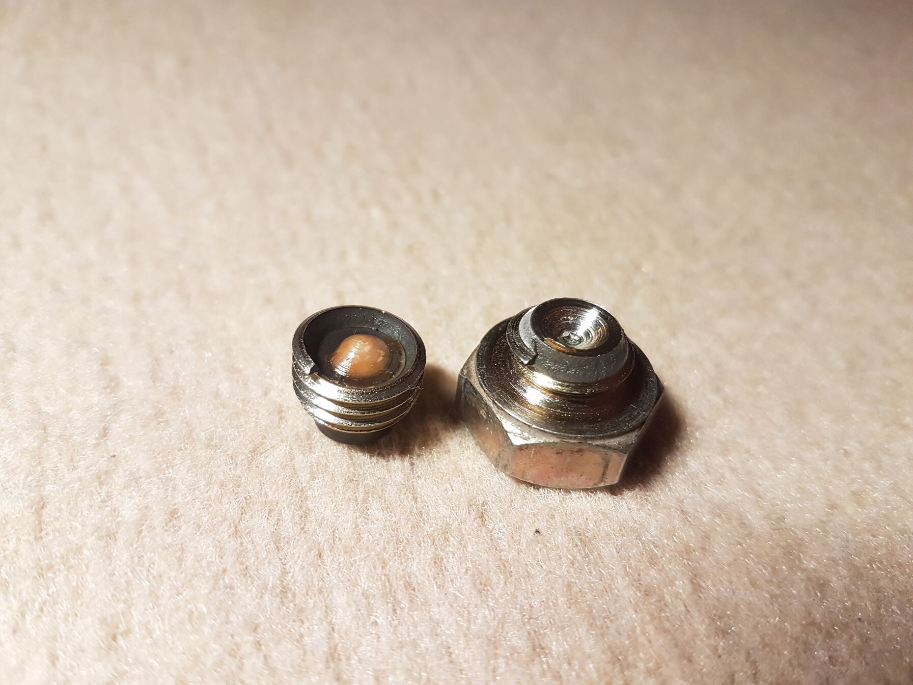

Ma felkészítettem a mocit a szezonra.
Olajcserét csináltam, rakom vissza a mágneses leeresztőcsavart, nyomatékkulccsal 30nm-re beállítva húzom vissza, fura volt, hogy olyan sokat tudok rajta tekerni, egyszer csak egy halk reccs és picit megugrott a csavar.
Megállt bennem az ütő, hogy megszakítottam a blokk menetét.
Csavarom ki nézem a blokkot nem látok semmit, olajos is volt, nézem a csavart egybe volt, nézem jobban, kezembe kettéesett.
Még jó, hogy nem tört bele, mert akkor nem tudom, hogy szedtem volna ki...
Akinek ilyen van, sürgősen feljtse el!
Ja és nem ebay-es, de így biztos valami kínai szutyok. motoralkatreszek.eu-ról van, valami 1500Ft volt régebben, gyárival megegyező minőségűként hirdetve. -
