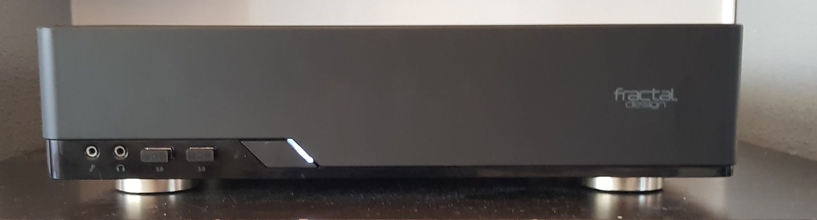

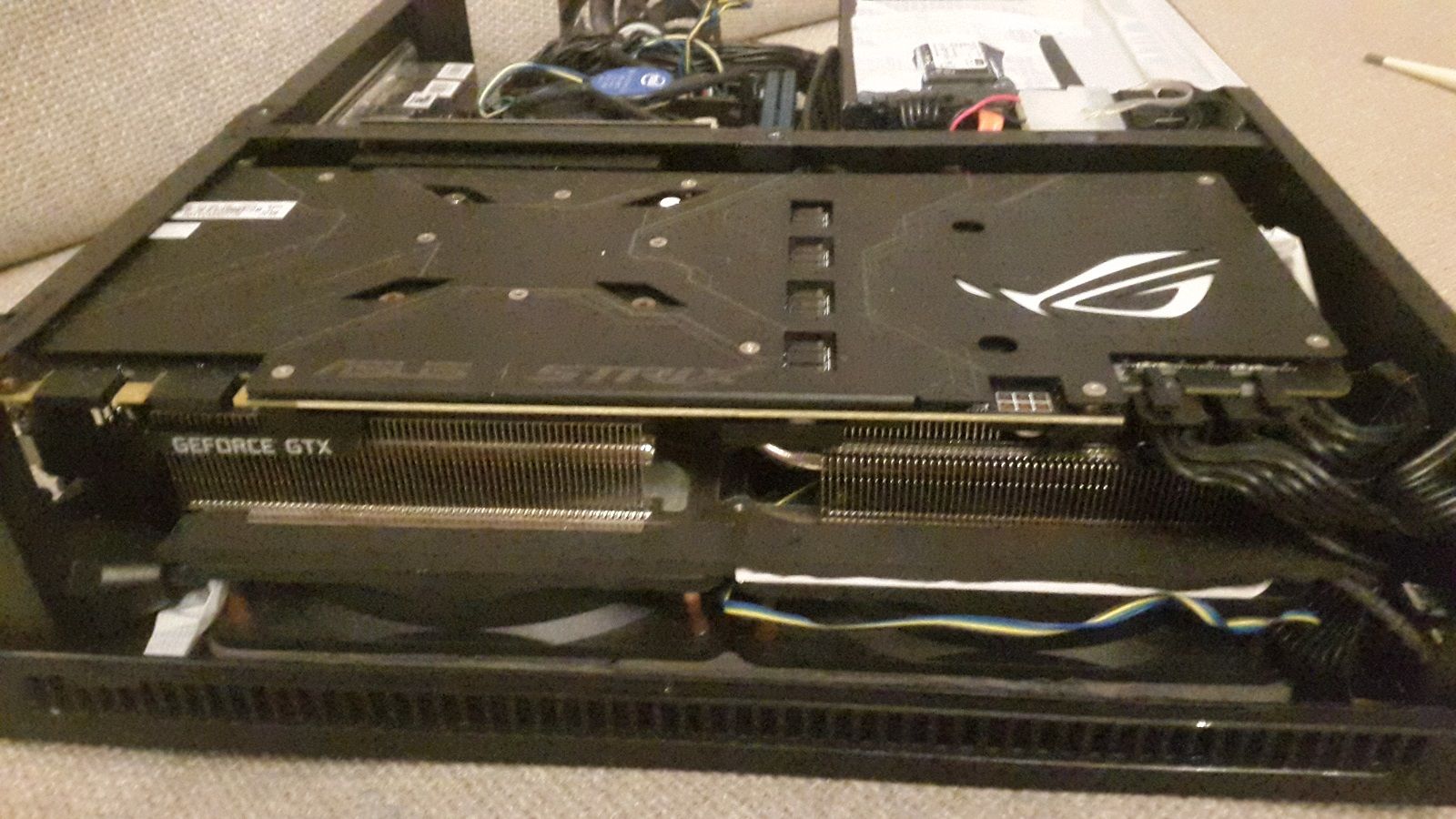

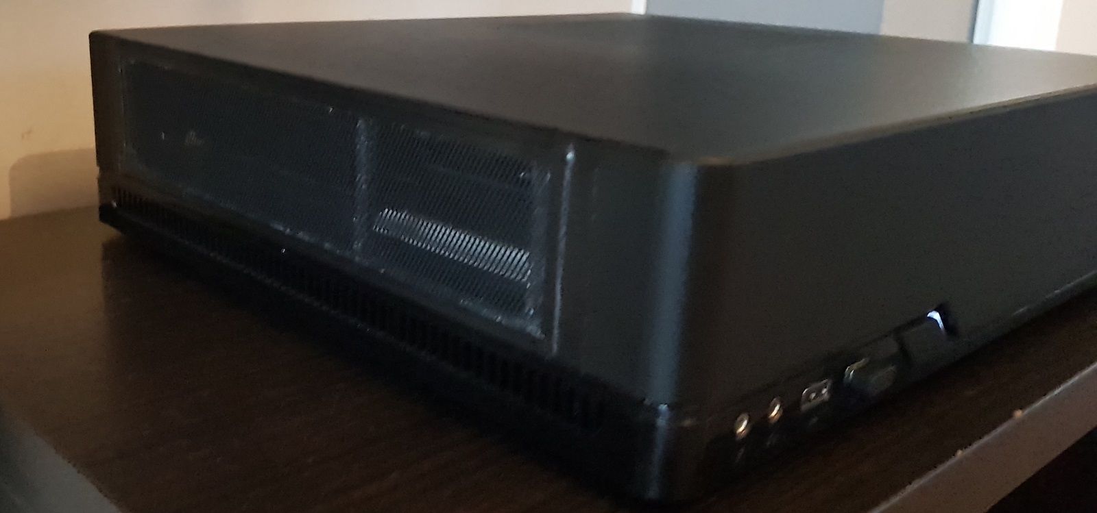

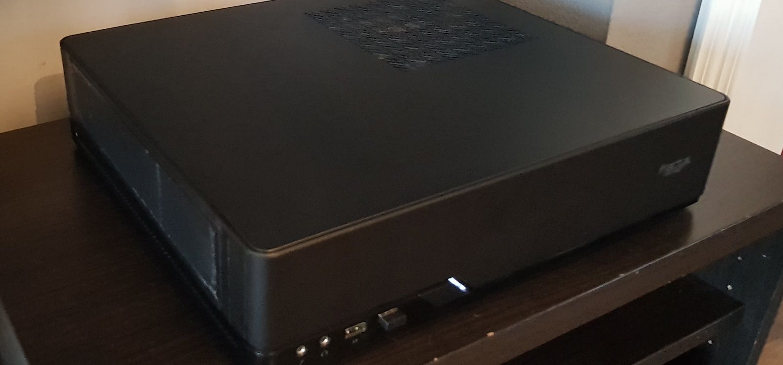

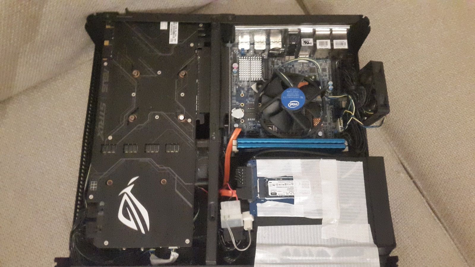

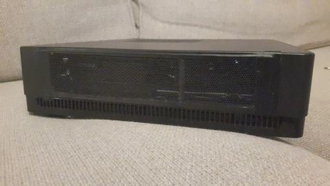

Lehet a gány topikban volna inkább a helye, és bocs a gagyi telós képekért, de most erre futotta.
Kapott egy gpu-t, Asus 1080, de a vastagabb hűtős verzió. Lefejtettem róla a műanyagot és a ventiket, így a 2 12es venti a kártya bordáját fújja. Oldalt szigetelve van a venti és a borda között, hogy a kimeneti nyílás fele ne fújjon falsot, így minden levegő a bordán keresztül,illetve a kártya fölött jut el ide.
Kapott lábat is, így több levegő jut be, szebb is lett.
