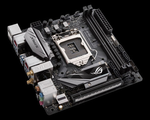

ASUS Intros the ROG STRIX H270I Mini-ITX Motherboard
2db M.2 slot, 2db gbit LAN, Realtek ALC1220

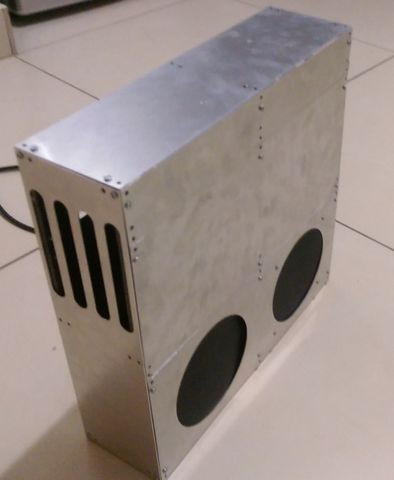

Egy függőleges (lentről felfelé áramló) légcsatorna.Nagyon régóta törpölök azon, hogy vajon ferdén behelyezve egy nagyobb átmérőjű ventilátort helyettesíthetek-e két kisebb átmérőjűt. De ahogy elnézem, ők ezt ki merték próbálni, és vélhetően bejött. Nagyon tetszik.

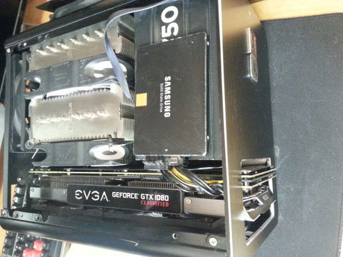

Talán ez a legrosszabb Metis build amit valaha láttam.
Látszik, hogy bekapcsolva se volt, csak egy cikk erejéig belehányva.
(Remélem)
Szegény táp mennyi levegőt kaphat azon a résen...
A kábelek által lefeszített videokártya, pedig minősíthetetlen....Előző hozzászólásnál lejárt a szerkesztési idő, mire ezt észrevettem
(#38378) alcsa
Milyen hőfokokat produkál az alaplapod ?
Nekem a kazánban se megy 45 fok felé, pedig kapja az ívet az 1080 Classy és a 4.7GHZ-s I7 4790k alatt. -

Köszönöm a tanácsot, de mint mondtam, nem célom javítani a hőmérsékleteket, csak akartam valamit változtatni és ez lett volna a legkönnyebb. Amúgy letettem róla, ha kivettem volna, vissza már nem tudtam volna rakni, szóval bocs mindenkitől aki várta.
És toronyhűtő ellenes vagyok, mert azzal az alaplap nem kap levegőt, vagy csak nagyon keveset kisegítő venti nélnkül.
Amúgy idle így néznek ki a hőfokok:
Csokilama
A belső SSD áthelyezésével(mondjuk másikhoz ragasztani 2 oldalú ragaccsal) is nyerhetsz pár fokot, Viszont egy toronyhűtő még mindig jobb a Metisbe.
Így a levegő jelentős része kimegy hátul mielőtt a procihoz érhetne.
Valahogy így:

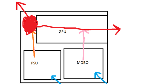

Nem egeszen ertem ezt az elrendezest, vakumot szeretnel csinalni? A bal oldalon a tap sziv be, kozepen a CPU huto, jobb oldalon meg a haz venti. Van a kep felett egy bazinagy vent, ami lefele tol ennek a harom szivonak egy csomo levegot? Ha nincs, az nem biztos, hogy jo, mert az amugy termeszetenel fogva felfele emelkedo melegebb levegot porbalod arra kesztetni, hogy lefele menjen inkabb, hogy ennek a 3 ventinek legyen mit beszivni.
Szerintem forditsd meg azt a haz ventit es akkor a tap es a proci venti is jol el lesz latva hideg levegovel. A kifele fujo ventinek akkor van ertelme, ha ugy alakitod ki a legaramlast, hogy onnan szivja ki, ahova amugy is aramlik a levego.
Az RVZ01-em ben igy volt a kialakitva:
Lent befujattam a hideg levegot. Ez adott boven a CPU-nak meg a lapnak. Az atmelegitett levego elindult felfele, a GPU-hoz. Az beszivta es a hutobrdak mellett jobba es balra tolta. A jobbra meno levego a GPU hatuljan tavozott. A balra meno meg a doboz eleje fele. Az elol levo tapba meno levego is felfele ment tovabb. Igy elul/felul kialakult egy nagy, meleg legtomeg. No ide raktam egy kifujo ventit, ami ezt szepen mind kitolta a hazbol.
alcsa
Nálam alapból kifele fújt. Mellékelek egy képet, hogy érthetőbb legyen az elgondolásom.
A piros téglalappal jelölt rész válna szabaddá, ha a venti kívülre kerülne.Gondolom én, hogy a proci hűtő által az alapra fújt levegő kimenne egyből, mert a jelenlegi felállásban onnan nem megy sehova.
Hülyeség amit elgondoltam, vagy van legalább egy pici értelme?
Légcsatorna pedig a tápon keresztül szerintem van, mert a fentről lefele áramló levegő, majd hátul ki, behúz egy kis levegőt a táp keresztül.

Hat a 2 felso befele fuj, valami kell legyen ami kifele nyomja a levegot. A ket felso meg megforditani nem tema, a video kartya miatt.
(#38356) shteer: sajnos a rozsaszin festekem elfogyott, es igy nem volna tuti
Mindegy, latom magam vagyok a problemmal. Majd meglatjatok ti!
cinemazealot
Nekem még mindig az a véleményem, hogy a levegő kiszívásával sokkal kevésbé érsz el eredményt, mint a levegő befújásával.
Persze igaz lehet, hogy ha van egy holttér, ami a ventilátor áthelyezésével szabaddá válik, az javít a légáramláson, de attól még az mindig csak szívás, nem fújás. -

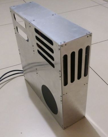

És (#38324) Pendra37
Én is inkább a 100%-os funkcionalitást, mechanikai stabilitást és a funkcióra utaló minimalista megjelenésre tenném a voksom a variálhatóság helyett.
De ez nem azt jelenti, hogy nem lehet ebből terméket csinálni, csak a külsejének valami nagy kívánatos, textúrázott, szélén íves felületet kellene választani, ami minimális megmunkálással jól kombinálható a belső láncszerű elemekkel, és persze olcsó:
Illetve ilyen belső szerkezet, a "láncszemekből" :
Buckey

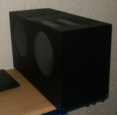

Akkor én meg sem szólalok az egyedileg tervezett „kuckómmal” kapcsolatban.
Abba mehet ITX-től ATX-ig minden.
Sem illesztési hézag, sem csavar nem látszik, sőt, még csak „kuckónak” sem tűnik.

"Aki egy darab, nemileg egyedi hazat akar maganak, annak rengeteg hattertudas, ismeretseg es penz kell. Ezt szerintem te is ismered. Ha ugy mesz oda egy ceghez, hogy jonapot egy darabot kernek ebbol a specialisan kialakitott, hajlitott, preselt es szegecselt alkatreszbol, vagy elkuldenek vagy egy igen kellemetlen arat mondanak. Ha meg a terv nem 110%-os, akkor az ujabb darab ujabb kiadas lesz."
Igen, ismerem. Éppen ezért az újabb terveimnél az ismeretség- és pénzigényességet igyekszem is kiiktatni a képletből."Akinek a kreativitas, a folytonos varialhatosag es az egyediseg fontosabb, mint a par illesztesi res, az ennel nem is megy tovabb."
A folytonos variálhatóság egy eleve rétegpiacon belüli rétegigény. Itt a szaktopikban persze többen is vannak, akik nem bírják ki sokáig változtatás nélkül, de ez vajon mennyire reprezentatív szélesebb tömegekre vetítve és közülük is mennyien békülnek ki a spártai kinézettel?
Egy-egy jó(nak vélt) ötlet, vagy részletmegoldás nem feltétlenül visz el a hátán szélesebb körben is keresett házikót. Úgy látom, amikor (pozitív) visszajelzések helyett leginkább csak a tücskök ciripelését hallani, az leginkább az udvarias "Kösz, de nem, kösz!" megfelelője. Sajnos ezt is ismerem.

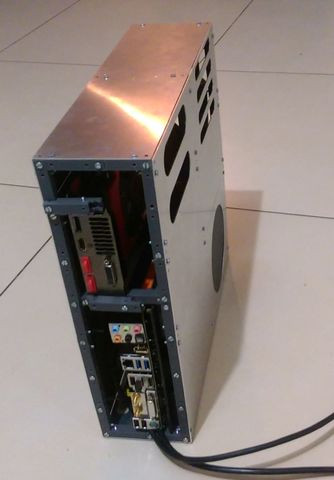

Igazibol az illesztesi hezag es csavar mentes verzio olcsobb, stabilabb es egyszerubb is, mint ez a sok lap. Megfelelo meretre vagott, elhajlitott lemez es kesz is.
A koncepcio elosodleges lenyege, hogy a boritas alatt levo struktura nem fix. A nem kellenek meregdraga klisek es szerszamok, speci gepek, muhely, 3D CAD tervezio tudas stb. Csak egy csavarhuzo meg nemi kreativitas. Az egyszeru nagy mennyisegben sorozatban is gyarthato alkatreszbol barmilyen egyedi kialakitast meg lehet valositani, kb mint a Legoval.
Itt, az alap struktura, ami az egesz doboz legbonyolultabb eleme, mar adott. Csak egy fedot kell ra vagatni, elhajtani es kesz is a haz. Ez szerencsere egy darabra sem draga. Igy gyakorlatilag lehetseges legyartani egy stabil, jol kinezo (profin vagott, hajlitott, feluletkezelt) hazat a megrendelo egyedi parameteri alapjan, es a haz igy sem kerul tobbe, mint egy dragabb, sorozatban gyartott doboz.
Valaki jon, hogy neki egy ekkora haz kell ilyen lapnak, GPU-nak hutonek stb akkor fel ora alatt ossze lehet csavarozni a strukturat hozza a szabvany elemekbol, A kulso borutast kivagja a lazer/viz CNC aztan elhajlitja, ahol kell es kulonosebb gondolkodas nelkul ossze lehet parositani a struktura szabvanyosan csatlakozasi pontjaival.
Akinek a kreativitas, a folytonos varialhatosag es az egyediseg fontosabb, mint a par illesztesi res, az ennel nem is megy tovabb. Persze a reseket egyszeruen el lehet fedni az illesztes fole csavarozott szegelylecekkel.
Aki meg feluton van az gondolkodhat nagyobb, de nem teljes fedo elemekben. Pl 2 db 20x10-es U alakra hajlitott elem ugye kiad egy 20x20-as dobozt, de ha kozepre betold az ember 2 darab 10cm-es lemezt utolag, akkor az mar egy 20x30-as doboz lesz. Ha a 2 tengely menti varialhatosagot 1 tengely mentire csokkentjuk, akkor kevesebb elem kell kevese illesztessel, csavarall stb, de megis marad szabadsag a rendszerben.

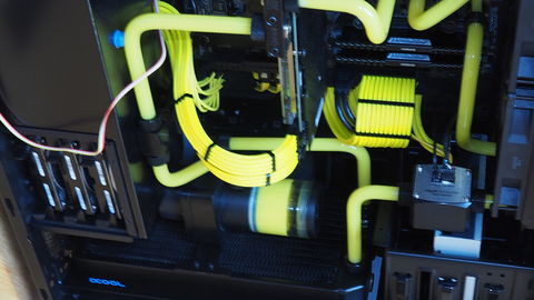

De látnád a vizes gépemet. Az pl sárga-fekete, plexicsővel, sárga lötyivel. Stb, stb...
Szerk.: A vga-t kell majd jól megválasztani, vagy plasztidipezni fogom a hűtő burkolatát. Most az asus mini gtx760 elegendő indulásnak.

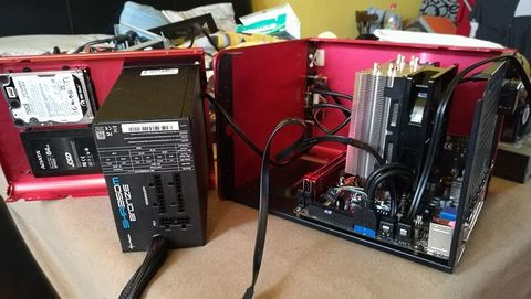

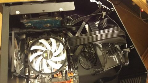

Nah sikeresen beköltöztem az id cooling t60 sfx-be:
Hogy is mondjam. Azért a fene se gondolta, hogy minimum "nőgyógyásznak" kell lenni egy ilyen gép összeszereléséhez. De azért meglett és mindenki megúszta külsérelmi nyomok nélkül.
Közben alakultak a távlati célok is, mert ez így nem teccik:
Oldallap instant csere lesz valami plexire, de ha azt cserélem, akkor a kábelezés kap narancssárga harisnyát. Meg átszabott kiosztást.
Ehh, olyan ez, mint a vízhűtés. Sose lehet elég jó...

kidobnám belőle a HDD-t is, 500-as SATA M.2-t lehet elfogadható áron vadászni
ez volt az elso toronyhutos kep, amit a google bedobott.
(Remélem)
Na, akkor holnap jön egy piros.
így most kivárok.
