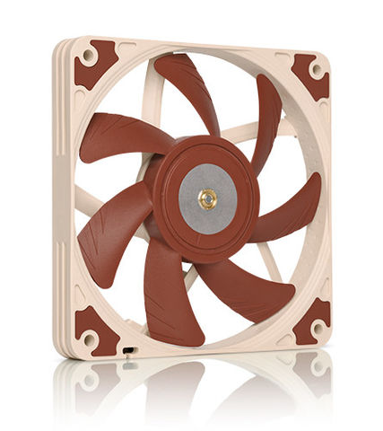

HookR
Noctua NF-A12x15 PWM és NF-A12x15 FLX hivatalos oldal
- 120 x 120 x 15 mm -

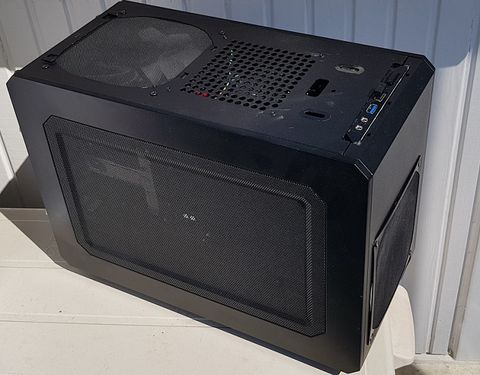

Buckey
betyarr
#38668

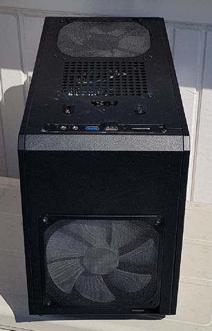

Akkor majd este ránézek a hőfokokra, mert azokra már nem emllékszem, meg most már én is kiváncsi vagyok, mit alkottam.
Szerintem próbáld ki, mérd meg a hőmérsékleteket, és ha úgy látod, akkor vagy még több lyuk, vagy egy csendes ventilátor leszabályozva.
Itt kísérletezni kell, meg gondolkozni, hogy mi is lehet a jó, ugyanis egyedi dolgokat alkotunk.A bekapcsológomb csak egy sima nyomógomb, ami bal oldalon van felfogatva, és közel van a „ház” oldalához. A „ház” oldala ki van fúrva, és egy műanyag rúd van beledugva a lyukba, azzal nyomom a bekapcsológombot. Nem látszik, relytve van, könnyen hozzáférhető. És ha kiveszem az asztalra, ott is működik, csak akkor már a nyomógombot közvetlenül nyomom.
Középen csak a két LED van, nem akartam divatozni kék és fehérrel, hogy vakítson, jó nekem a diszkrét zöld és a piros (HDD). A LED-eket egy 1,5 mm2-es MM fal rézvezetékre forrasztottam és azt rögzítettem az aljára, a bútorlapra. Így tartja is a LED-eket és az energiát is továbbítja. -

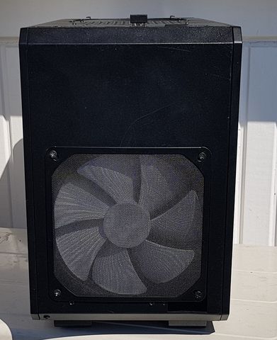

Azon a két kis lyukon kívül még 3 cm-es rés van alul, teljes szélességében.
Így a processzor max. 52 °C-os egy ilyen hűtővel 850-es fordulaton.
Általában 32-40 °C között ugrál, néha 45, de az ritka.
Konkrét hőmérsékleteket nem mértem, de ahogy tapogattam az elején az alkatrészeket (rajta volt az eleje, majd levettem, és úgy), semmi kirívót, különlegeset nem tapasztaltam a sok ventilátoros gépemhez képest.
Azért az az egy ventilátor elég jól keveri a levegőt odabent, meg az egyik lyuk ott van, a másik meg a paneltápnál. Alulról meg jön a friss hideg levegő.

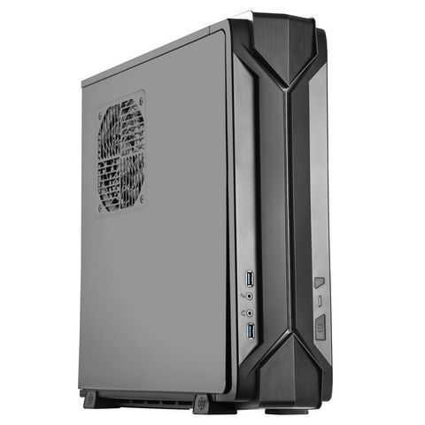

HookR
Silverstone RVZ03 hivatalos oldal - [link]
- 382 x 105 x 350 mm (14,04l) -

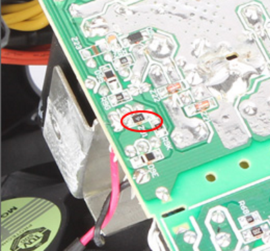

Létezik a piacon 80x80x15-ös halk tápventi, amivel ki lehetne váltani az Fractal Design Integra SFX (aka SilverStone SFX ST45SF) gyári MGA8012ZR-015 ventilátorát?
Kb ez a gép egyetlen hangos alkatrésze a HDD seekelését leszámítva és elég zavaró. Egy noname ebayes darabbal próbálkoztam eddig, de az még hangosabb lett (
).Ahogy nézem nem férne be oda normál 25mm-es. Van valakinek tapasztalata ezzel?
Vagy próbálkozzak ellenállással? Így is elég alacsony feszültségen járhat már, mert ahogy ki tudtam guglizni, ez egy 4000rpm-es ventilátor elvileg és le van szabályozva rendesen, de a 130W-os összfogyasztáshoz szerintem még ez is irreálisan sok. Nem hiszem, hogy szükség van ekkora légszállításra. (Kb háromszor gyorsabban eltömi a szűrőt, mint a procin lévő 92mm-es vagy a vga alatt lévő 2x120mm...).

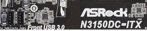

milyen névre hallgat ez az Asrock N3150DC-ITX lapon lévő Sata power aljzat
ez se pont olyan mert a 2 végén nincs kiugrás
[link]hazai boltokba egyáltalán nem találok de a neten se
