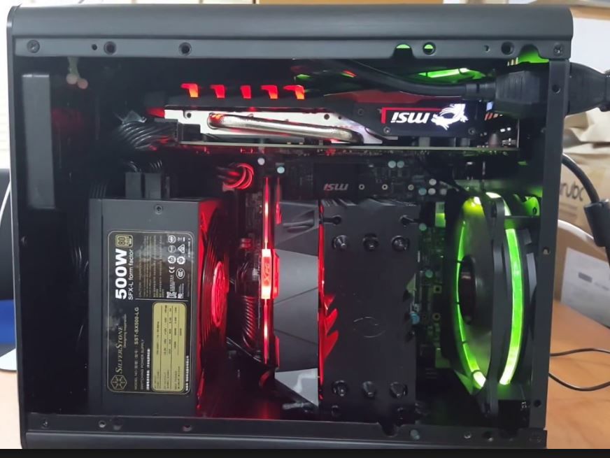

Gyerekek, a Termaltake Core V1 nem is olyan kicsi. Sőt. Baromi nagy belülről. A lap meg sem látszik benne.
. Strix Z370I Gaming.. A 2 db 2.5" és 3.5" szinte zseniálisan van megoldva.
. És a 200mm-es légkavaró mellé szerintem nem igazán fog kelleni a 2 db hátsó 80 mm-es venti.
. A táp alul van, semmi köze a VGA-hoz, abszolút nem zavarják egymást. Fasza, nah.. Csak találnék már egy jó tápot..ami full modular, nem semi.
