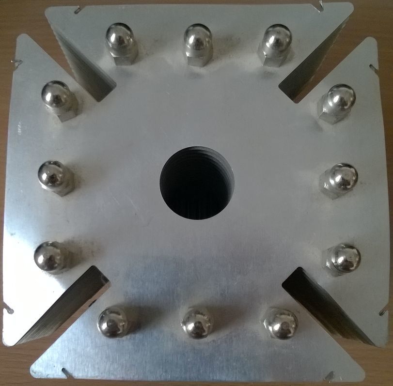

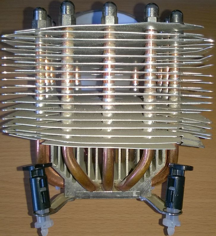

Jelenleg áztatom..zuhannyal nem jött le a retek, kefe kell :S Szárítás után kiegyengetem, aztán teszt..ha minden stimmel vele, indulhat a modding.Nerazim

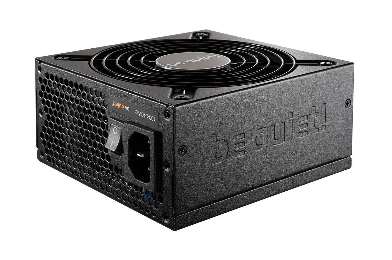

Én a korábbi kis gépemben, ezt a Kolinket használtam. Tápos topikban kiderítettük, hogy ugyan az a sirtec belső van benne, mint a Zalman sfx-be. Meg voltam vele elégedve, ha nem fogok elférni akkor valszeg veszek egy másikat.
Vagy ez is bőven jó hozzá Be quiet.Sajnos nem túl nagy a választék ezen a téren 15K alatt.

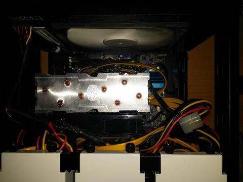

"A node 304 -ben 6 hdd van és a kábelek épp hogy nem érnek bele a processzor ventibe, ráadásul a ház hátulján ott van a másik venti ami kifele fúj a házból és amint nézem az Atlas elég nagy így nem tudom mennyire férne el gond nélkül."
Az Atlas mérete csalóka. Csak 125mm magas és 92mm-es ventilátorok vannak rajta. A te alaplapodon a memóriafoglalatok nem teljesen a szélen vannak, de szemléltetésnek ez a kép is megteszi.

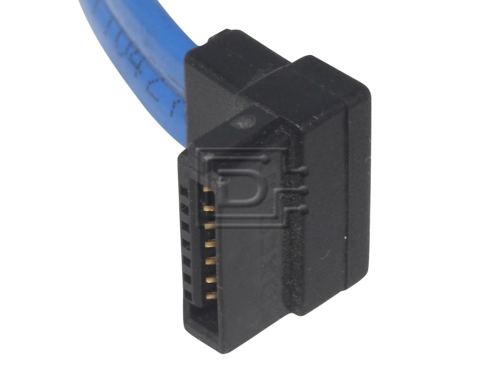

Igen, a merevlemezekhez SATA adatkábelből valószínűleg több helyen is 90 fokban elforgatott végűekre lesz szükség. -

Remek.
Ez meglévő hűtő volt azért próbáltam be.
Előtte egy AXP 120 volt rajta csak az a másik vasba kívánkozott.
Jó a megfigyelőkéd
Akkor hűtőcsere lesz!

A node 304 -ben 6 hdd van és a kábelek épp hogy nem érnek bele a processzor ventibe, ráadásul a ház hátulján ott van a másik venti ami kifele fúj a házból és amint nézem az Atlas elég nagy így nem tudom mennyire férne el gond nélkül. -

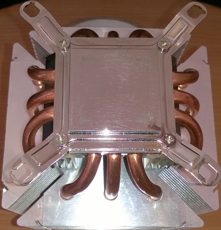

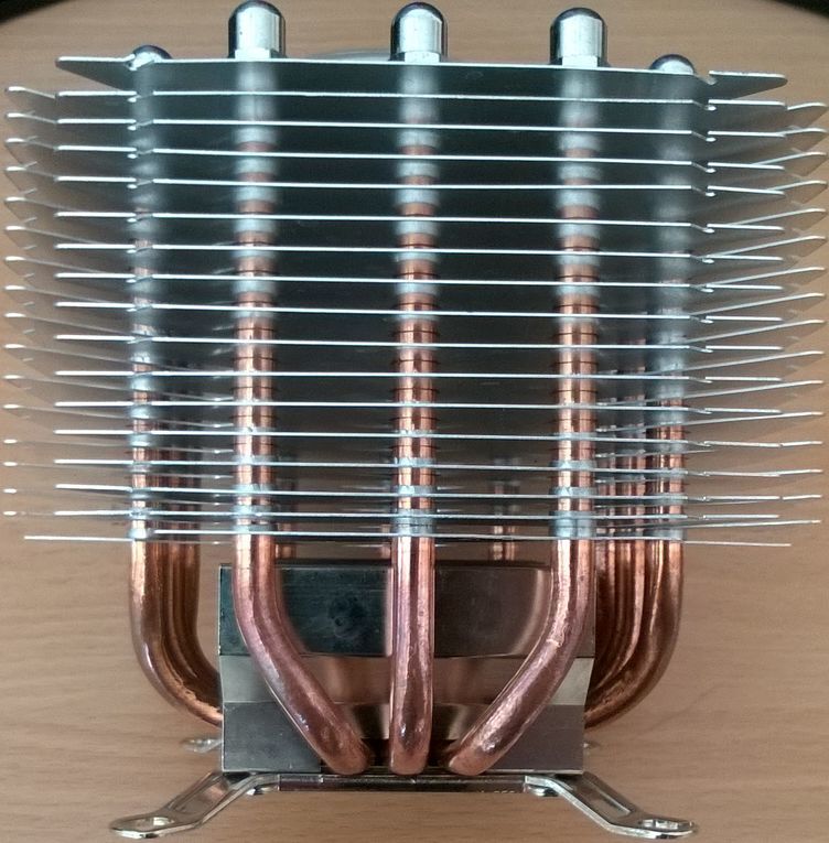

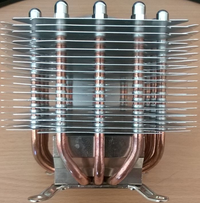

Annyi, hogy a lamellák már itt-ott kezdenek rozsdásodni is!
