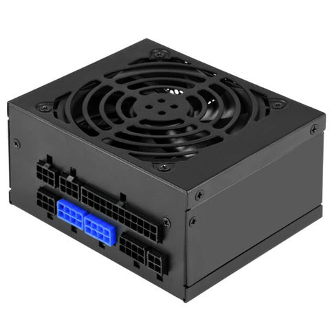

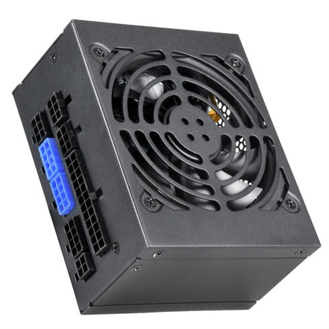

Az első táphoz oda is van írva, hogy 4A 12Von. Winyók a felpörgésnél egyenként megesznek 10-15Wot 12Von, így túlterheled.
Ha benne van 4 winyó, akkor a fogyasztásod ide is bőven 30-40W körül lesz, ott pedig egy kis 300Wos tápnak már van 80% feletti hatásfoka, szóval nem vagy előrébb pico psuval.Mint írtam a mostanira kellene rágányolni egy 12 v 8cm ventit.

De a watt az watt, nem? Ha elég nagy a teljesítménye, vinnie kell. A legkisebb paneltáp vagy PicoPSU 120W, bírnia kell 3-4 HDD-t megy egy integrált CPU-s lapot.
A jelenlegi ház egy Shuttle K45 ház, de vagy CM Elite 110 vagy Node 304 lesz a végleges.
Túl nagy teljesítményű tápot, pl egy normál ATX-et nem szeretnék mert azok ilyen kis teljesítménnyel terhelve rossz hatásfokúak, nő a fogyasztás. -

2-4 HDD, passzív ITX deszka, 19-30 fokos szoba évszaktól függően.
Most egy olyan táp van benne mint amit linkeltél de hangos az a kis szutyok pár cm-es ventilátor.
A házra egy majdnem teljesen néma ventilátor van felszerelve, az nem ad hozzá a zajhoz semmit. De egy ilyen tápventi kibírhatatlan. -

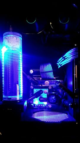

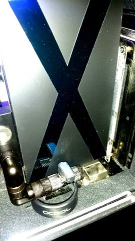

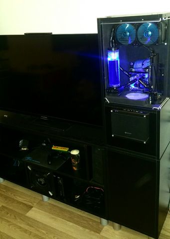

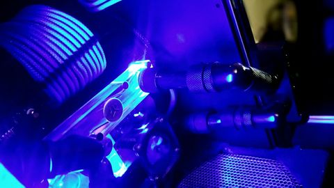

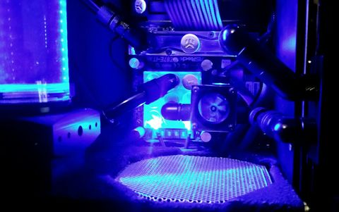

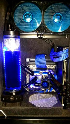

Nem, kivegeztem egy flex-el.
Felulrol a 4. kep. Ott lattni, hogy a qb one elolapja ennek a gepnek egy resze. Pl bekapcsologomb is maradt, meg a ledek is. Illetve az alaplap tartasaert is a QB one alaplap tarto szerkezete a felelos ebben a gephazban is.Am a QB One remek gephaz volt. Szerintem vegul ebben a reinkornacioban jo sorsa lett igyis.

A Sharkoon QB One meg csak üresen szomorkodik a polcon?

Pöpec
Mondjuk nekem is ITX (Asrock Z 270m ITX/ac) alaplapom van, de mATX (AeroCool Xpredator Cube Orange) házban.

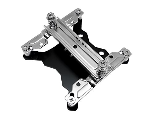

nekem Thermalright Macho 120-hoz kellene valami hátlap 115x-hez

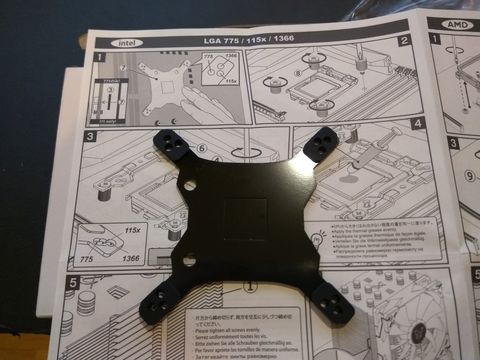

Van két Scythe Big Shuriken 2 rev b-m és egy Scythe Mugen 5-öm, amiket FM2-re és AM4-re szereltem fel, így van egy csomó maradék inteles cucc hozzá. Lehet, hogy van közte hátlap is, utána kell nézni. Ilyen:
Nem tudom, hogy a hátlap mennyire univerzális, talán jó lehet.

Tudja valaki, hol lehet Bp-en univerzális backplate-et szerezni a s1151-es lapomhoz?
FM2+ óta nem volt ilyen a deszkáimon, de a legutóbbi szerelésnél bevillant, hogy talán nem ártana...
