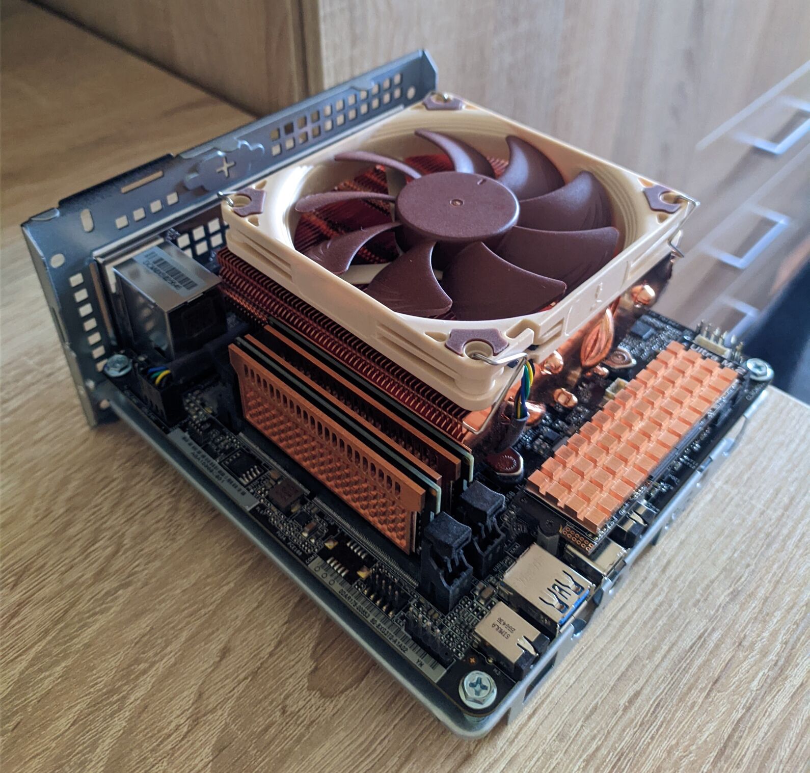

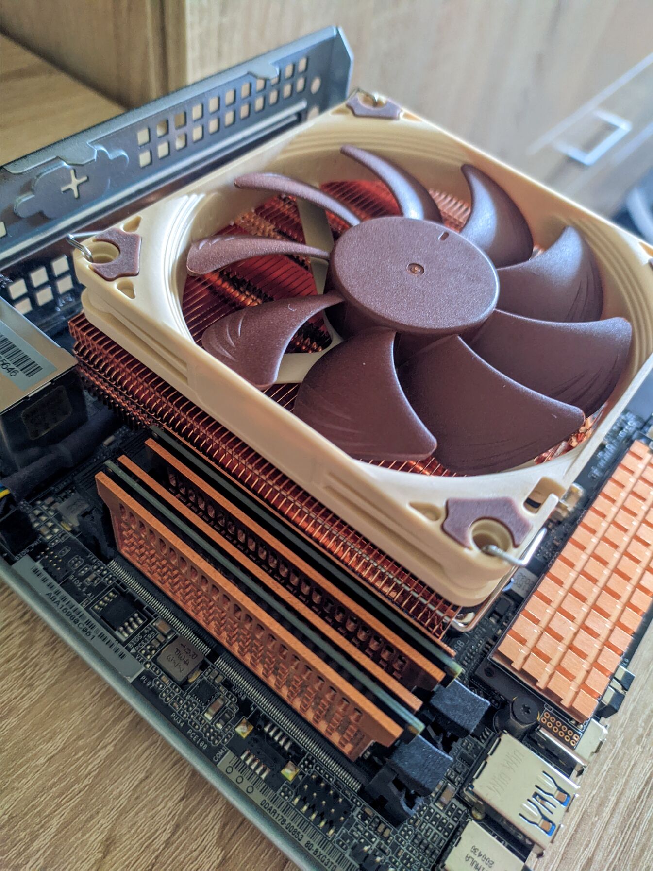

Akkor te is tettél alá backplatet? Nekem is van egy Noctua, pont emiatt vettem. Csak még nem volt időm beszerelni, ha 5 fokot hoz rajta, akkor én is kipróbálom az IS-47K-hoz.
Az AXP-90 gyári csavarjával tudtad rögzíteni? Nem volt túl rövid?
Nekem kicsit rövid, fel lehet vele fogatni, de eléggé feszül és nem lehet túl sokat húzni rajta. Félek nem nem fogja rendesen ha nem tudok sokat tekerni, bár nekem inkább az IS-47K lefogatóját hajlította rendesen, amikor rápróbáltam. De akkor lehet nem fogok tőlé félni és felteszem. -

A Noctua-t illetően most kicsit elbizonytalanodtam (ha miden igaz ma érkezik) mert a minimum RPM az A9x14-nél is 500 annyi, hogy itt kapok hozzá egy LNA adaptert amivel megint nyerek mínusz 30%-ot, viszont ki kell csengetnem érte 8670 forintot.
A Thermalright-nál nem tudom, hogy mi okozhatta az alacsony fordulaton jelentkező kelepelő hangot, de mostanra teljesen eltűnt, így nem érzem annyira indokoltnak a Noctua-t, inkább szerzek használtan egy LNA adaptert a gyári FAN-hoz, a többit meg elköltöm a mechanikus switch-re

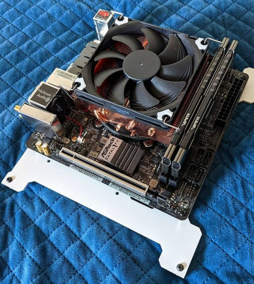

Jó kis konfigocska lesz, korábban én is agyaltam rajta csak 3400G-vel. Aztán végül más irányt vettem, de méretben nem sokkal nagyobb.
Én se kívánok az évben többet dolgozni, de sajnos még muszáj.
A szerelést se fogom azért kihagyni, gyerkőcök téli szünetében fogok rá időt szakítani. Végre én is összedobom a mini gépecskémet. -

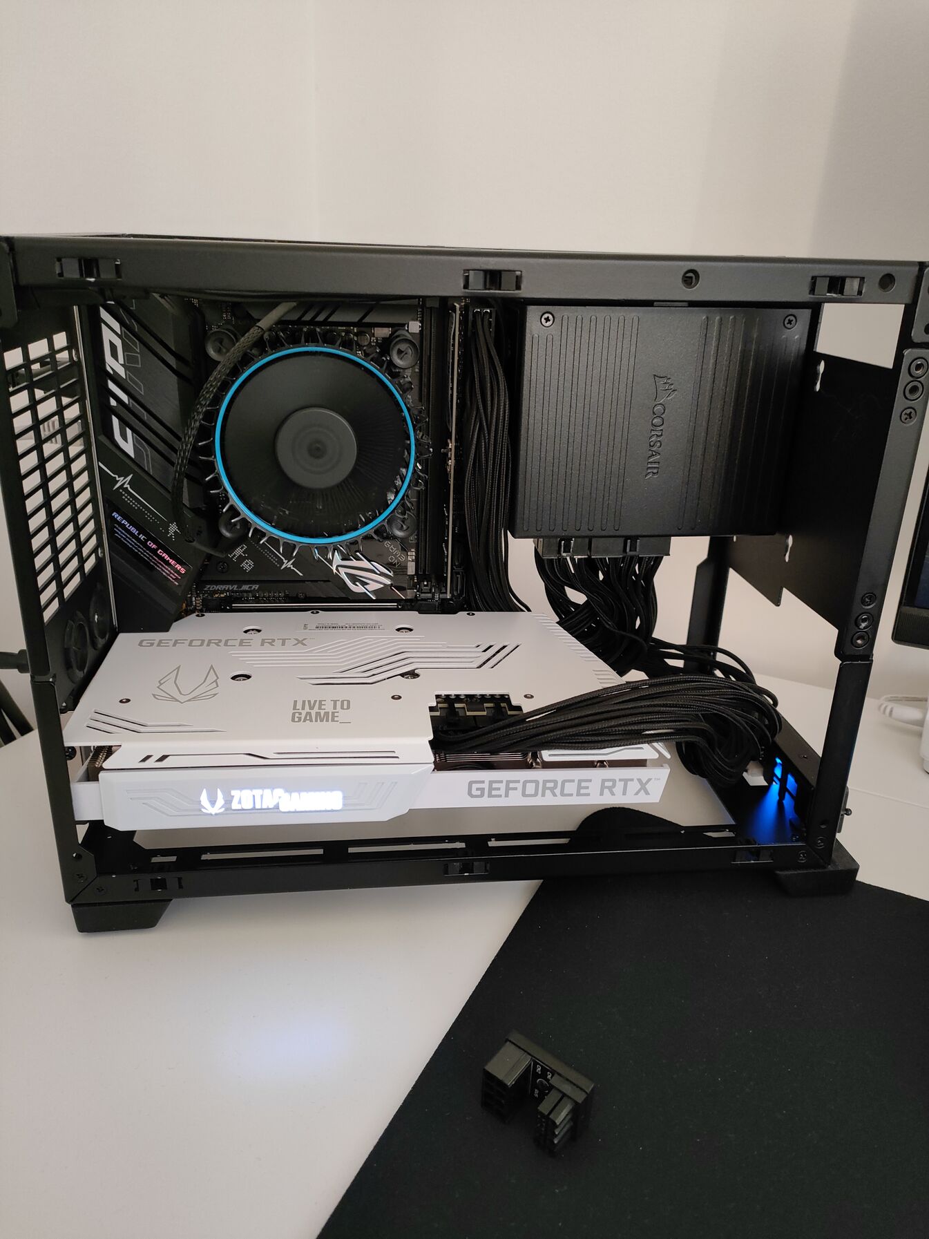

Streacom F7C, de ebbe csak 1 slot-os VGA fér, ahogy legtöbb hasonló házba.
Chieftec BU-12B-be 2 slot-os is fér, csak a TFX tápot add el aprón.Kockaházból szvsz a Jonsbo V6/V6+ volt a legjobb, de már nem kapható.
Ott a CM Elite 110, vagy akár jó lehet bármelyik Silverstone SG13-as modell... én a rácsos előlappal venném, valami jobb 120mm-es ventivel. -

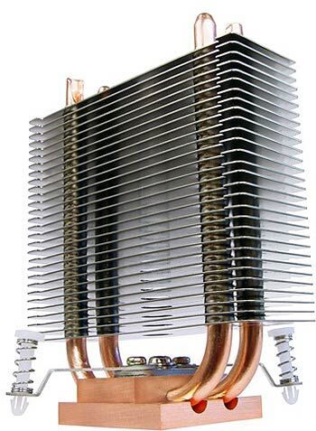

Erre, ebben a formában még egy lapát homokot lehetne rá tenni, hogy egy hangyányit még sz@rabb legyen a borda átszellőzésre való képessége.
Nyugodtan gondolkozzál magas - ha fektetve lesz - top flow jellegű, ritka bordázatú hűtőben, ha viszonylag kompakt megoldást szeretnél ilyen hűtővel, akkor az SSD-ket el kellene takarítani a szellőző nyilasok elöl.
Torony hűtőből, - ha szintén a lap fekve, a hűtő állva lesz - meg aszimmetrikus kialakításút javaslok, aminek az egyik oldala melegebb tud lenni, és el tud kezdeni a levegő magától a hőmérsékletkülönbség miatt áramolni. (ez sem valami optimális megoldás, de szódával elmegy)

A borda(a gyári?), amit ráraktál az mx4 pasztával, az milyen orientációban van jelenleg?
Próbáld már meg megmérni mennyi az idle és load közti különbség, mert lehet hogy az a 10W az kamu, és akkor nem a sötétben kellene tovább tapogatózni, hogy melyik lehet majd a jó és nem drága (optimális) hűtő hozzá.

A gap pad-ot gondolom azért hagytad rajta, hogy ne sarkazd le a magot, úgy is betölti a funkcióját, ha a magnál kivágod, és csak a hordozóra és a talp szabad részére fekszik, cserébe pasztával sokkal jobb lesz a kontakt a mag és a talp között.
Amúgy a felület és az 1 hő-cső elég lenne a 10W-hoz, csak a lamelláknak függőlegesen kellene állnia, és kellene MÉG leszorító erő. De előtte meg kellene oldanod, - akár a kivágott gap-pad-al - hogy ne tudjon elbillenni a hűtő.
Hint: a talpnál legyen alacsonyabban mint a bordázat, amíg a bordázatban vízszintesen fut a hő-cső. -
